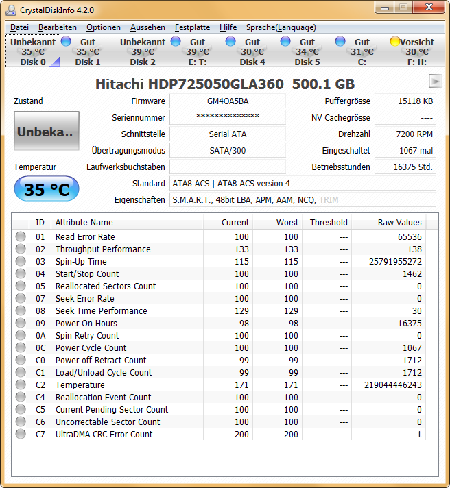

ich nutze CrystalDiskInfo und ab und an bekomme ich immer wieder bei den selben 2 Festplatten den Zustand 'Unbekannt'.
Hinzu kommt, dass eine der beiden festplatten letztens einmal gar nicht mehr in der liste aufgetaucht ist. Nach einem Neustart war alles wieder in Ordnung.
Woran kann das liegen?

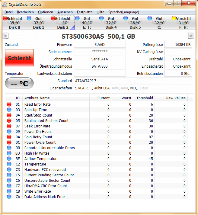

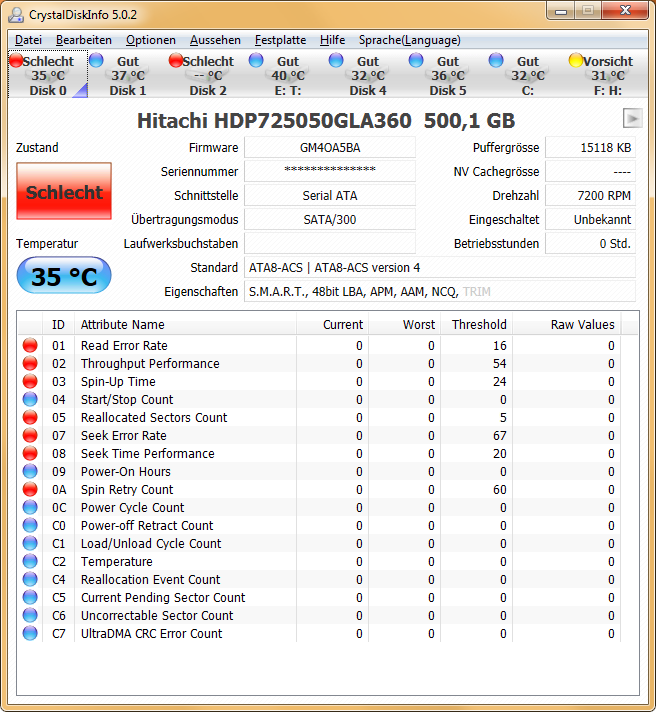

das Update hat nichts gebracht. Bzw ändert nur den Zustand von 'Unbekannt' zu schlecht. Wieder bei den bekannten Festplatten.
Es liegt also wohl nicht an CrystalDiskInfo. Die Frage ist nun eben, woran kann das liegen?
Muss ich mir sorgen machen?
Nach einigen Minuten, hat sich der Zustand wieder auf 'Gut' umgestellt. Nun denke ich, dass es eben doch irgendwie ein Problem gibt.

Falls die Prüfungen nichts ergeben, ist hier ein Problem mit dem SATA Kontroller wahrscheinlich, in dem 1. Screenshot der Hitachi ist nur ein einziger alter UDMA-CRC Fehler vermerkt, bestünde ein Kabelproblem, sollten hier mehrere (Anzahl siehe Spalte Raw Values) aufgelistet werden und der Wert der Spalte "Aktueller/Current" sollte unter den Optimalwert von 200 absinken.
