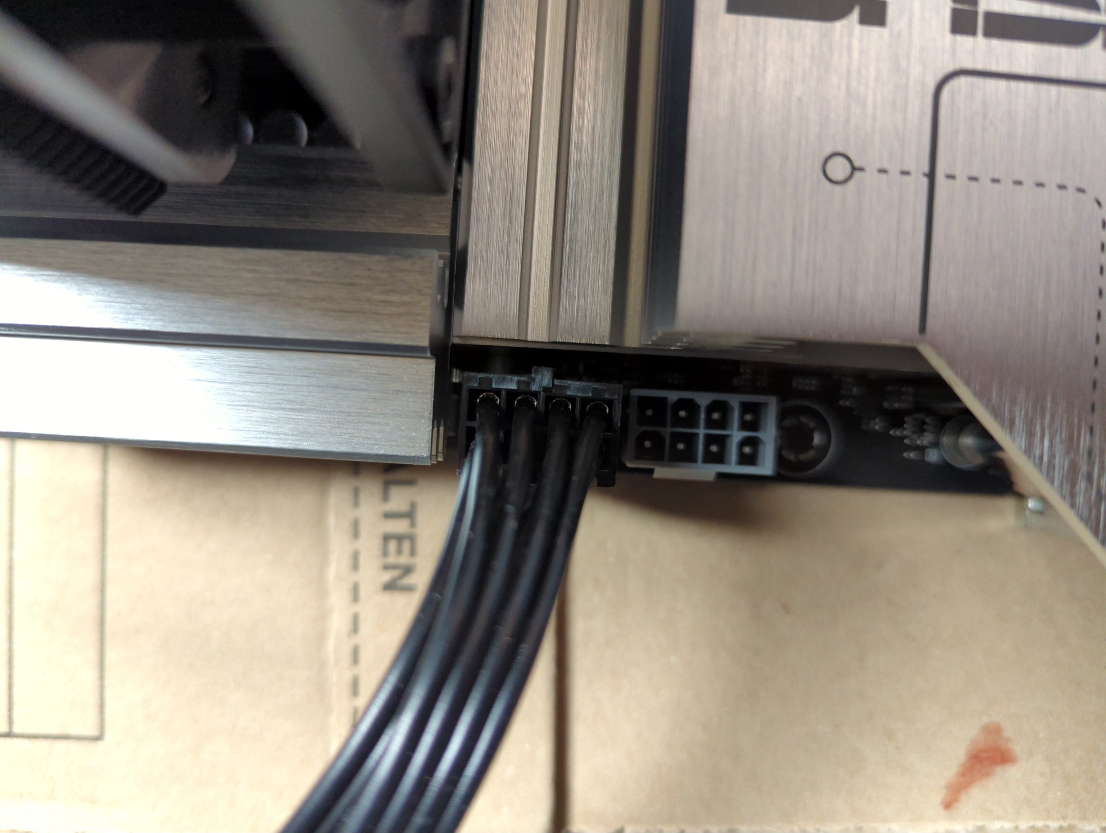

. CPU_12V_1 ist mit dem einzigen 8-Pin-EPS-Stecker vom Netzteil belegt
. Es gibt noch einen zweiten CPU-Stromanschluss (CPU_12V_2, 8-Pin), der ist leer

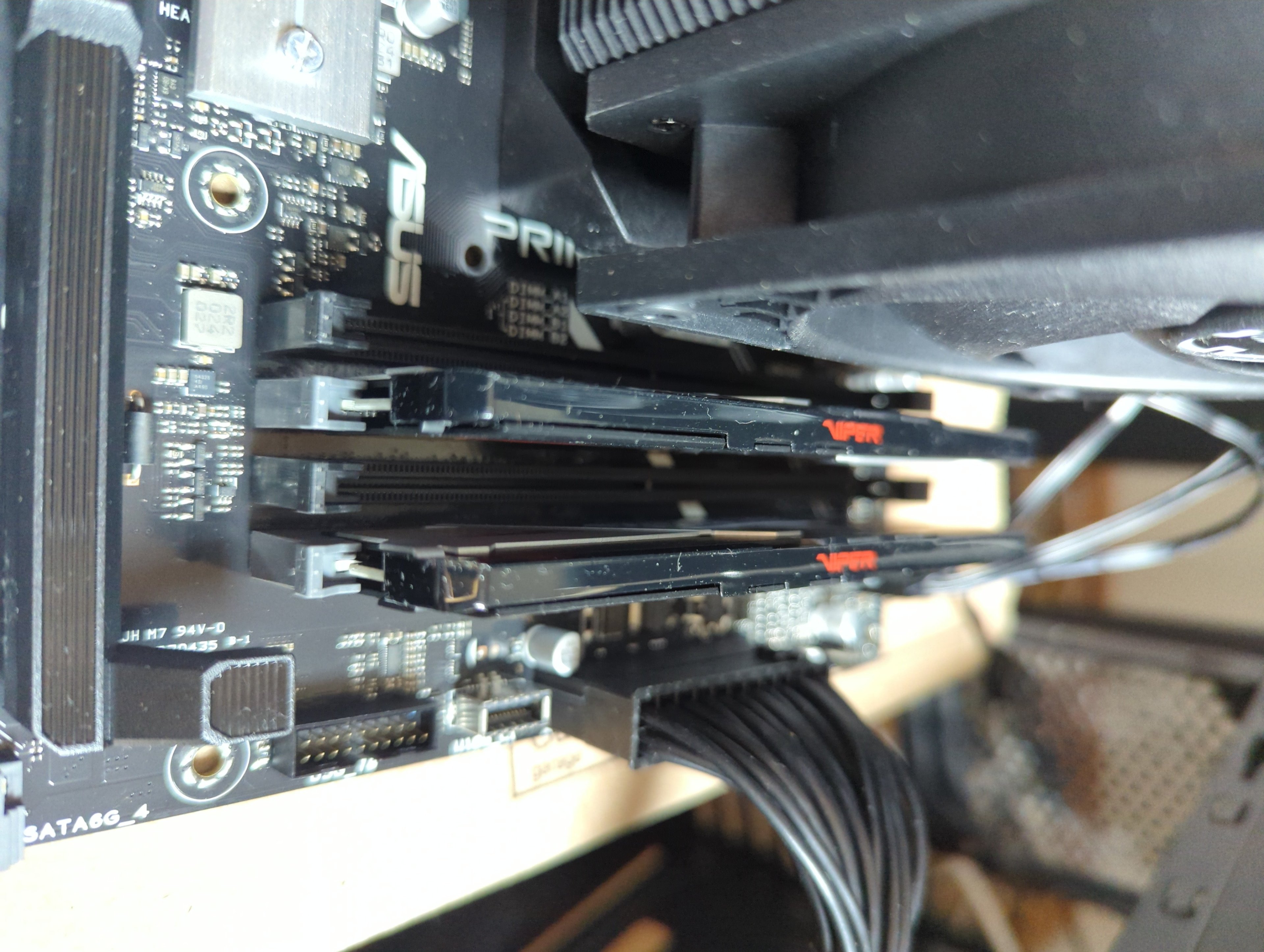

ATX Stecker Netzteilseitig richtig eingesteckt? Das sind dort oft zwei Stecker, die müssen beide eingesteckt werden.
Ansonsten mach mal bitte Bilder vom Aufbau.

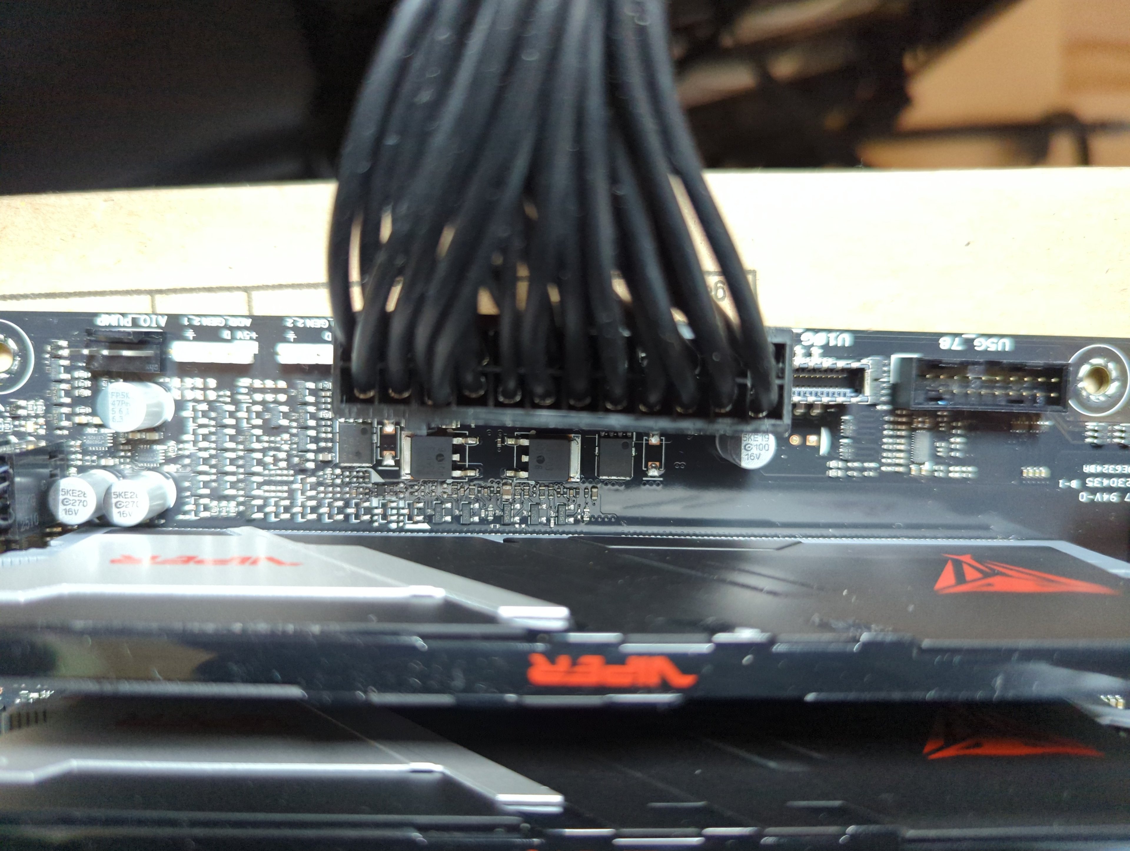

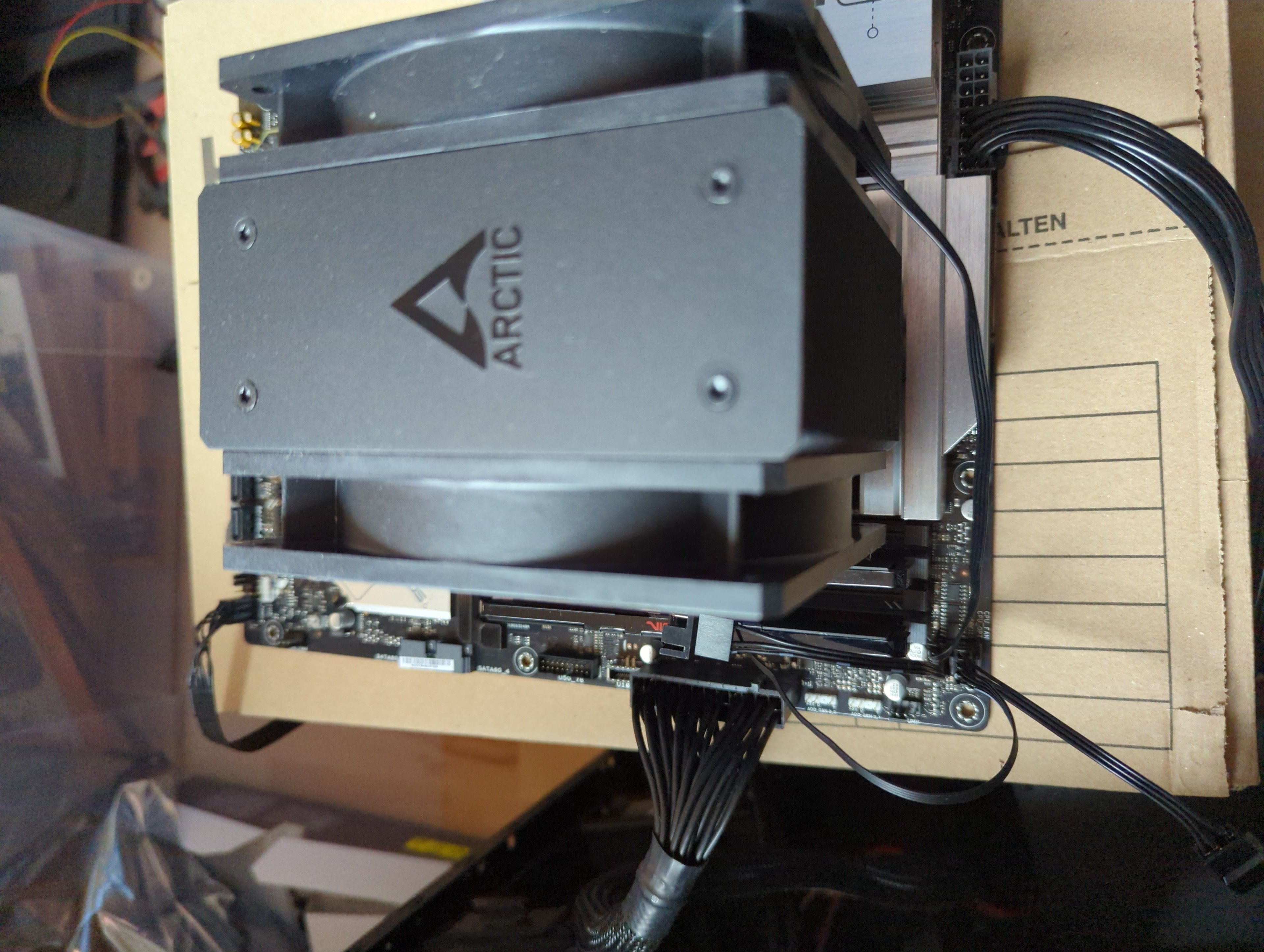

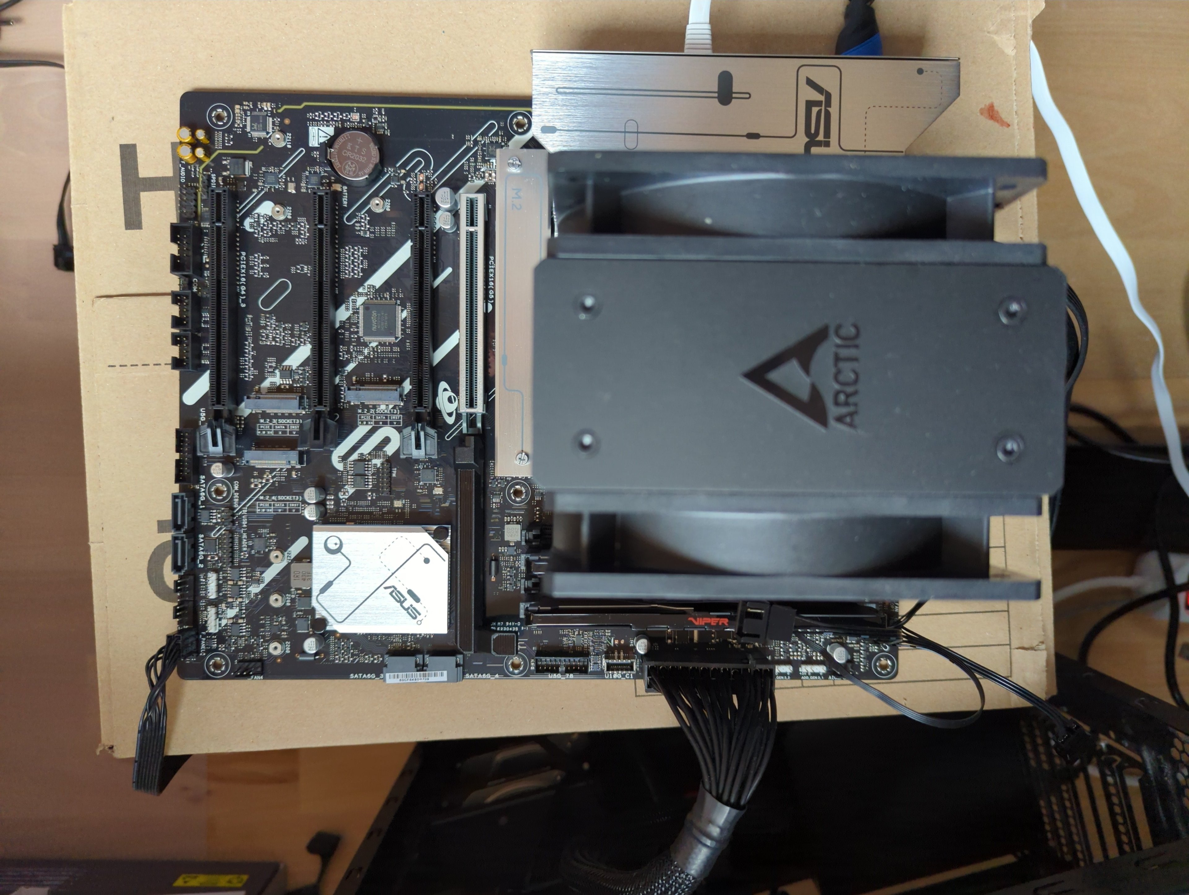

Vielen Dank für eure schnellen Antworten. GPU hatte ich schonmal ausgebaut, hat aber nichts genützt

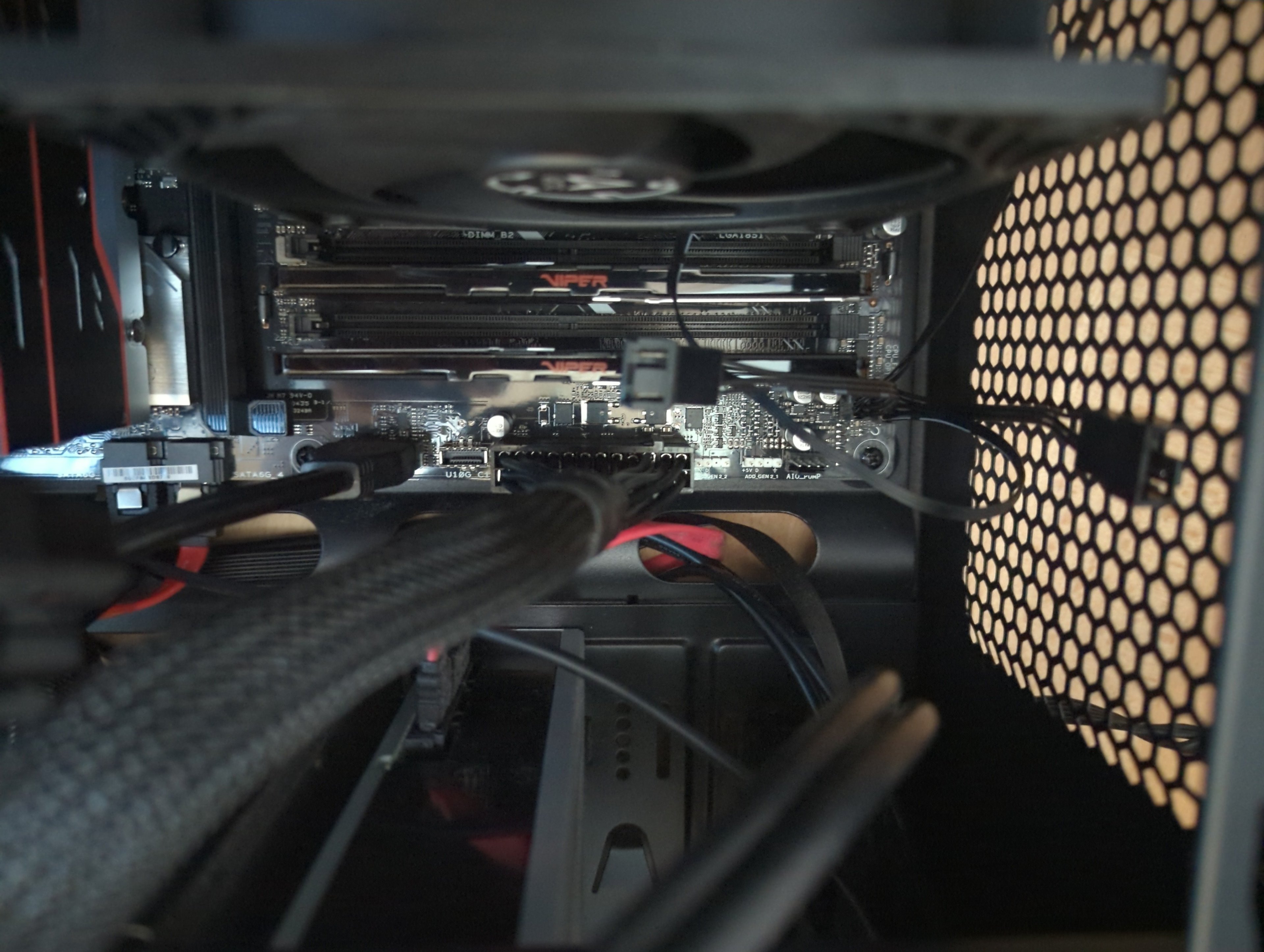

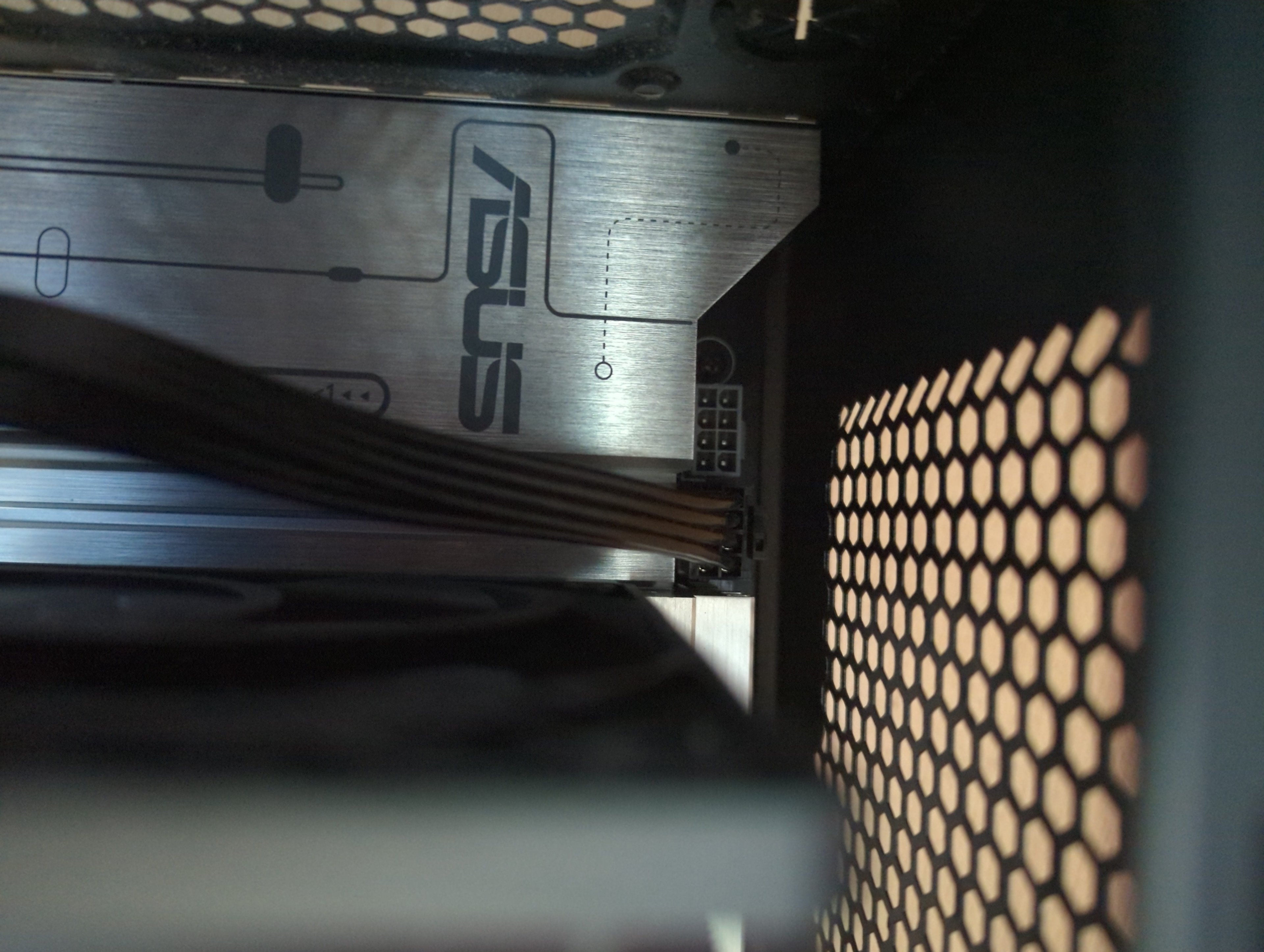

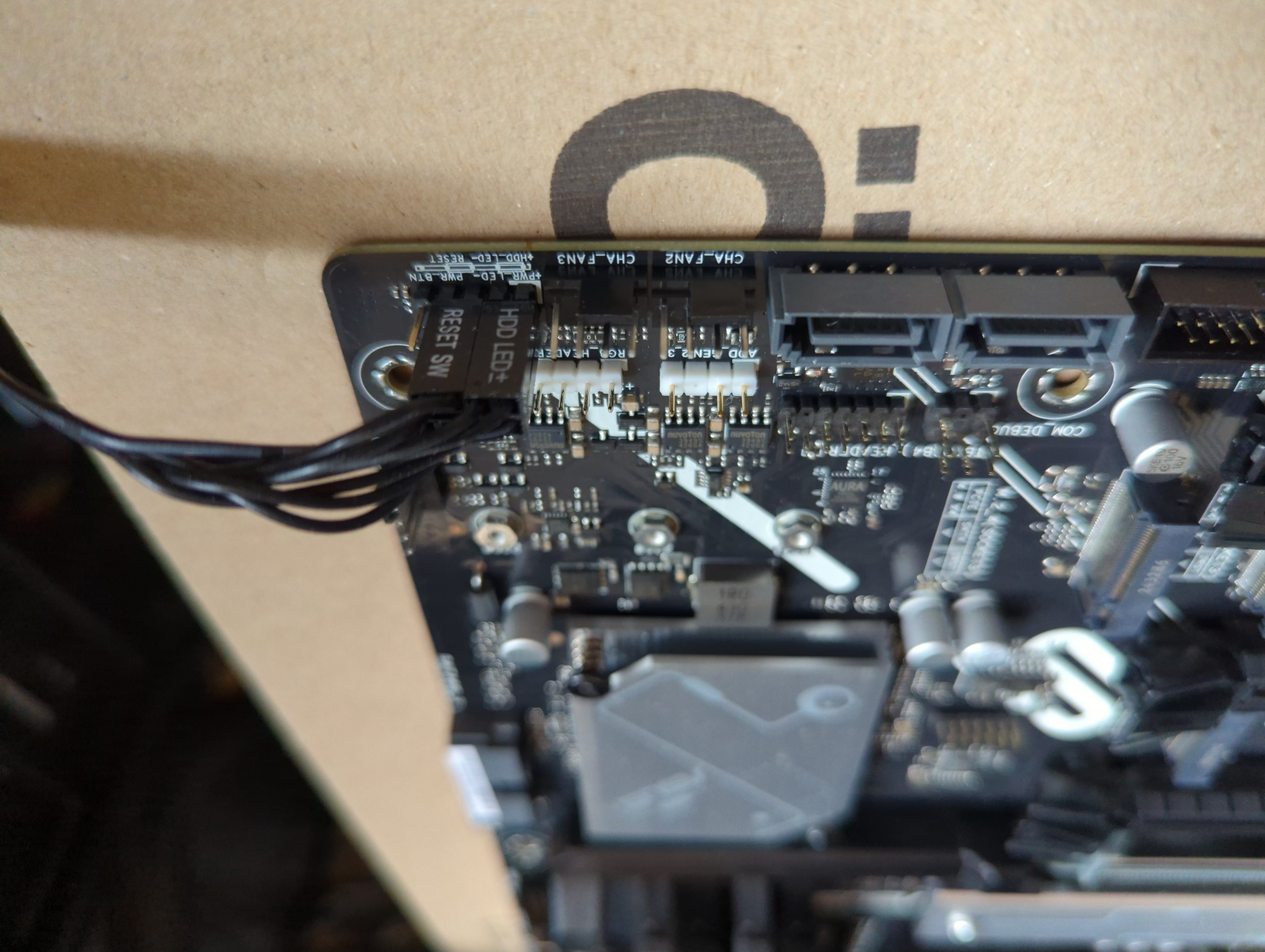

Moin,
Abstandshalter zwischen MB und Gehäuse sind aber an den richtigen Stellen verbaut ?
Ansonsten mal alles an Kabeln vom MB nehmen was nicht gebraucht wird.
Sata Platten, Front Panel, Front USB, Front Audio
Ggfs. mal den Power Switch abziehen und vorsitig mit einem Schraubendreher überbrücken.

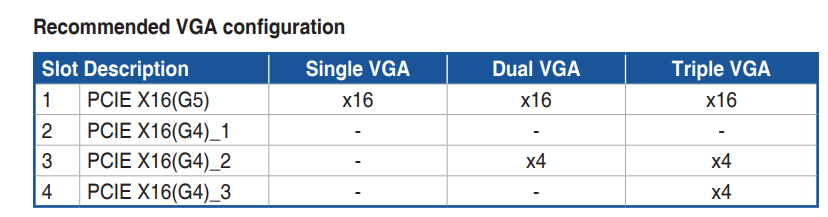

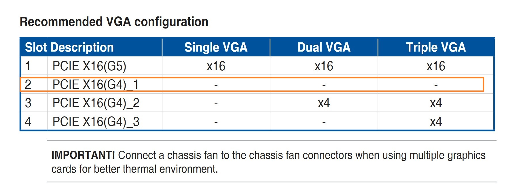

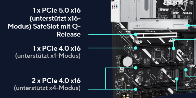

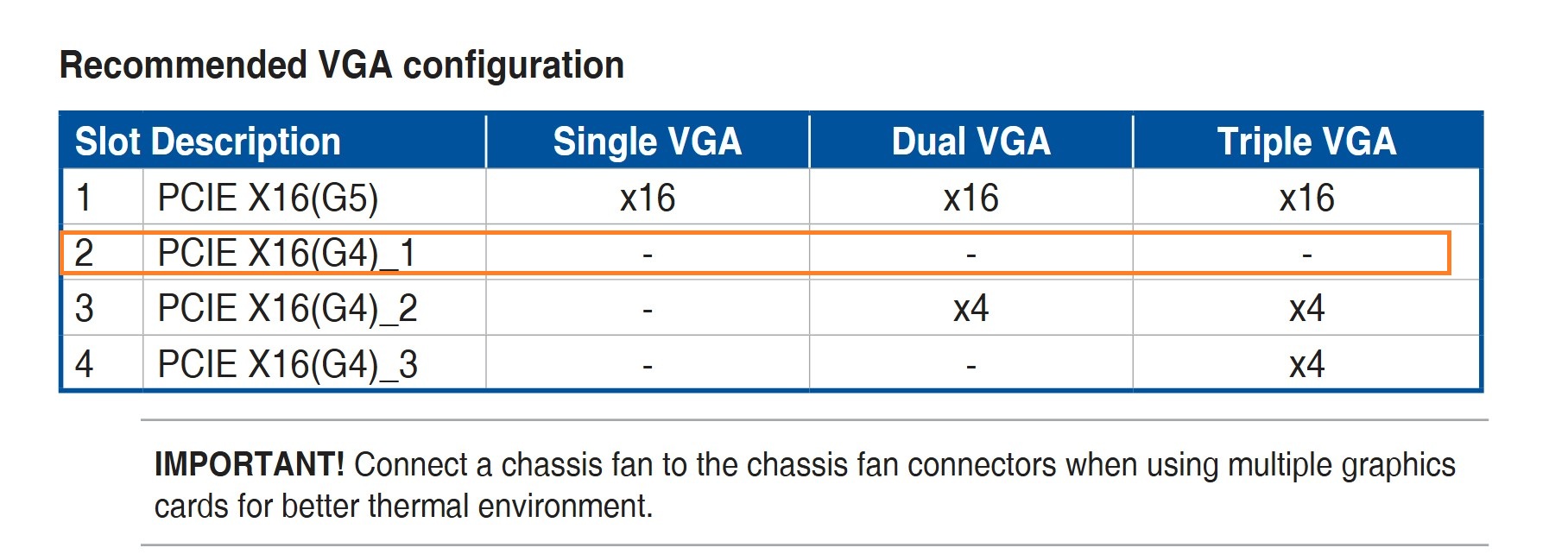

Passt die GPU nicht in den ersten PCIe Slot ?
Liegts daran ? Die Tabelle von Asus verstehe ich nicht ganz

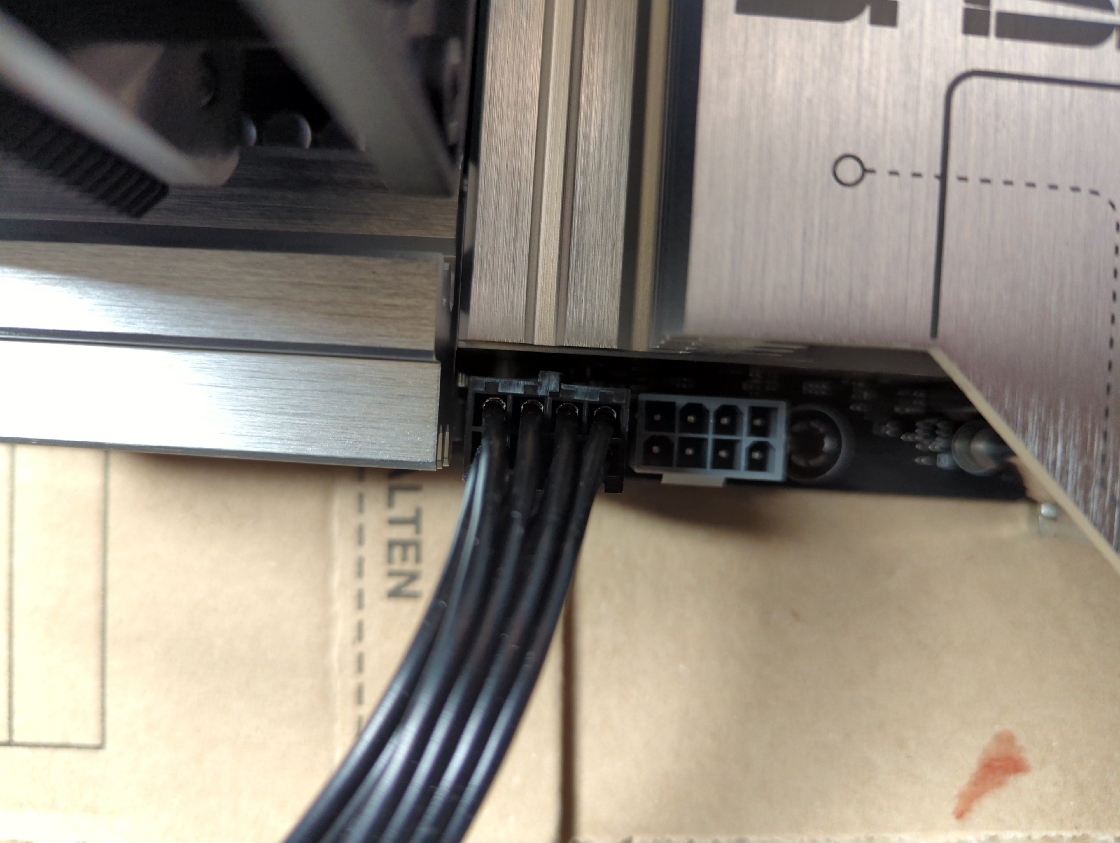

Hab's jetzt nochmal ausgebaut und alles abgenommen was nicht notwendig ist. Leider ohne erfolg

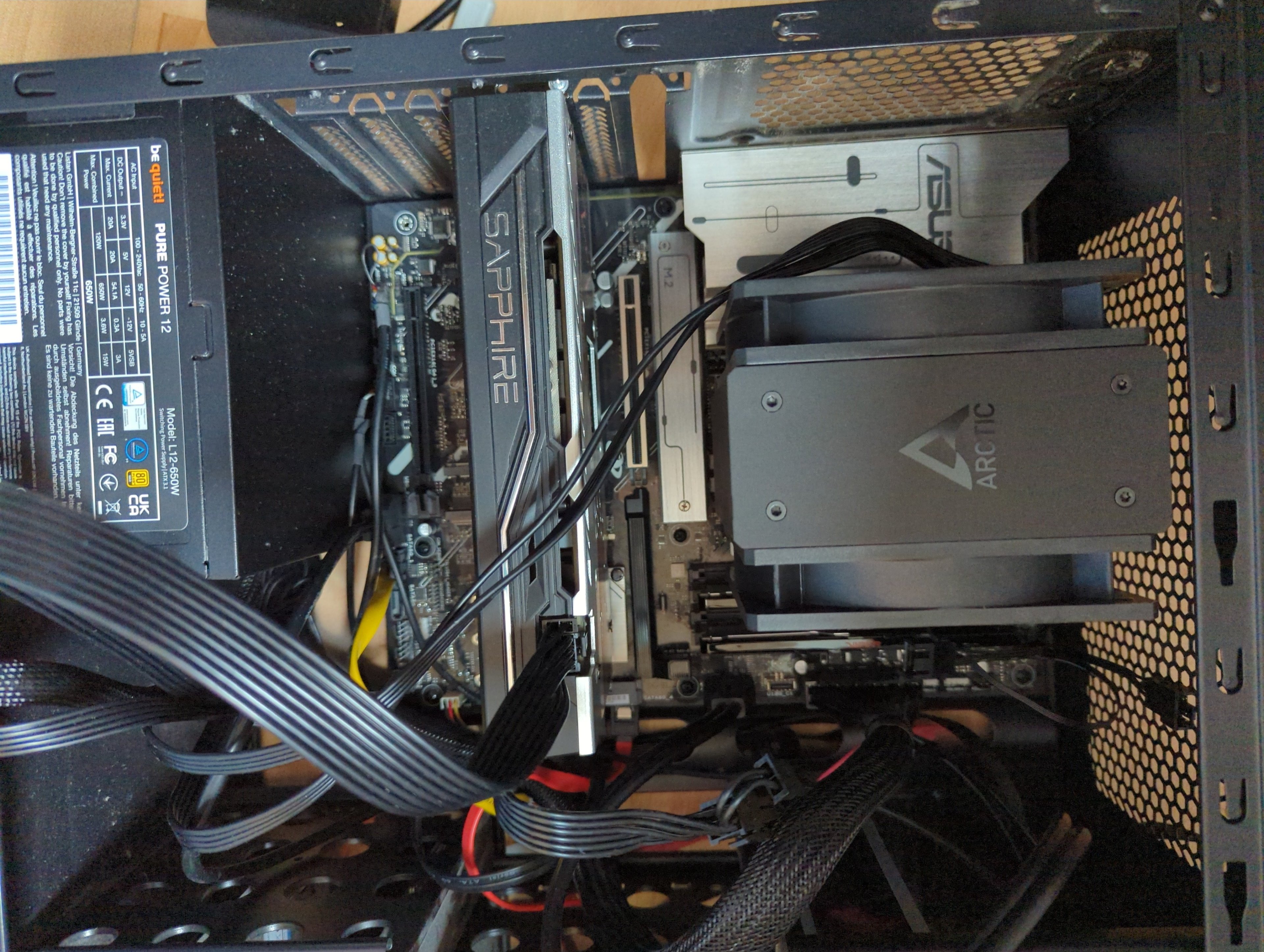

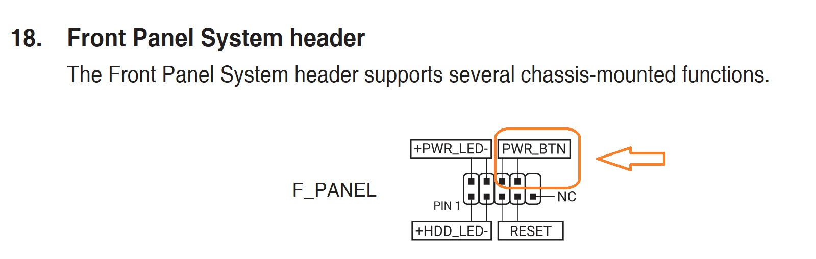

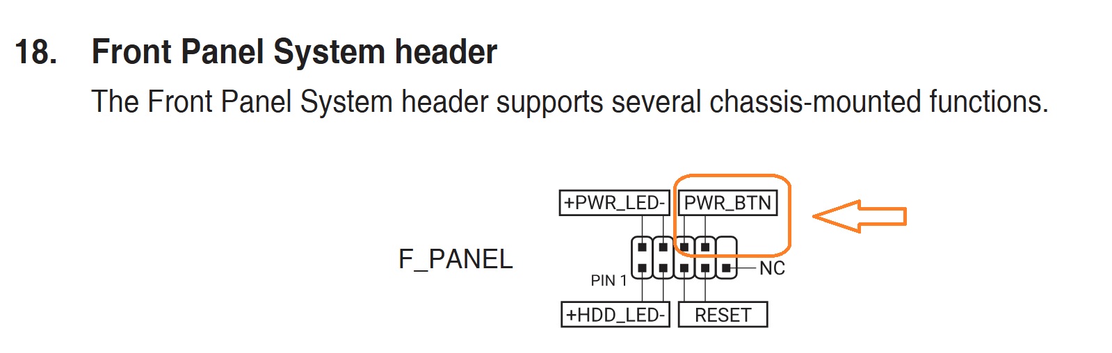

Nehm mal die Frontpanel Stecker ab und überbrück den Power Switch per Schraubendreher.
Passiert garnicht? Kein Lüfter dreht ?

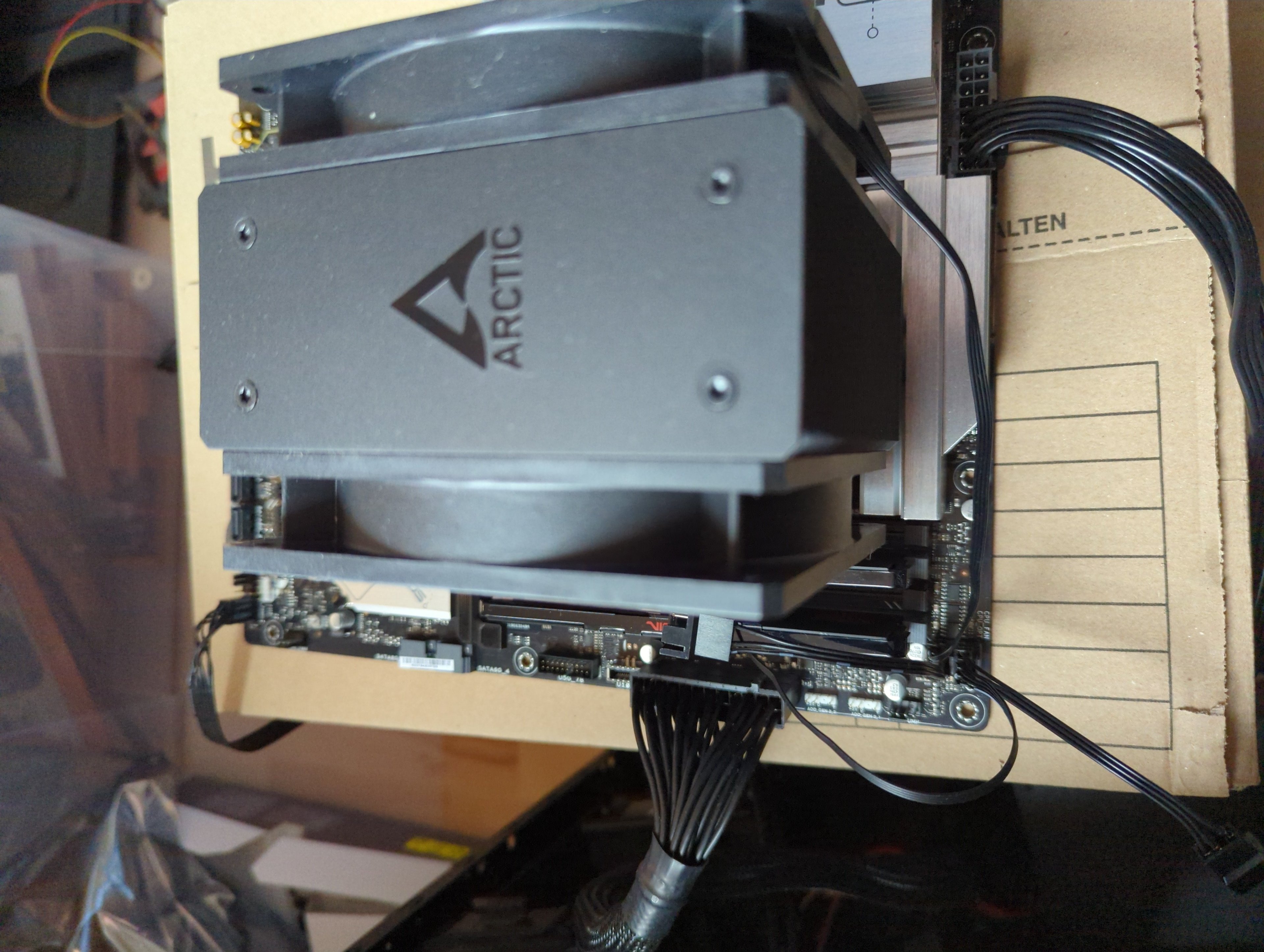

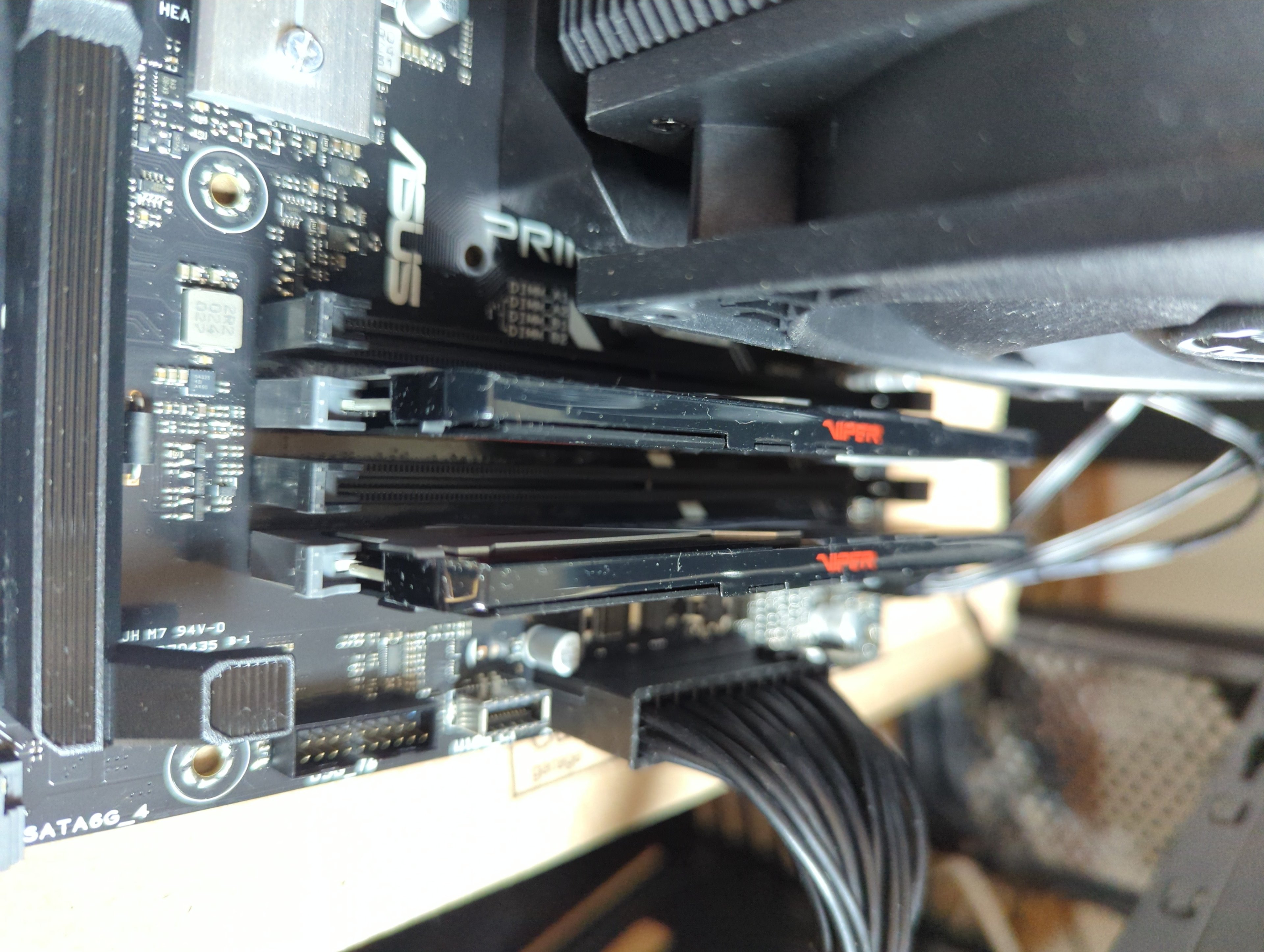

Bekommst du Bilder hin auf denen man alle gesteckten Stecker auch scharf erkennt?
So?

Ansonsten mal die RX 570 in den ersten PCIe-Slot stecken.

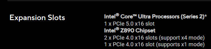

Laut dem Handbuch scheint es ja irgendwie nicht vorgesehen zu sein in den 2. Slot eine GraKa zu stecken!?!
Der CPU-Kühler ist falsch herum eingebaut - das Arctic-Logo steht auf dem Kopf.
Ich vermute mal, das der 2. PCIe-Slot nur mit einer Lane angebunden ist.
Jo, ist so, die GraKa sitzt im falschen Slot.
