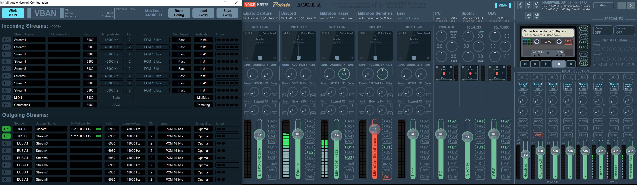

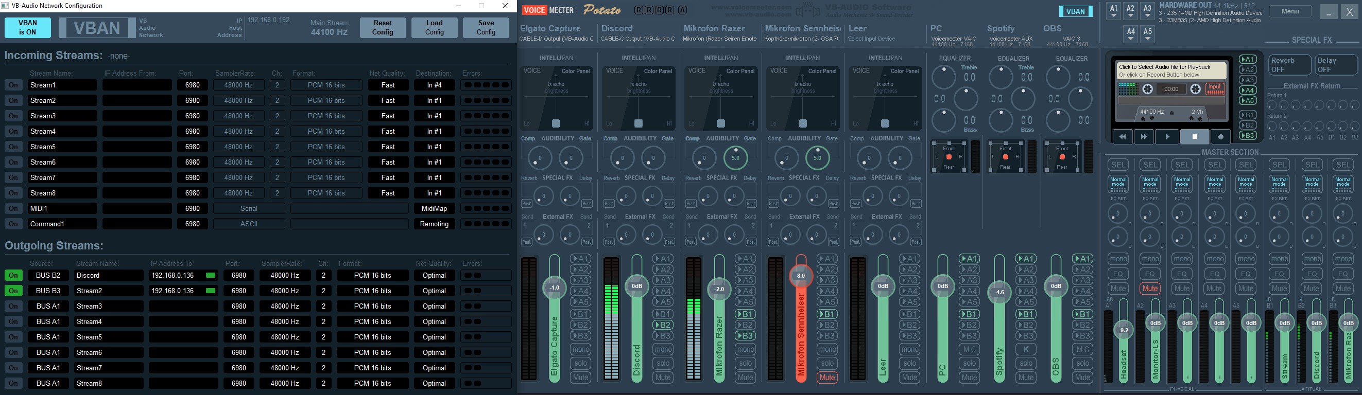

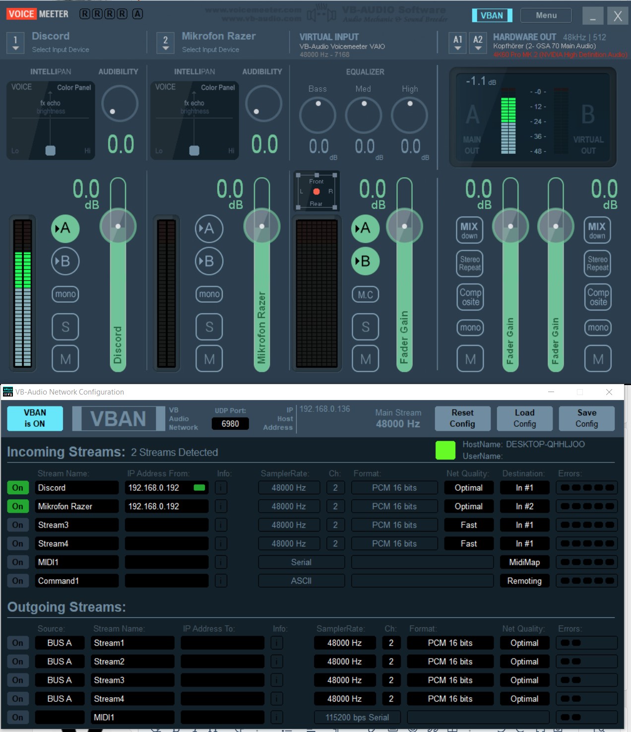

Kann mir jemand sagen, warum Discord (B2) via VBAN Übertragung läuft, aber das Mikro (B3) nicht?

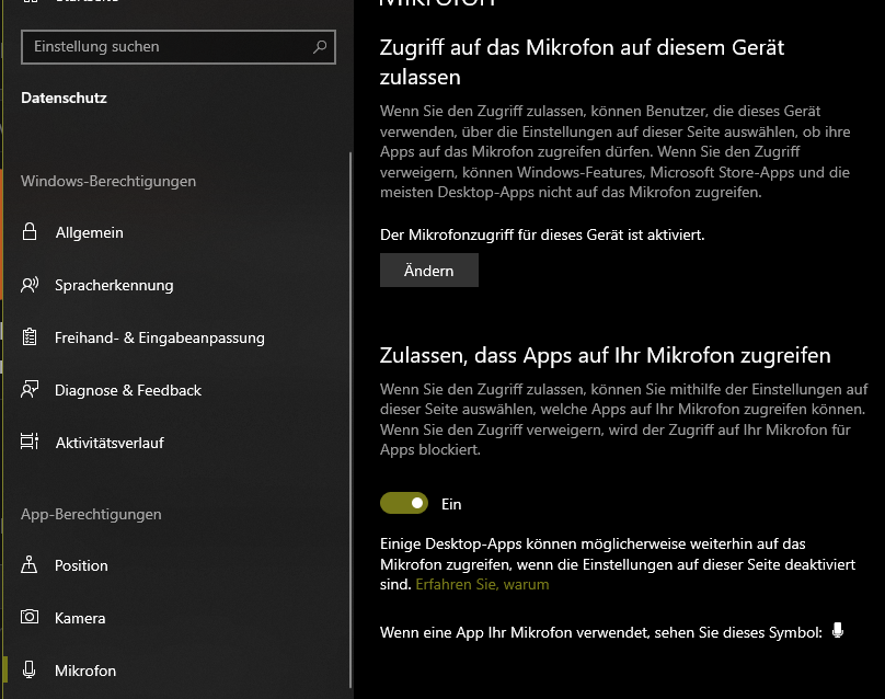

Hast du in den Windows-Datenschutzoptionen die Freigaben fürs Mikrofon überhaupt erteilt und das Mic im WDM Mixer als Quelle angelegt?
Habe die Firewall-Optionen gecheckt, alles okay und freigegeben für Voicemeeter. Beim Sender ist das Mikro natürlich als Quelle (B3) hinterlegt, wie auf dem Screen zu sehen ist.
Ich sprach vom Datenschutz, nicht der Firewall. :)
Ist alles freigegeben fürs Mikrofon. Ich bin bis jetzt nicht dahinter gekommen..
Danke, funktioniert nun. :-)
