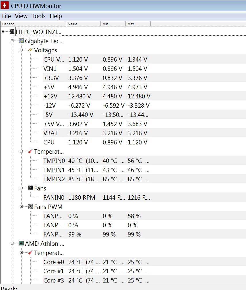

Die Elektronik läuft auf 5V, die 12V sind für den Motor, aber die -12V, die -5V und die 5V VSB sind laut der Anzeige total daneben. Das die Anzeige stimmt, kann ich mir also kaum vorstellen.
Dass die -12V, -5V und die 5V VSB Werte laut der Anzeige total daneben sind, muss ja nicht automatisch bedeuten, dass auch die 5V und 12V Werte falsch sind. Nach dem was MountWalker berichtet hat, deutet es doch sehr auf das Netzteil hin.
Ich hab' den HW-Monitor also nun mal, wie empfohlen, mitlaufen lassen. Die Werte scheinen wohl tatsächlich keine Ausreißer zu sein.
Als Laie kann ich da nur verblüfft fragen: Sollte der Wert bei "-5V" tatsächlich auch um minus fünf Volt herum liegen oder verstehe ich das falsch?
Wenn dem so ist, dann kommt der bei "-12V" ja scheinbar auch nicht annähernd an sein Ziel, oder?
Und was hat das überhaupt zu bedeuten?
Grübel...
Hier nochmal ein neuer Screenshot:
Bei diesen Spannungsschwankungen sollte der Rechner eigentlich abstürzen. Ist das in der Zwischenzeit geschehen? Wenn nein, muss man wohl davon ausgehen, dass die ausgelesenen Werte nicht stimmen. Dennoch könnte es das Netzteil sein. Um sicher zu gehen müsstest du es von einem Fachkundigen überprüfen/ausmessen lassen. Alternativ könntest du es auch einfach austauschen.
Bei 4,48V statt 12V müsste ein Absturz i.d.R. unvermeidlich sein. Schau doch mal ob HWInfo (Sensors anwählen) auch solche komischen Werte zeigt.

Ich habe auch ein Gigabyte GA-870A-UD3. Die Werte für die Spannungen -12V, -5V und +5V vcch sehen bei mir auch so aus (HW-Monitor). Etwas zu denken, würden mir allerdings die Spannungseinbrüche auf +3,3V, +5V und +12 geben. Bei Deinem Kurztest war es die 5V-Spannung und jetzt die 3,3V und 12V Spannungen. Das Netzteil könnte den Geist aufgeben. Wenn es geht, mal Testweise, eine anders Netzteil nehmen und die Werte mit HW-Monitor ansehen.

Bei mir läuft jetzt seid 1h20min HWInfos Sensor Seite und die Werte aller Spannungen liegen innerhalb der Toleranzen, das Auslesen scheint bei meinem Board damit jedenfalls korrekt zu funkionieren, wie es bei CPUID HWMonitor ist, kann ich aber nicht sagen. Probiere also auch mal HWInfo!
