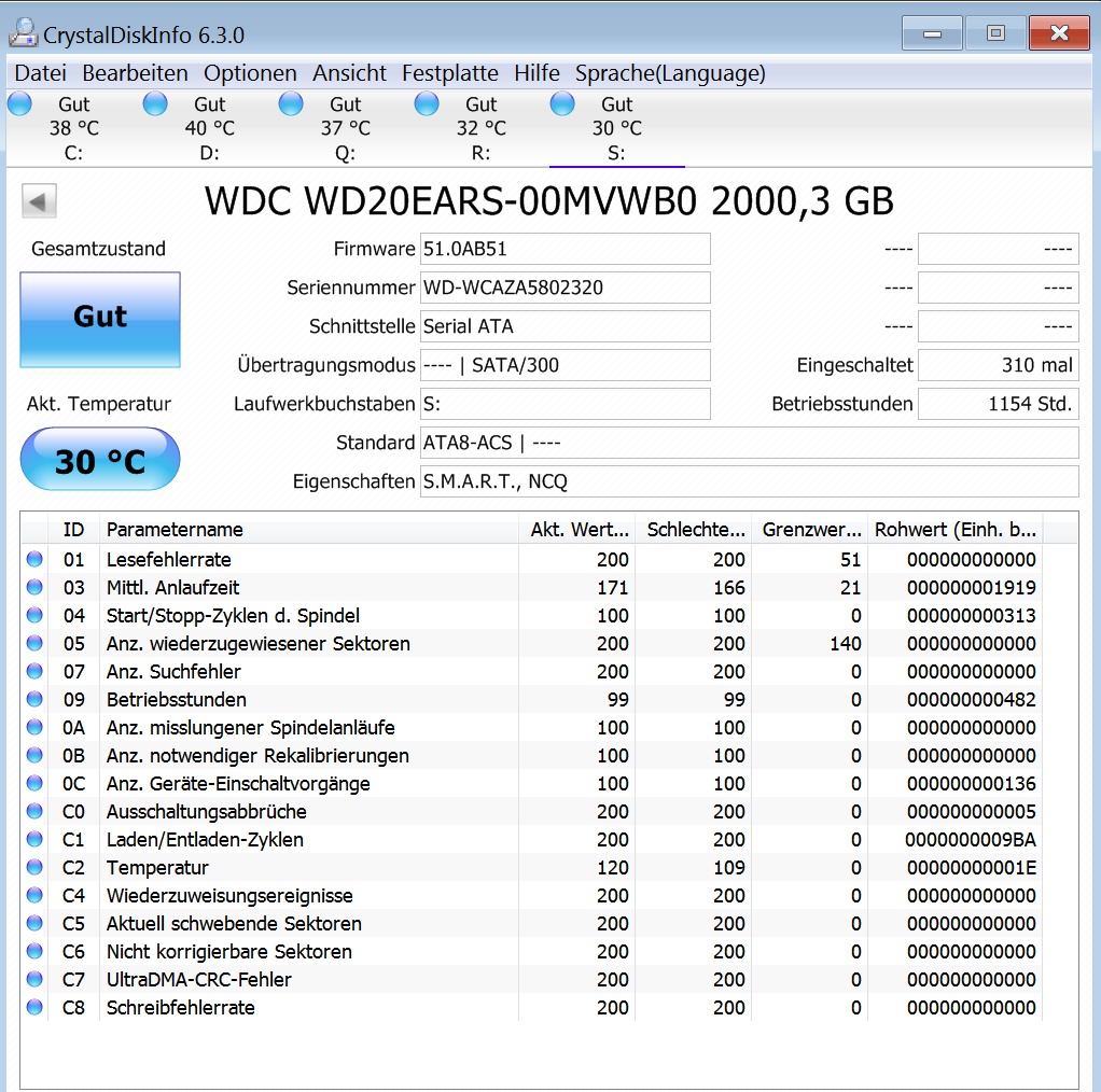

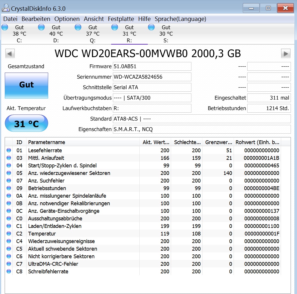

Lade dir bitte mal CrystalDiskInfo herunter und erstelle Screenshots (bitte nur vom jeweiligen Fenster und nicht vom gesamten Desktop) von dem, was das Programm zu den Platten anzeigt. Achte darauf, dass alle Zeilen und Spalten zu sehen sind. Du kannst dafür das Snipping-Tool von Windows verwenden.

Festplatte "Daten 3":
Festplatte "Daten 4":
Laut den Smart-Werten sind die Platten in Ordnung. Nochmals die Frage nach der Verkabelung der Stromversorgung. Werden Y-Kabel oder Adapter verwendet? Was für ein Netzteil (genaue Modellbezeichnung) ist verbaut und hast du schon mal die Spannungswerte (z.B. mit HWMonitor) kontrolliert?

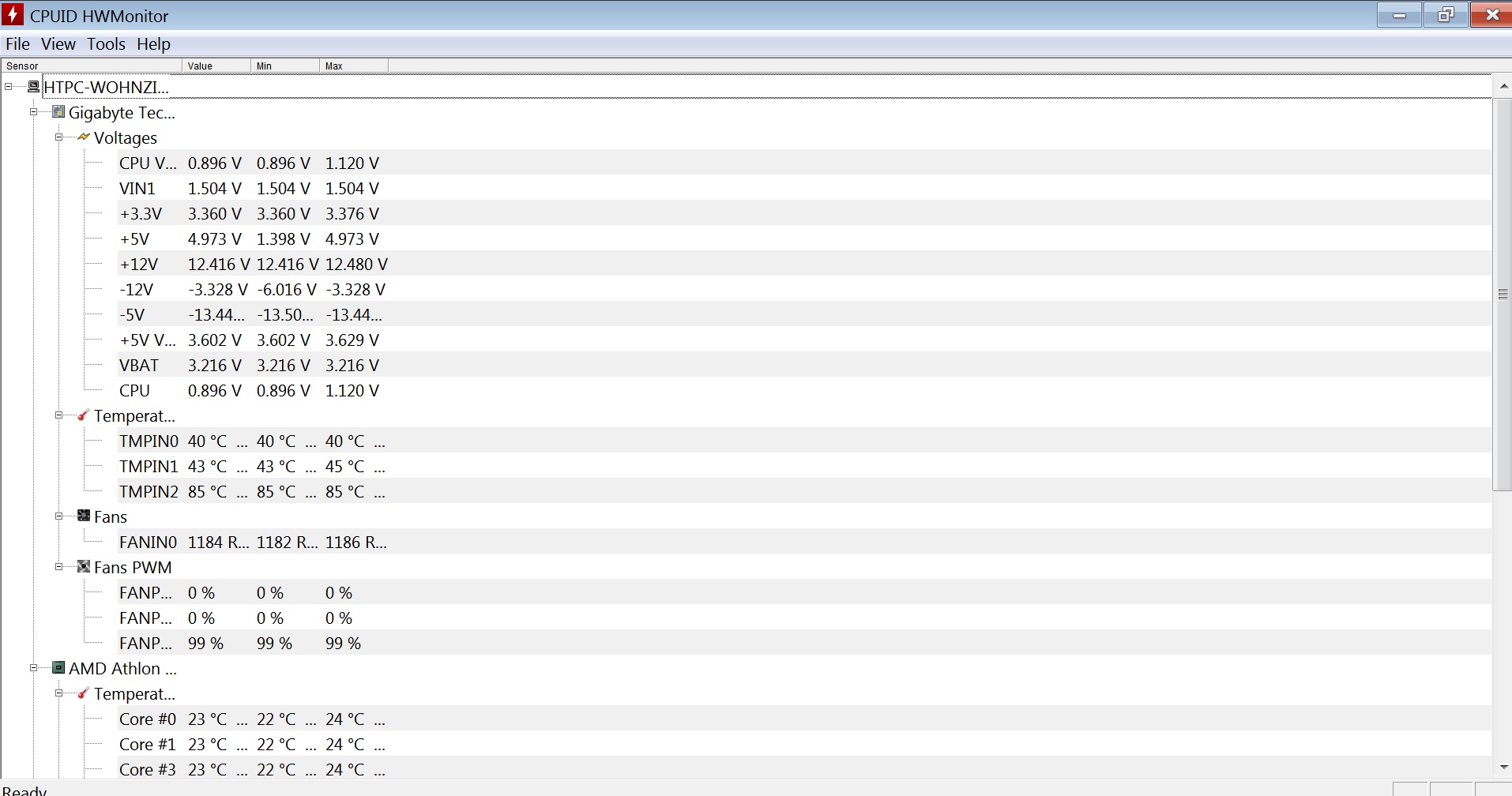

Das Y-Kabel könnte der Grund für die Probleme sein. Die leiern recht gerne aus und die Kontakte können oxidieren. Hast du denn jetzt mal die Spannungswerte des Netzteils überprüft? Nutze dazu HWMonitor. Das Enermax Netzteil ist jedenfalls kein Billigschrott, was aber nicht bedeutet, dass es nicht auch kaputt gehen kann.

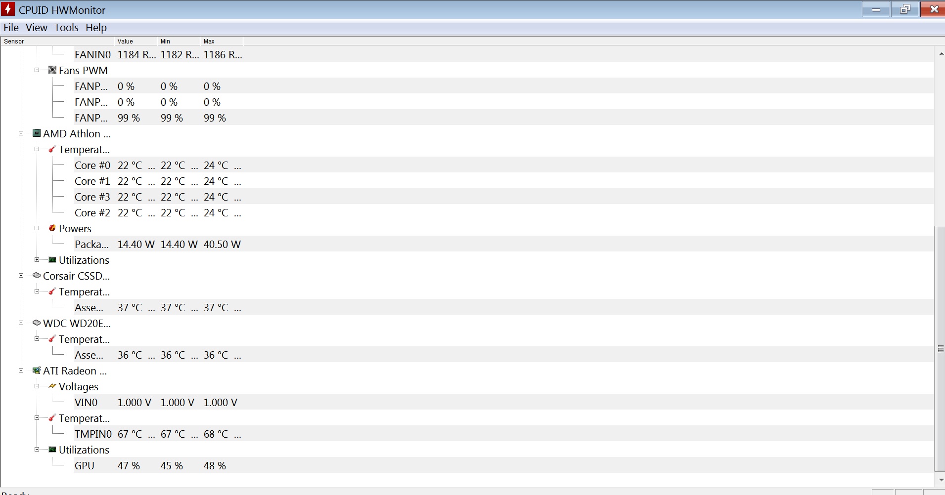

So, diesen HW-Monitor habe ich gerade mal installiert.
Allerdings kann ich die Werte leider nicht beurteilen.
Was mir auffällt: Es wird dort die Corsair SSD (Systemlaufwerk "C") angezeigt und darunter eine WDC WD20EARS Festplatte, von denen aber ja nunmal eigentlich vier Stück existieren, zwei im Gehäuse, zwei außerhalb. Und zum Zeitpunkt des Tests, also gerade eben, sind auch alle Festplatten ansprechbar gewesen und scheinbar okay.
Der PC läuft übrigens seit ca. fünf Stunden. Falls das für die Temperaturen etc. von Bedeutung sein sollte.
Lass HWMonitor mal im Hintergrund mitlaufen. Laut dem Screenshot ist zumindest die 5V-Schiene instabil, sofern das kein Auslesefehler war. 3,5" HDDs laufen zwar mit 12 Volt, aber es kann ja immer noch sein, dass auch die 12V-Schiene nicht stabil arbeitet.
