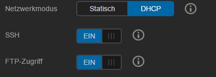

Der eine FTP Server ein eine MyCloud von WD.
Ich kann SSH und FTP einzeln aktivieren und deaktivieren.
Wenn ich FTP deaktiviere, kann ich dann noch mit einem FTP Client zugreifen, oder muss ich das dann mit einem SSH Client wie Putty machen?
Oder muss es für SFTP eine eigene Einstellung geben, um diese zu nutzen?
SSH aktivierst du, FTP deaktivierst du. Alle gängigen FTP Clients sollten SFTP unterstützen. Das ist einfach nur ein emuliertes FTP nur über SSH. Putty benötigst du nur, wenn du Konsolenzugriff brauchst.
