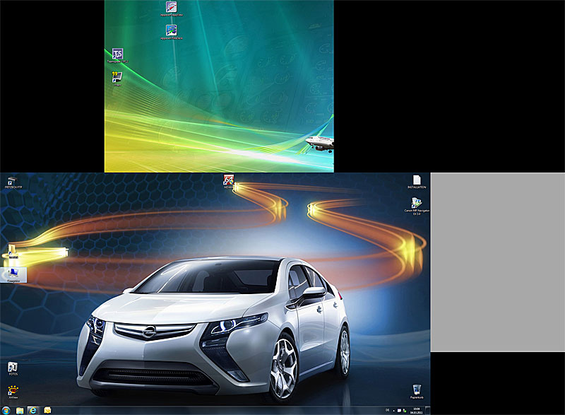

Ich habe drei Monitore!
Einer HDMI, zwei sind VGA D-SUB.
Ein D-SUB ist mittig über dem HDMI und der kleine D-SUB ist rechts neben dem HDMI.
(Screenshot siehe Anhang!)
Kann ich denn mit der Karte die Monitore so "komfortabel" wie mit zwei Grafikkarten anordnen? Ich möchte nämlich (vorerst) NICHT das Spiel auf mehrere Monitore strecken, sondern einzelne Fenster auslagern!!

die Mechanik der Monitor-Anordnung ist Windows-basiert und nicht von einer Graka abhängig.
Bedeutet: Egal was für eine Graka-Kombination Du verwendest. Die Monitor-schieberei ist immer gleich.
vergleich das von dir zu meiner nvidia-kombi.
