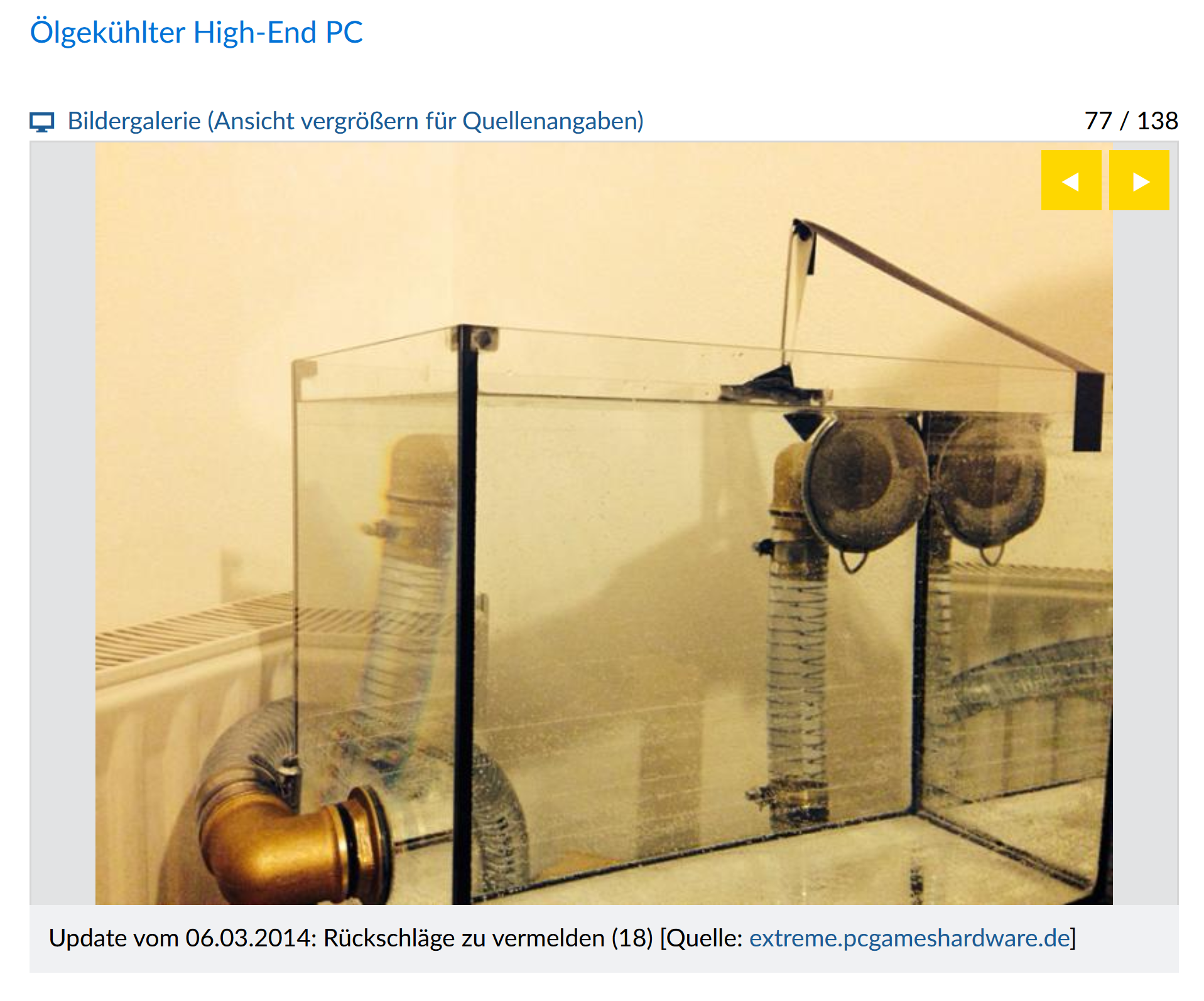

Schon mal über einen Rechner im Öltank oder alternative Flüssigkeit nachgedacht? Da gabs vor kurzem einen Artikel zu einer Flüssgkeit von 3M die die Hitze aufnimmt, verdampft und dann wieder flüssig wird. Damit könntest du die Kiste evtl komplett in ein Aquarium werfen.

Nur mal als Gedankenanstoß und ich hab das auch nicht weiter verfolgt... aber es gibt ja Tests u.a. von Microsoft, die Hardware komplett zu versenken. Wie das genau geht weiss ich nicht, aber lässt sich ja bestimmt rausfinden. Wird aber wahrscheinlich nicht billig.
Oder sowas hier:
https://www.pcgameshardware.de/Wass...-Hardware-wird-in-Oelbecken-versenkt-1100370/
Wie gesagt, nur mal als Gedankenanstoß gedacht.
vg Chris
