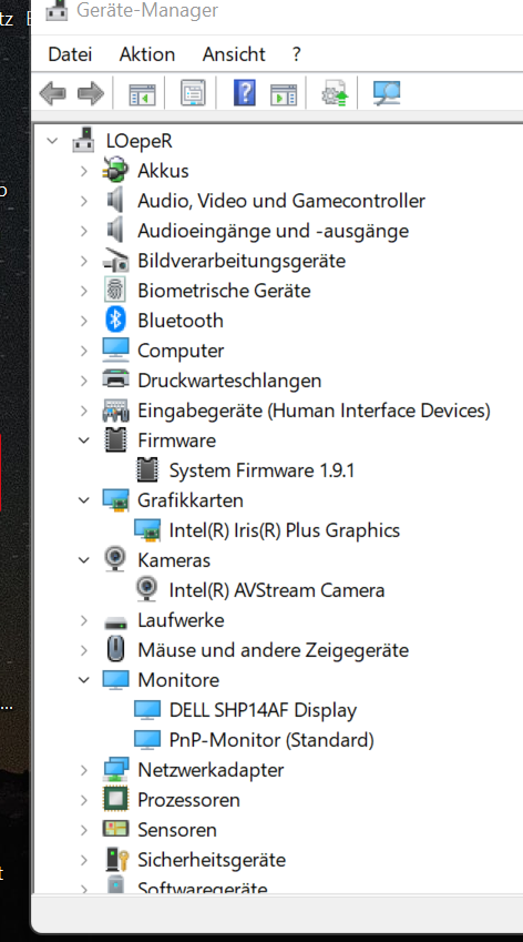

Moin Leute,
bräuchte mal Eure Unterstützung...
Habe mir zwei neue Monitore zugelegt und versuche mir einen Dual-Screen Arbeitsplatz einzurichten.
Betriebssystem: Windows 11, 64 Bit
Ich verwende zwei Samsung Monitore: Modell S24E450
Meine Grafikkarte: Intel Iris Plus
Einstellung: Displayerweiterung
Anschluss: USB-C-HUB, mit einem HDMI - Anschluss
Am HDMI ist ein HDMI Splitter, mit zwei Anschlüssen.
Am HDMI Splitter sind zwei HDMI to DVI Kabel angeschlossen, die ich mit den Monitoren verbunden habe
HDMI, HDMI, HDMI, HDMI :D
Habe beide Monitore angeschlossen, aber beide Monitore werden als ein Monitor behandelt, quasi gespiegelt.
Füge euch mal paar Bilder und Screenshots bei, damit Ihr mein Problem evtl. besser versteht.
Über nützliche Hinweise wäre ich sehr dankbar...
Wer mir hilft das Problem zu lösen, kriegt eine Belohnung :)
Falls mehr Bilder benötigt werden oder weitere Infos, sagt Bescheid
Liebe Grüße, wäre echt nice, wenn wir das hinbekommen :))

Ja, das ist genau was ein HDMI Splitter macht.
Um welchen Laptop geht's scheint wohl ein moderner zu sein, der USB-C mit DisplayPort hat und somit DaisyChain nutzen kann. Oder 1x HDMI und 1x USB-C DisplayPort Alternate Mode für zwei Bildschirme.
Bei HDMI kannst du machen was du willst, pro HDMI Port hast du 1 Display. Du musst einen zweiten Ausgang nutzen oder einen Displayport MST Adapter, falls Displayport als Port oder über USB-C vorhanden ist.
Falls der Laptop wirklich nur einen HDMI Ausgang hat und sonst keine anderen, dann geht es leider mit 2 Displays schlicht nicht.

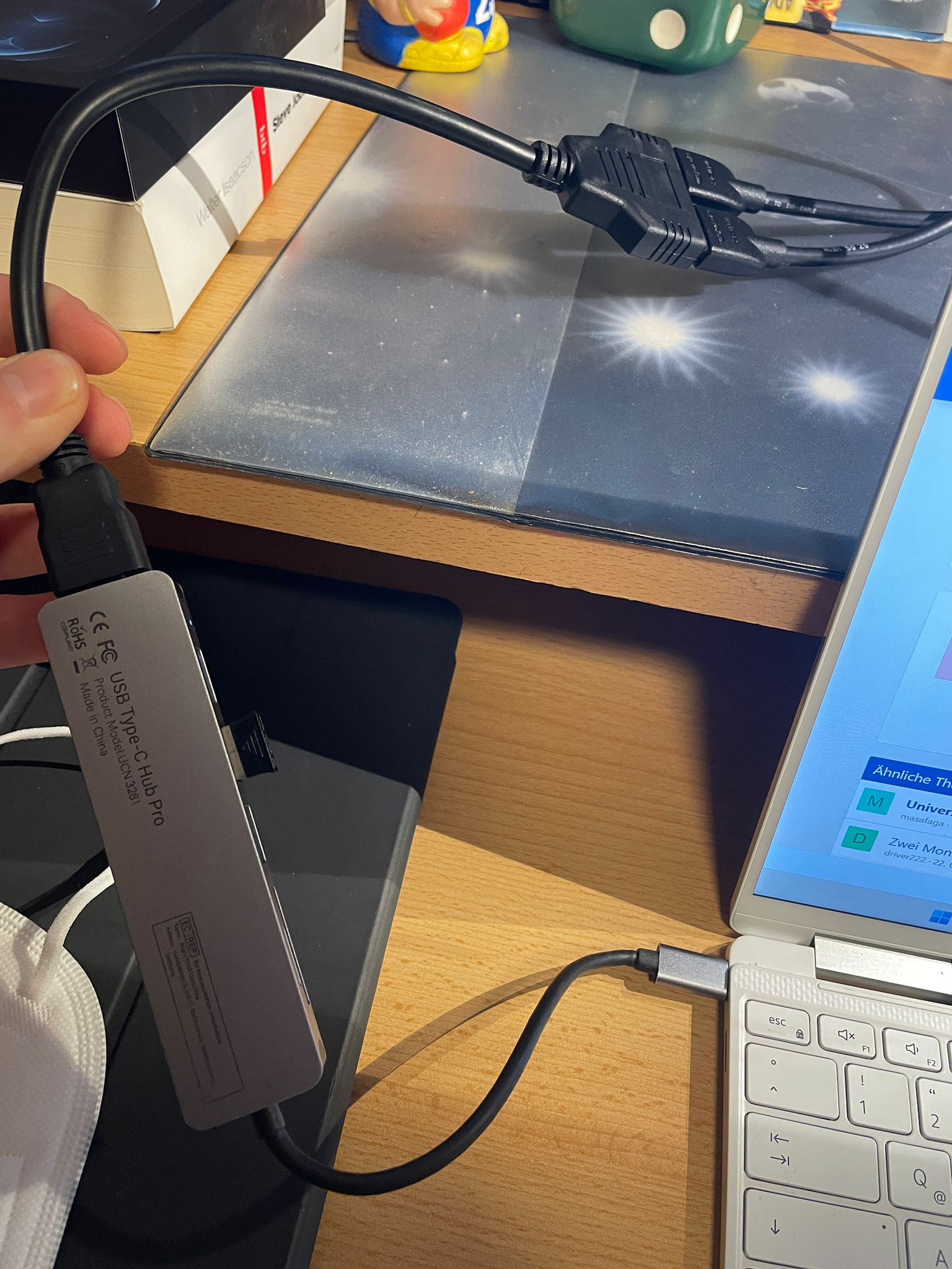

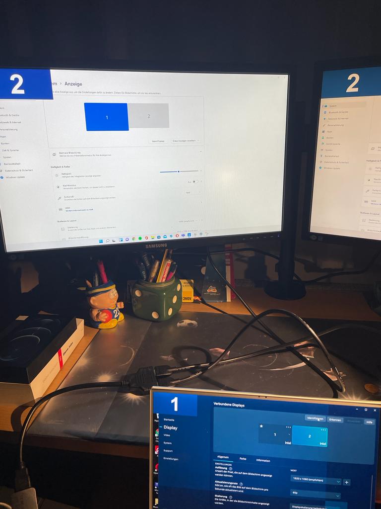

Hab den DELL XPS 13 7390 2 in 1
Der hat nur USB-C Anschlüsse
Verwende ein USB C-Hub, der nur einen HDMI Anschluss hat und habe an den HDMI Anschluss einen Splitter angesteckt (Foto) beigefügt. Also, wenn ich es richtig verstanden habe, liegt es wohl am Splitter und ich sollte mir einen neuen HUB bestellen, der zwei HDMI Anschlüsse hat, oder?
Hab mal ein Foto von meinem Setup beigefügt

Das wirst nicht finden, aber Hubs mit 1x HDMI und 1x USB-C mit DisplayPort Out sollte es geben. Wichtig ist, dass 2 Displays gleichzeitig funktionieren und somit intern DaisyChain zum Einsatz kommt.
