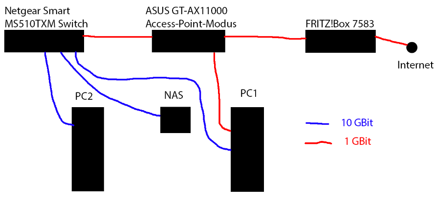

Also, hier ist eine Skizze.
Kabeln:
2x 10G SFP+ DAC Kabel (PC1 und PC2 damit verkabelt)
Der Rest ist mit CAT 8 Netzwerkkabel 40 Gbits RJ45 verkabelt.
10 GBit Netzwerkkarte Metrik: 100
1 GBit Netzwerkkarte Metrik: 15
Da ich ein Neues Internet habe und die Internetdose nicht mehr direkt bei meinem PC1 ist, sondern im Wohnzimmer, läuft nicht mehr alles über den ASUS Router, sondern über die Fritz!Box.
Es geht im Grunde um den PC1 und oder um den Netgear Switch. Der Netgear Switch verlangsamt mein Internet ein wenig mit dem Ping und auch die Download Geschwindigkeit. Darum habe ich den PC1 mit einem 2. Netzwerkkabel an den ASUS Router angesteckt und somit passt der Seed für das Internet, habe aber dann wieder das Problem, dass ich manchmal nicht über das 10 GBit Netzwerk Files kopiere, sondern über das 1 GBit Netzwerk.
Darum habe ich geglaubt, dass ich vielleicht die Netzwerkkarten so einstellen kann, dass eine nur mit dem Internet verbunden ist und die zweite beben nur mit dem internen Netzwerk verbunden ist.
Da ich jetzt aber die richtige Quelle vom Geschwindigkeitsverlust feststellen konnte, kann ich auch damit leben, wenn ich die direkte Leitung vom ASUS zum PC1, weglasse.
Ich wusste nicht, dass das so ein Problem ist. Ich dachte ein Hackerl da oder dort weg und alles geht so wie ich mir das vorstelle.
PS: Die ausschlaggebende Handbremse von 400 MBit/s war AdGuard für Windows.

Na ja, ich wollte ja das die Priorität für das Internet höher ist. Aber leider ist es dann immer so und somit auch im Internen Netzwerk.
Wenn du nur an einer NIC einen Gateway konfigurierst ist für den Internet Fall die Priorität egal. Da wird dann immer die NIC (bei dir die 1GBit) mit Gateway genommen.
Die Priorität brauchst du nur um sicherzustellen, dass für internen Traffic die 10 GBit NIC genommen wird.
Also nochmal: Beide NICs manuell konfigurieren und jeweils eine feste IP vergeben. Bei der 10er den Gateway leer lassen und bei der 1er setzen.
Reaktionen: Tanzmusikus, HisN und swat88
