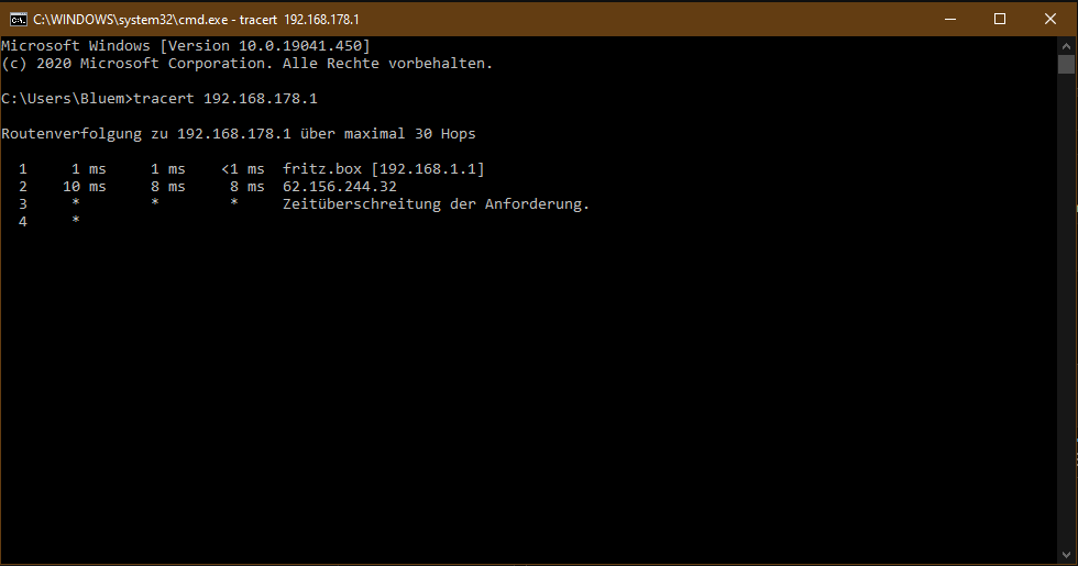

So @brainDotExe habe jetzt eine ganze zeit lang rumprobiert und bekomme es nicht hin. Habe versucht mit tracert mal nachzuverfolgen was das paket macht. Es geht von meinem Rechner in die Fritz Box und von da aus auf eine mir unbekannte ip adresse. Sprich das signal kommt nichtmal an dem Router/Server an.

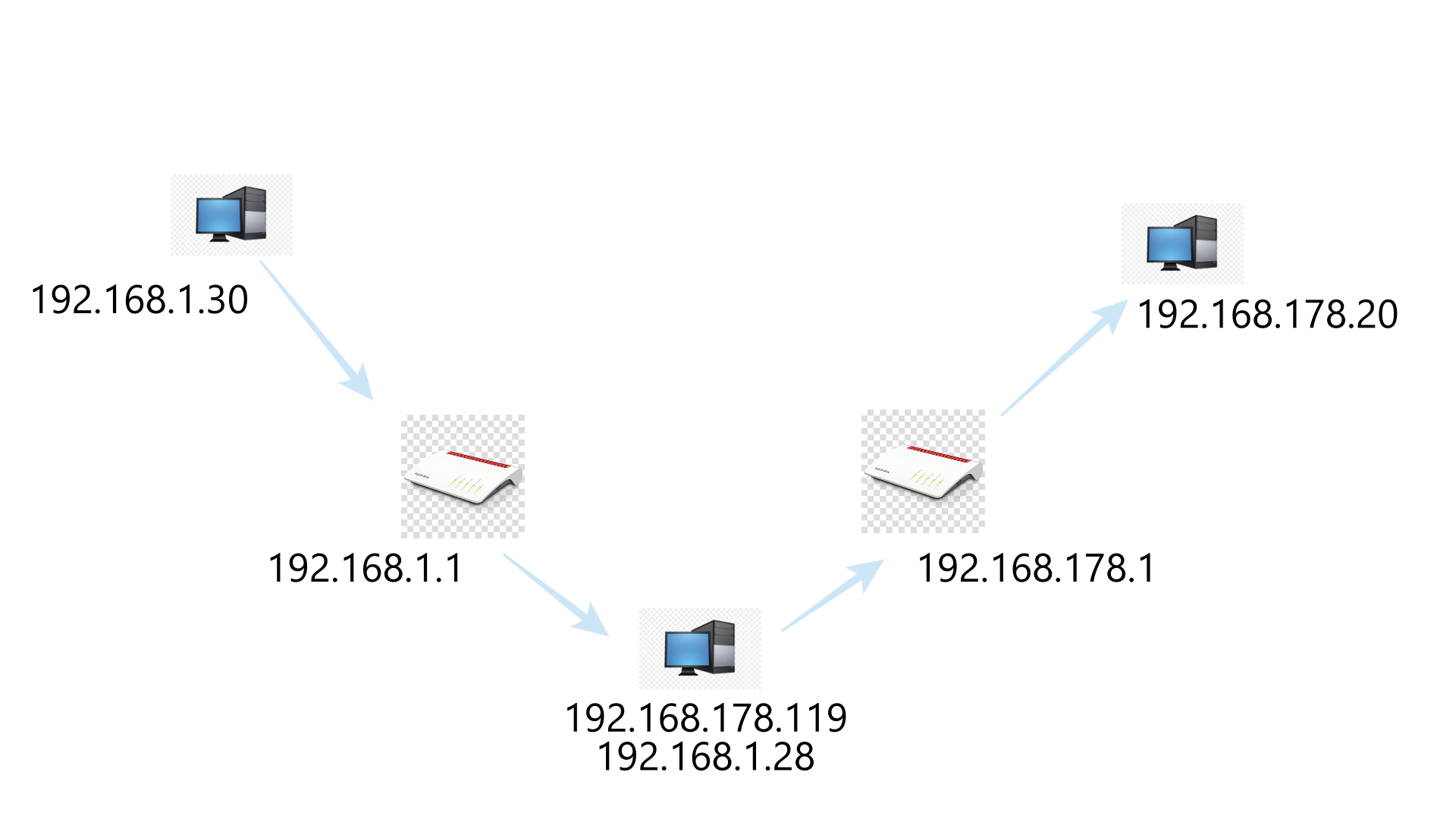

Zwei Netzwerke untereinander verbinden.
- Ersteller Bluemo
Hier einfach mal eine kleine zeichnung. Nur das im Netzwerk natürlich noch mehr endgeräte sind wie zum Beispiel Fernsehr oder Konsolen.
Ich kenne nichtmal die IP zu der er versucht aufzulösen.
Okay also die IP Müsste von der Vermittlungsstelle sein. Das heißt das Paket geht nicht im Netzwerk rum sondern geht nach draußen.
Vom Bild her sieht's korrekt aus. Viel kann man da ja auch nicht falsch machen
Und die anderen Pings funktionieren korrekt? Also von 192.168.1.30 auf 192.168.1.28 (und umgekehrt) und von 192.168.178.20 auf 192.168.178.119 (und umgekehrt)?

Also gehen wir es nochmal durch was ich in der Fritz Box eintragen muss. Ich trage bei IP Adresse ein Die Ip adresse der Fritz Box die ich erreichen möchte. Als Subnetz die Adresse des Zielnetzwerkes und als Gateway die Adresse des Router/PC´s aus dem Sender Netzwerk. Soweit richtig?
Ja die Pings funktionieren alle. Ich komme ja auch von dem Router/PC auf beide fritten drauf.

Was mir bei deiner FritzBox Einstellung noch aufgefallen ist: Du hast da in der Statischen Routing Tabelle das Netzwerk "192.168.178.1" angegeben. Das ist aber natürlich nur die IP eines Geräts innerhalb des Netzwerks. Versuch's mal mit "192.168.178.0" um das gesamte Netzwerk zu adressieren.
Ansonsten noch mal 'nen Schritt zurück: Sind die beiden Netzwerke nun physikalisch getrennt? Also hat der "Server" zwei physische Netzwerkanschlüsse, oder ist es ein Anschluss mit 2 IP Adressen?
@benneq Es ist die Netzwerkkarte https://www.amazon.de/gp/product/B07TD58PBQ/ref=ppx_yo_dt_b_asin_title_o01_s00?ie=UTF8&psc=1 da stecken bei kabel drin aber ich könnte auch noch den onboard anschluss nutzen.

@brainDotExe Also ich habs umgestellt es funktioniert endlich Dankeschön -
