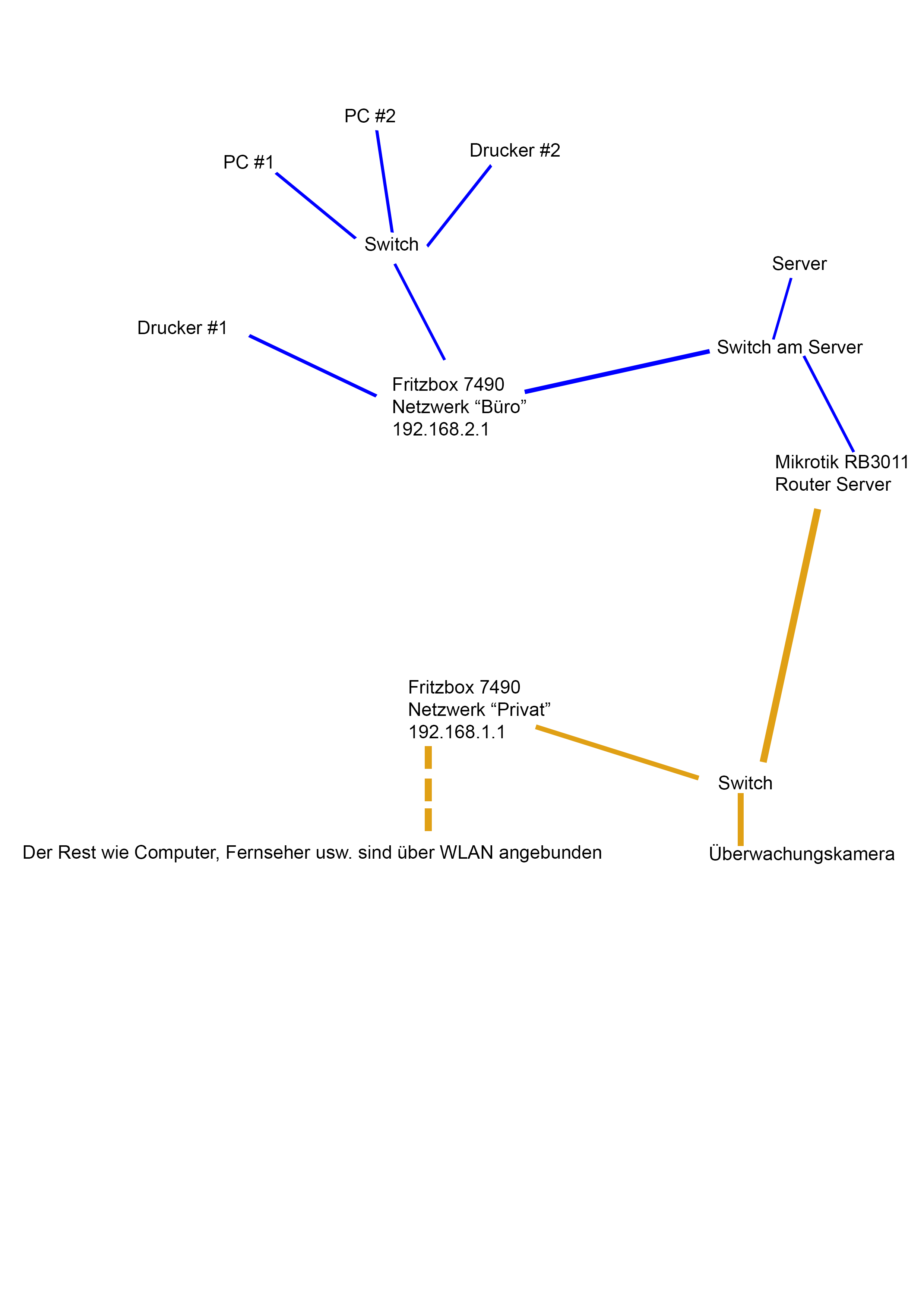

leipziger1979 schrieb:
Sind die beiden Netzwerke momentan physisch voneinander getrennt ?
Mal bitte Aufbau/Verkabelung bildlich darstellen.
Was ist damit? Ein drittes Netzwerk?
Das ist unsere Netzwerksituation. Alle durchgezogenen Linien sind LAN Kabel Cat 7.

Es ist der letzte Fall. Also muss ich am Mikrotik Router direkt keinerlei Einstellungen vornehmen?
Auch wenn ich speziell mit MikroTik nur rudimentäre Erfahrung gemacht habe - ich bin da eher bei der Konkurrenz - nein. So ein Router wird bereits out-of-the-box routen.
Allerdings müssen wie gesagt die Endgeräte bzw. deren Standardgateway den Weg ins andere Netz kennen.
Trage in den Fritzboxxen jeweils eine Route wie folgt ein:
Ziel-Netzwerk (= anderes Netz) über die lokale IP des MikroTik.
Büro-Fritzbox:
Subnetz 192.168.1.0 /24 bzw. 255.255.255.0 via 192.168.2.x (MikroTik).
Privat-Fritzbox:
Subnetz 192.168.2.0 /24 bzw. 255.255.255.0 via 192.168.1.x (MikroTik).
Jetzt schicken alle Clients nach wie vor alles an die Fritzbox, aber diese leitet das dann an den MikroTik weiter.
Was für einen Sinn hat der "Mikrotik RB3011 Router" bisher wenn die Netze noch nicht miteinander kommunizieren?
Zur Lösung:
Technisch wäre es am einfachen in den Beiden Fritzboxen ein Route zu hinterlegen das das andere Netz über den "Mikrotik RB3011 Router" zu erreichen ist.
In der Privatbox: 192.168.2.0/24 zu erreichen über 192.168.1.* IP des Mikrotik
In der Bürobox: 192.168.1.0/24 zu erreichen über 192.168.2.* IP des Mikrotik
Wie es jedoch mit DSGVO ausschaut kann ich nicht sagen.
