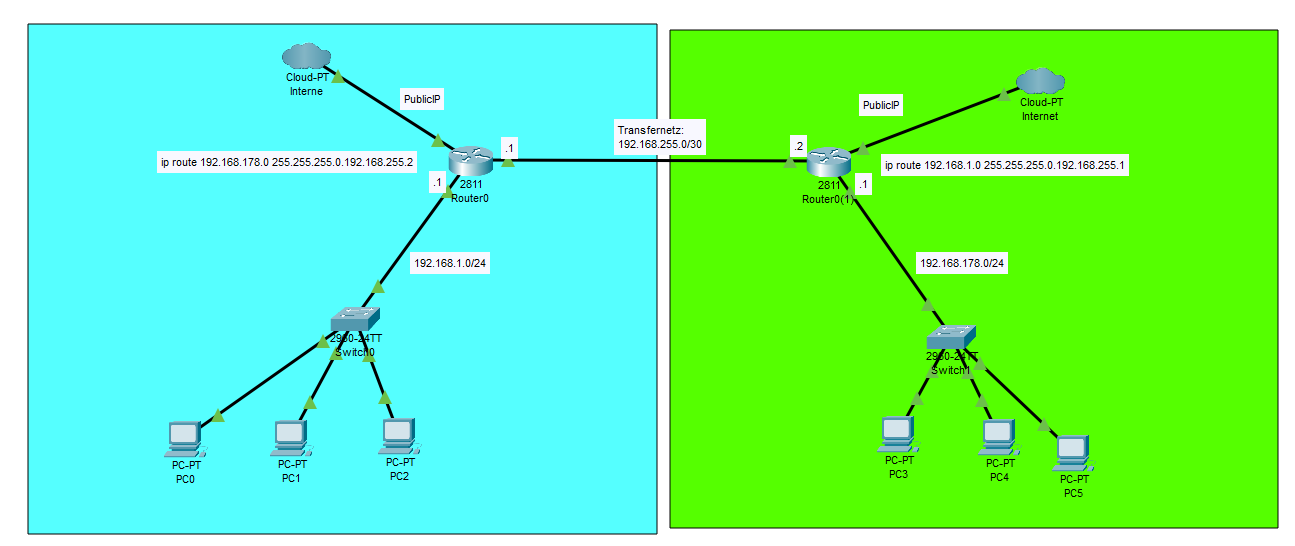

Entweder baust du dir n Site to Site VPN auf, zwischen den beiden "Standorten", oder du ziehst ein Kabel zwischen beiden Routern, eigenes Transfernetz + statische Routen auf beiden Seiten zum jeweiligen Netz.
Dann hast du 2x L3 entkoppelte Netze, kannst jedoch auf beide hin und her zugreifen.
Natürlich wären hier auf beiden Seiten DHCP,DNS, ..., etc für jeden Standort einzeln, da wir ja eine L3 Entkopplung haben
Weiß nur nicht ob dies mit 2 Fritzboxen geht, da die ja auch sehr 0815-Consumer"frei" sind.
Ungefähr so auf die schnelle:
Ist relativ sauber und könntest noch per ACL Traffic filtern/sperren.
Inwieweit die Fritten da mitspielen... kann ich dir nicht sagen.
