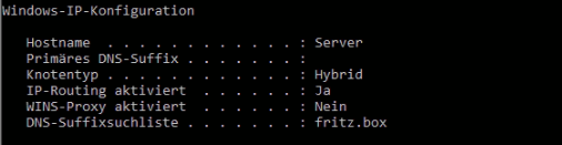

Müssen beide Netze denn nur auf den Server zugreifen, der an einem Standort steht, falls ja, könntest du dem Server einfach 2 IPs + 1 Gateway + routen (cmd -> route add) geben, könnte funktionieren, aber müsstest du mal ausprobieren

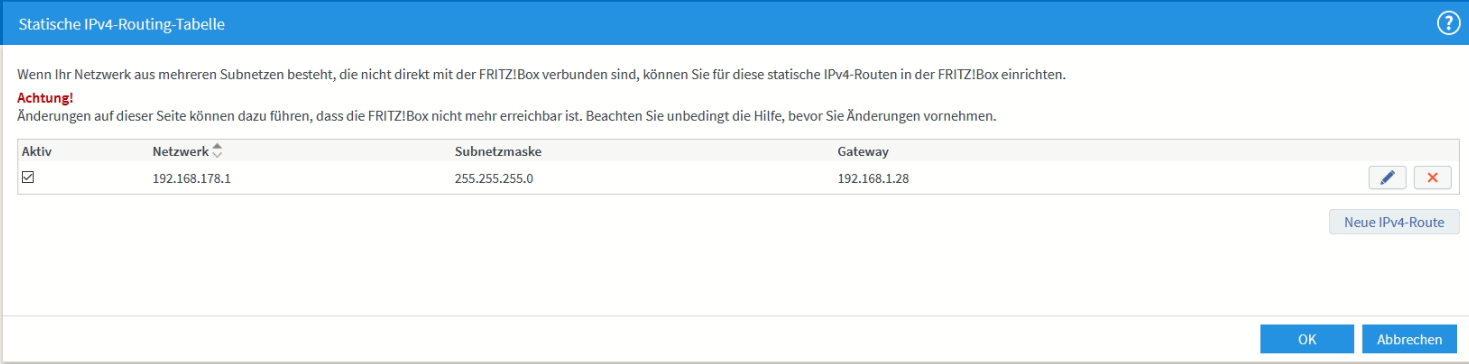

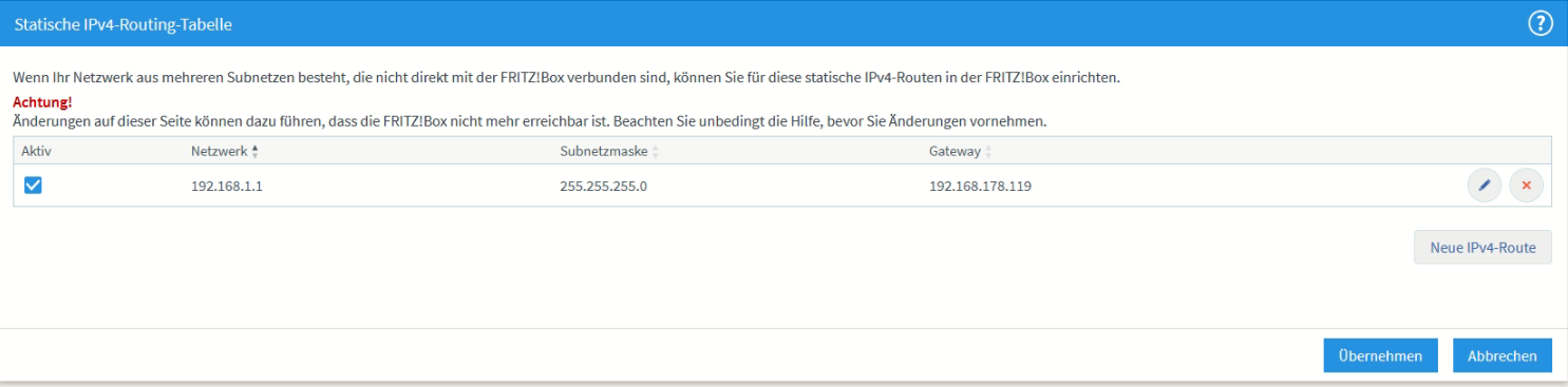

@Bluemo Der PC braucht zwei Netzwerkkarten um mit den jeweiligen Netzwerken verbunden zu werden.
Dann musst du Routing aktivieren https://www.edv-lehrgang.de/ip-routing-aktivieren/
Zum Schluss in den FritzBoxen die jeweilige statische Route auf das andere Netz eintragen.
Das ist allerdings etwas Hickhack, ich würde einen günstigen Router eher empfehlen.
In der statischen Route auf den FritzBoxen trägst du als Gateway die feste IP Adresse von dem Rechner ein, da dieser ja als Router fungieren soll.
und was trage ich dann als ipv4 netzwer ein?
Ich habe IPv4 Netzwerk: ---
Subnetzmaske 255.255.255.0
Gateway: 192.168.1.28
So sieht es jetzt quasi aus
Ich habe bei Ip dann immer die andere Fritz box angegeben.
