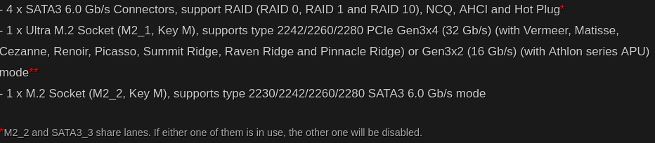

Liegt vermutlich an den PCI-Express Lanes.
"* M2_2 and SATA3_3 share lanes. If either one of them is in use,the other one will be disabled."
Kurz: Stecke die San Disk auf einen anderen SATA Anschluss. Es geht nur M2_2 oder SATA3_3, nicht beides.

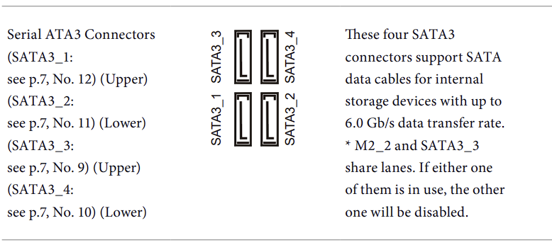

0x8100 schrieb:
das board hat zwar zwei m.2 slots, aber der zweite (untere) ist nur für sata:
https://www.asrock.com/mb/AMD/B450M Pro4/index.asp#Specification
was bedeutet das? Ich hab echt nicht so die Ahnung ^^

M2 Steckplätze gibt es für PCI-E SSDs und für S-ATA SSDs.
Dein erster M2 kann sowohl PCI-E als auch S-ATA SSDs betreiben, der zweite M2 Anschluss kann nur S-ATA SSDs ansteuern.
Du hast allerdings zwei PCI-E SSDs daher läufen die nicht in dem Slot. Dafür brauchst du dann einen Adapter wie oben schon verlinkt.
Deine SanDisk läuft nicht weil der S-ATA3 Anschluss auf dem Board sich die Lanes mit dem zweiten M2 Slot teilt, Das heist der wird abgeschaltet sobald was im zweiten M2 Slot steckt. Wenn du wie jetzt die SSD wieder aus dem Slot nimmst geht es wieder.

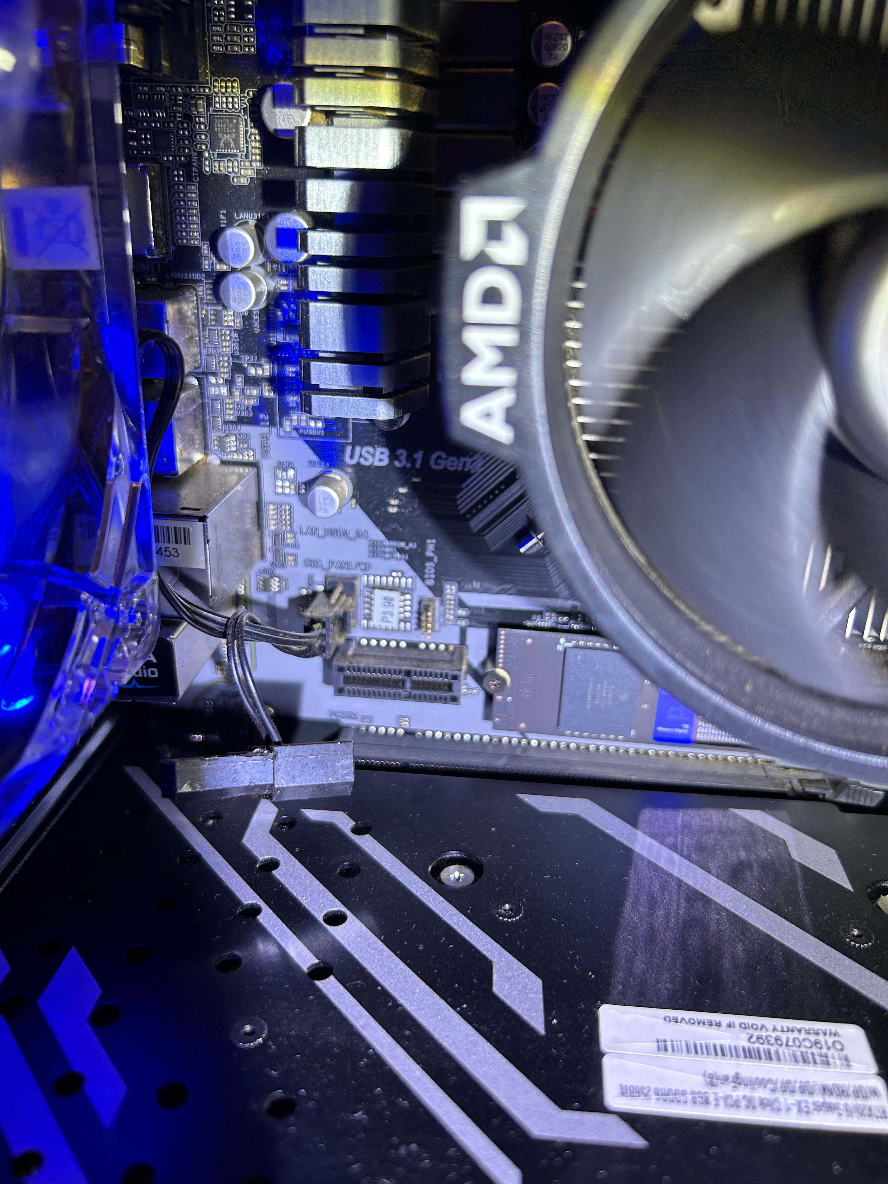

Den slot habe ich noch frei unter der gpu ist leider nichts mehr. Sorry, dass ich überhaupt keine ahnung habe
