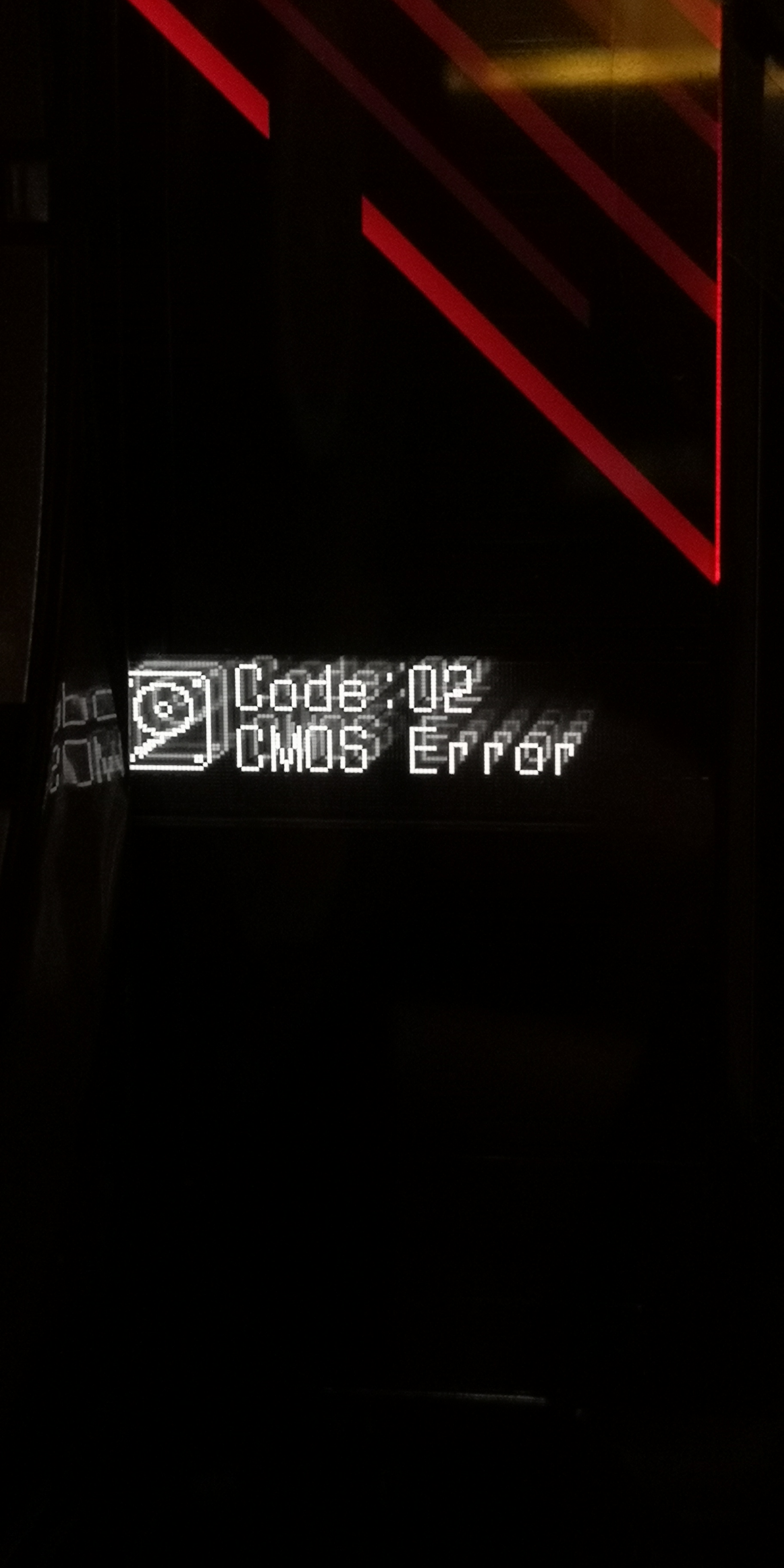

Nach CMOS reset bekomme ich jetzt die Meldung CMOS Error...
Rechner bleibt beim starten hängen. Bild schwarz

1x lang, 3x kurz ist es am piepen.. als Meldung CMOS Error... Batterie bekomme ich auch nicht raus da ich sonst die ganzen blenden demontieren müsste...
1x lang, 3x kurzVideoRAM-DAC defekt, Video-RAM fehlerhaft, Monitorerkennungsprozess fehlerhaft (z.B. Monitorkabel defekt)
Es läuft alles auf ein Problem mit der Grafikkarte hinaus.
