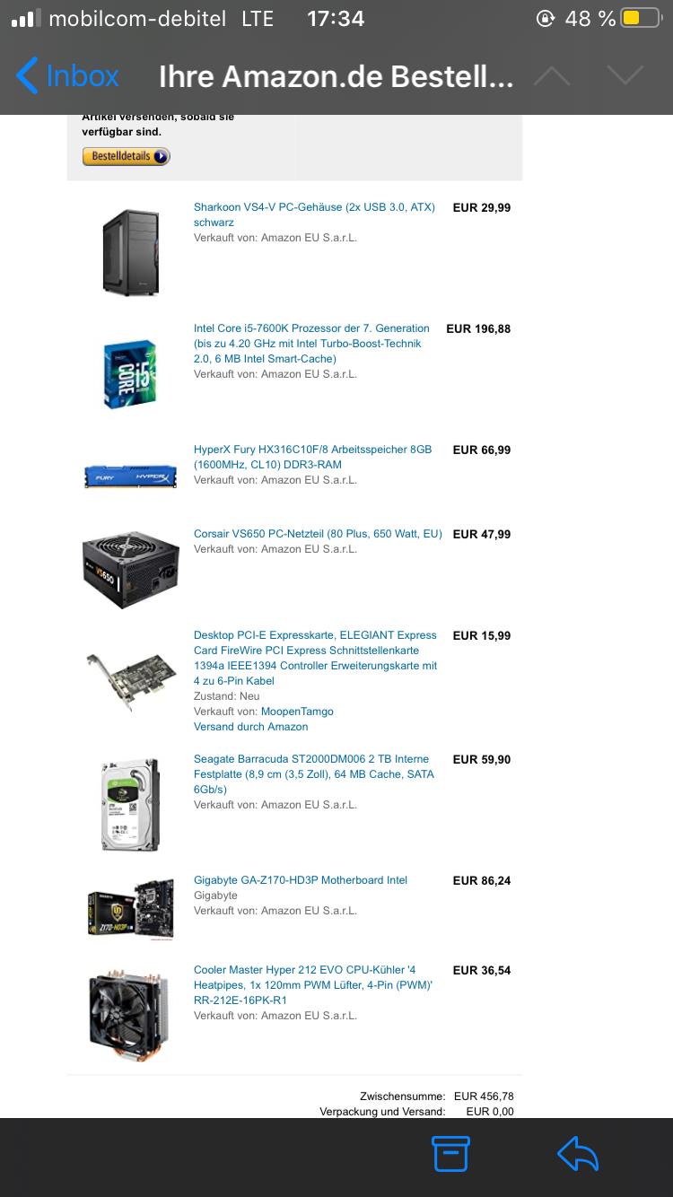

Die verbauten Systemkomponenten uploade ich im Anhang.

Hab leider keinen anderen PC da, werd mir dann einen organisieren. Da die Gigabyte halt im Mac Pro einwandfrei läuft, vermute ich den Fehler halt an meinem PC. Allerdings ist es für mich unerklärlich, dass eine andere 280x eines anderen Herstellers einwandfrei im selben PC läuft. Alle Kabel sitzen soweit korrekt und die Karte sitzt fest im Slot. Könnte es vllt. ein Kompatibilitätsproblem mit der Gigabyte und meinem Gigabyte GA Z170 HD3P Mainboard geben?
