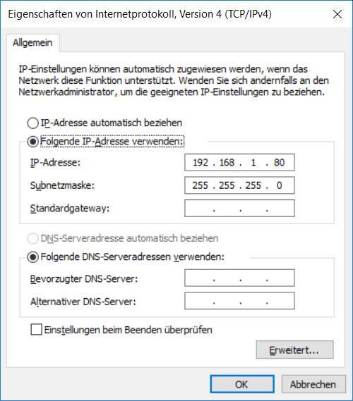

Ihr macht das viel zu kompliziert:
1 Gbit Netzwerkkarte - normale IP mit Gateway und DNS
Jede weitere Netzwerkkarte 10 Gbit normale IP ohne DNS und Gateway
Prio in den Netzwerkeinstellungen auf 10Gbit.
Man kann leider in Win10 die Adapterreihenfolge nicht mehr ändern. Scheint aber nach wie vor zu funktionieren.
Ich hab das seit Jahren so, im Server sind sogar 3 Netzwerkkarten drin, funktioniert einwandfrei, es wird bei direkter Kommunikation zwischen den 10Gbit-PC immer die schnellste Verbindung genommen. Ich verwende für alle PCs und Netzwerkkarten den gleichen Adressbereich.
