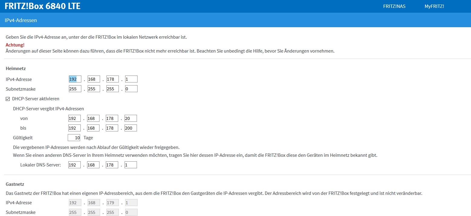

Reicht es nicht evtl., wenn ich im Eingabefeld "Lokaler DNS-Server" den Speedport eintrage, anstatt der Fritzbox (siehe Screenshot)?
DNS ist DNS, aber DNS ist nicht dein Problem. DNS macht aus "computerbase.de" einfach nur eine IP-Adresse (zB aktuell 87.230.75.2). Das hat nichts mit Routing, etc. zu tun.

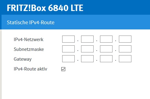

Hilft mir die Option des statischen Routings irgendwie weiter? Die ist eigentlich dafür gedacht, auf ein anderes Netz der gleichen Klasse zu verweisen, aber wenn ich hier einfach die IP des speedport als Gateway angebe?

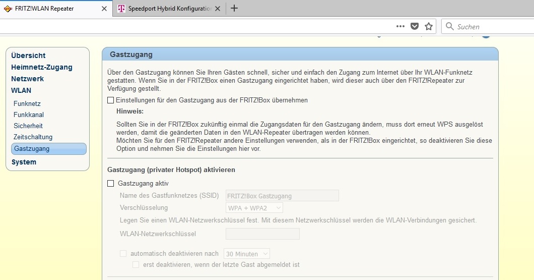

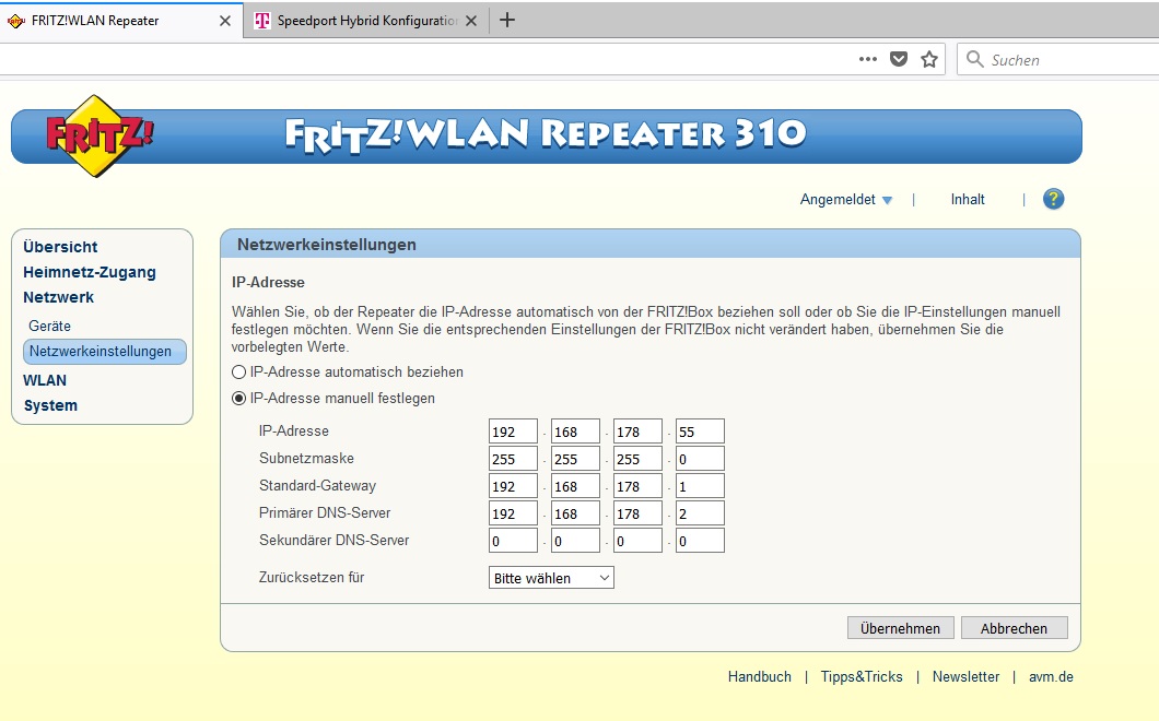

Neue Idee: Zur Erhörung der WLAN-Reichweite besitzen wir auch zwei Fritz WLAN-Repeater. Im simpelsten Fall gibt man denen ja die gleiche SSID und er wird einfach nur zur Reichweitenverlängerung genutzt. Aber die Dinger können ja noch mehr. Ich hoffe, mir damit das fehlende Gast-WLAN ermogeln zu können.
Also wie folgt:
- speedport übernimmt alle Aufgaben, bis eben auf Telefonie (das macht die Fritzbox, die ist auch völlig außen vor, also nicht im Netzwerk. Eine überdimensionierte Telefonzentrale)
- Repeater erstellt ein Gast-WLAN mit separaten Netzwerk (also nicht nur andere SSID, sondern auch andere IP).
Der Repeater kann das Gast-WLAN nur weiterreichen, aber keines selbst erstellen. Dazu müssten im Uplink zum Router ebenfalls eine Unterscheidung erfolgen - Stichwort: VLANs.
Ich glaube, da irrst du. Siehe Screenshot aus Beitrag #17. Der WLAN-Repeater kann ein eigenes WLAN- und IP-Netz erstellen, dank seiner integrierten Server.
Mag sein, aber ich lese da
Wenn Sie in der Fritzbox einen Gastzugang eingerichtet haben, wird dieser auch über den FritzRepeater zur Verfügung gestellt
Das impliziert, dass das Gast-WLAN in der Fritzbox vorausgesetzt wird.
Laut AVM funktioniert das nur, wenn als Router eine Fritzbox zum Einsatz kommt, was in deinem Falle ja kein Problem wäre. Ich tippe daher auf ein proprietäres Protokoll. VLANs kann AVM nämlich nicht.
Der Repeater muss mit einer FRITZ!Box mit FRITZ!OS 6.20 oder neuer verbunden sein.
Quelle: AVM
