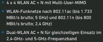

die kein MU-MIMO beherrscht
4 x 4 WLAN AC + N mit Multi-User-MIMO sagt AVM. Und zusätzlich hat man halt deutlich mehr Einstellungen als an der Vodafone Station.
