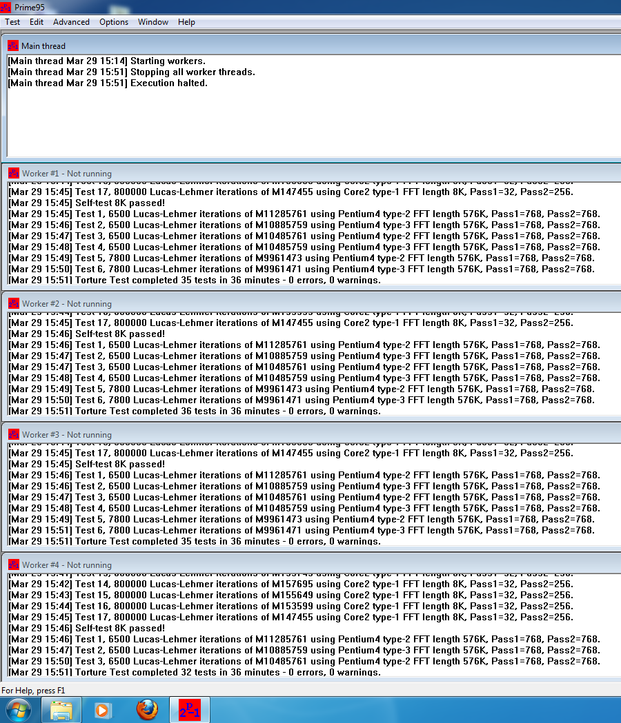

Wielange muss ich den Prime95 laufen lassen?
Hab jetzt den "Blend" Test laufen lassen.
prime95-png.275145
Erstmal nur 35 Minuten, weil ich grad am Einrichten des Rechners bin.
Reicht das für ein Urteil?
VG

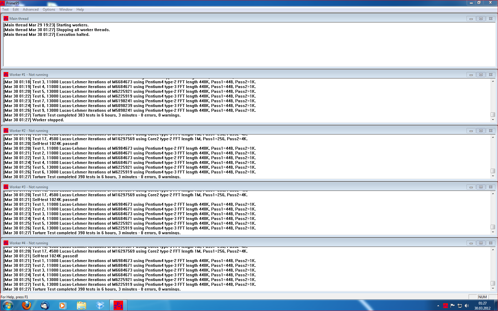

Einige sagen erst nach 24 Stunden läuft der Rechner wirklich stabil, andere (zu denen gehöre ich auch) sagen eine Stunde tut es bereits auch, vondaher denke ich ist alles wunderbar und du brauchst dir keine Sorgen mehr machen.
Eventuell testest du mal mit In-Place Large FFTs.
Das klingt alles wunderbar. Ich werde die Mühle später ein paar Stunden mit In-Place Fourier-Transformation en testen.
Über das finale Ergebnis setze ich euch natürlich in Kenntnis. ;-)
Scheint zu passen. ;-)
Juhu!
