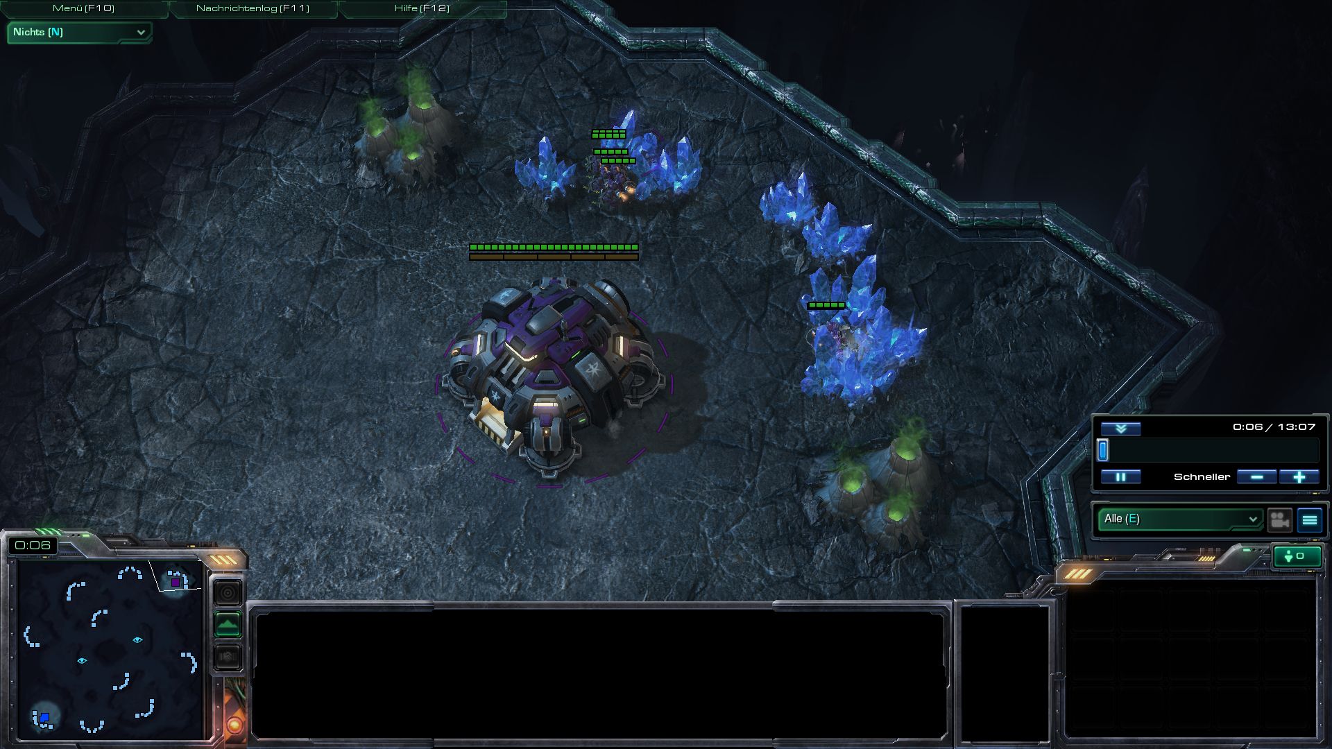

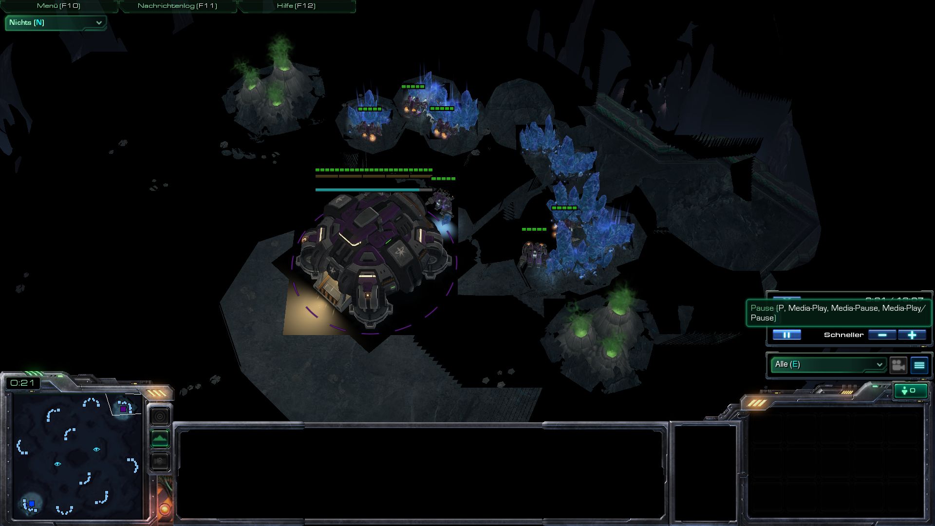

Wenn ich StarCraft2 im Window-Modus (auf nem Monitor an der 5870) starte, sieht erstmal alles gut aus, wenn ich aber in ein Spiel/Replay gehe, fehlen die Karten-Texturen (außer ich setze Karten-Texturen auf unterste Stufe). Deaktiviere ich die 5570, weißt das Spiel die Probleme nicht auf. Wenn die 5570 an ist und ich das Spiel im Vollbildmodus spiele, gibt es auch keine Probs.
Im Anhang ist ein Bild mit dem Fehler und eins, wie es eigentlich aussehen soll.
Hat jemand ne Idee, wie ich das Problem lösen kann? Möchte eigentlich schon im Window-Modus spielen, damit ich raustabben kann.
kann daran liegen weil du zu hohe einstellungen im catalyst center vorgenommen hast.
sprich du hast SUPER SAMPLING, AA, AF , und EQ forciert dann passieren dummerweise solche grafikfehlker..
hab das auch in anderen games, hilft nur catalyst einstellungen testen oder direkt auf Hohe Qualität einstellen
stell mal manuel alles wieder normal ein vorallem mach die filter nicht so hoch, bringt sowieso keinen grafischen unterschied produziert nur diese bugs
Hmm, man kann ja beim CCC für jeden Monitor einzeln die Grafik-Settings setzen, die Settings für den Monitor auf dem ich SC2 am laufen habe, bleiben ja identisch, egal ob ich die zweite Graka drin hab oder nicht, also ist das ja relativ egal?
Ich habe mir mal zum testen eine Geforce 210 gekauft und die 5570 ersetzt, das problem bleibt genau das selbe.
Finally hab ich das Problem gelöst.
Wenn ich bei CCC 10.12 Catalyst AI deaktiviere, sind die Grafikfehler weg, allerdings droppen die fps von 87 auf 67 und wenn ich über die Map slide, zuckelt und ruckelt es merklich, daher unbefriedigende Lösung.
Befriedigende Lösung.
Ich habe CCC 10.10 installiert .... 130-140fps, keine Grafikfehler und Catalyst AI ist an. Damit ist das Problem für mich gelöst. Danke an CB für das ausgiebige Archiv an ATI-Treibern.
Die beiden Lösungsvorschläge sind unabhängig davon, ob die 5570 oder die G210 verbaut ist.
