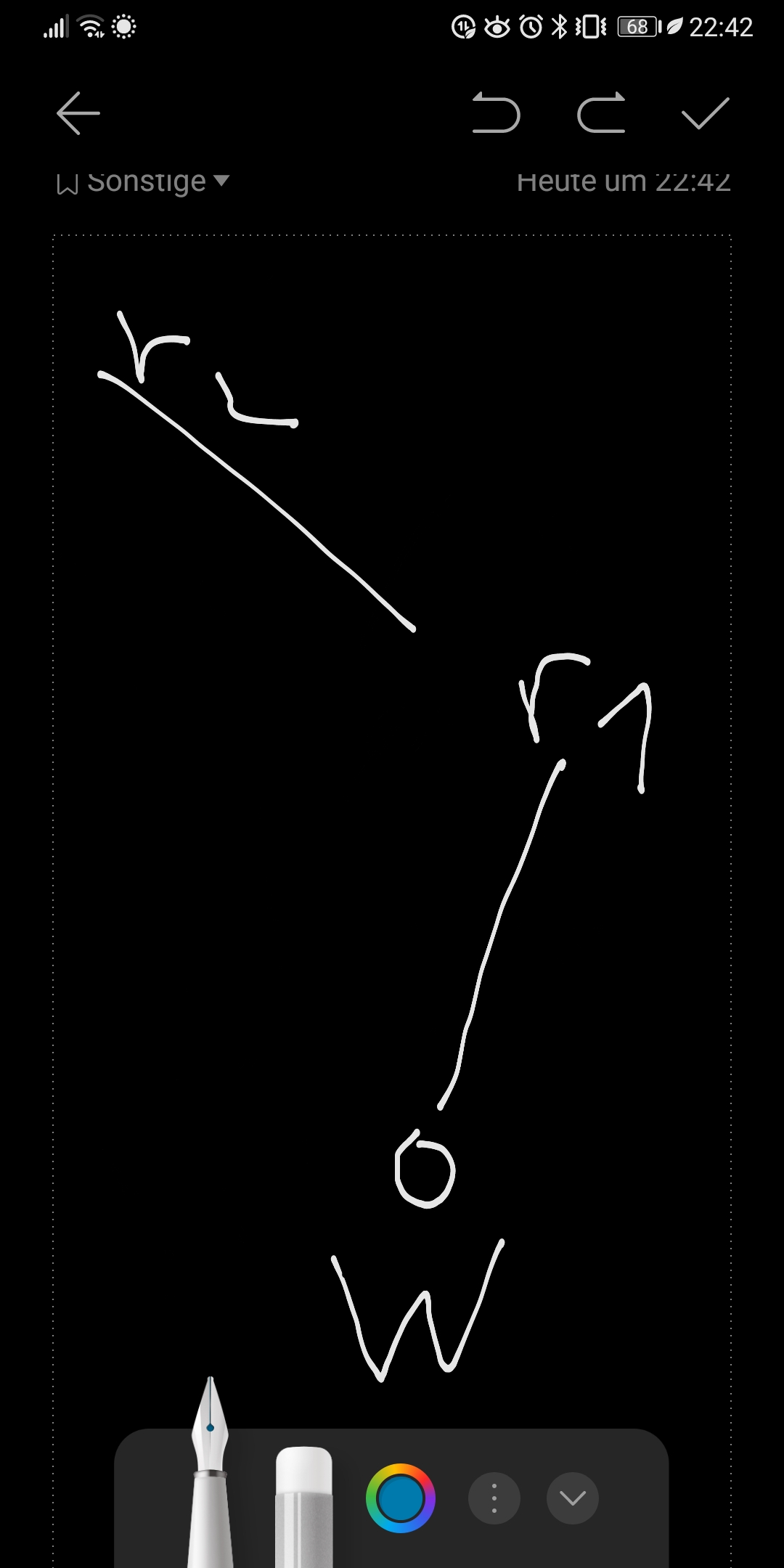

ich wollte wissen, ob es möglich ist, zwei unterschiedliche Wlanrepeater miteinander zu verbinden. Also, dass einer das Signal, was der andere vom Router bekommt nochmals verstärkt.
Ich habe einen Fritz!Box 310 repeater und einen AC750 WIFI Ränge Extender Model: EX3700 von Netgear. Der Router ist eine Fritz!Box 7490
