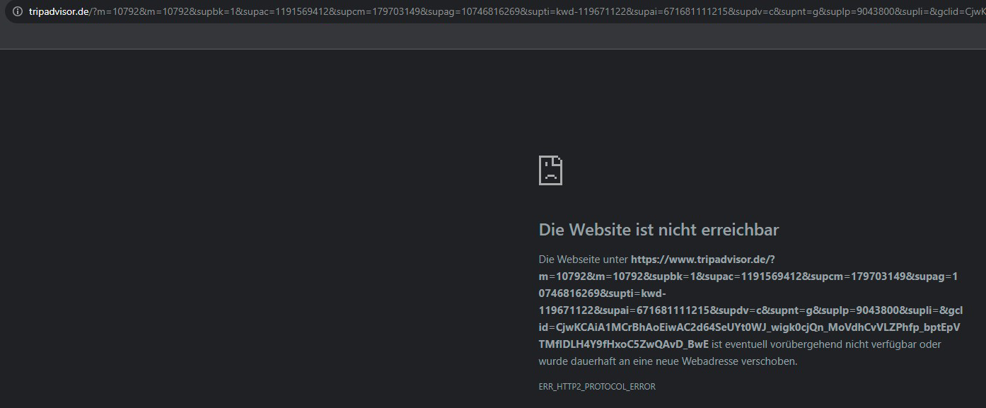

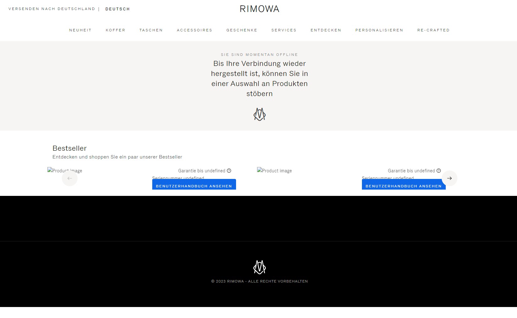

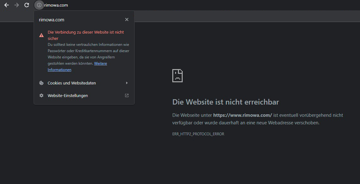

ich habe gerade zuhause ein Phänomen mit unserem Internet, was ich so noch nie hatte oder kannte. Und zwar kann ich drei zwei Webseiten einfach aktuell nicht mehr öffnen.
Die drei Webseiten sind NH Hotels, Rimowa und Tripadvisor. Bei NH Hotels wollte ich eine Übernachtung stornieren. Das konnte ich zum Schluss über die App auf dem Handy lösen, mache ich sonst eigentlich am Schreibtisch am PC. Die Webseite funktioniert jetzt mittlerweile auch wieder via Chrome, habe ich gerade festgestellt.
Aber die beiden anderen Seiten immer noch nicht. Egal ob PC, Laptop iPhone oder iPad. Egal ob App oder Webseite, egal ob Chrome, Firefox oder Safari als Browser.
Ich kann leider nicht mehr genau sagen seit wann, ich meine es ist mir Sonntagabend aufgefallen.
Alle anderen Seiten gehen, Youtube, Amazon, Computerbase etc.

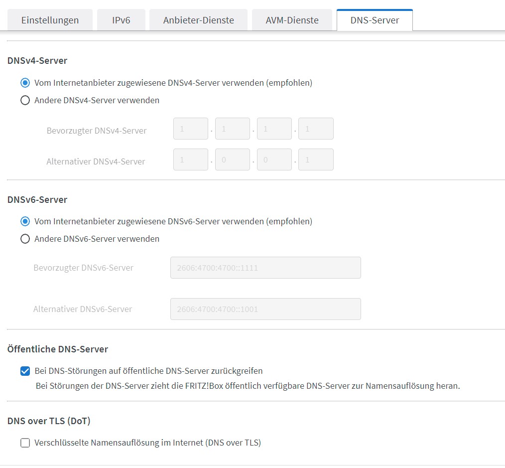

Was ich gemacht habe, ist den Cache zu leeren der Browser --> kein Erfolg
Router vom Strom getrennt --> kein Erfolg
DNS Server geändert --> kein Erfolg

Nutzt du über den Router einen benutzerdefinierten DNS Server?
Und wo hast du testweise den DNS geändert, im Router oder in den IP Einstellungen von Windows?

DNS Problem habe ich ich mir schon gedacht. Ich habe oben mal den Screenshot der DNS Einstellungen der Fritzbox ergänzt. Ich habe sowohl die manuell eingetragenen, als auch die automatisch empfohlenen probiert

DNS läuft über den Router und ist auch so unter Windows eingestellt.

Mit 8.8.8.8 auf den Geräten wirds sofort wieder klappen. Warum nicht jetzt auch, keine Ahnung? Internetprovider oder Router hat was verbockt.

Update: Rimowa Webseite ging jetzt beim Mobilfunknetz.
Ich hab die DNS Server mal durch die von Google ersetzt in der Fritzbox. Hat leider nicht geholfen. Im eigenen WLAN geht es dann wieder nicht
Der brauch ein paar Sekunden mitunter um das zu übernehmen. Ansonsten Verbindung neu herstellen lassen. Hatte heute auch kurzzeitig selbigen Fehler wie du, nur eben auf anderen von mir besuchten Seiten.
Gruß Fred.
Engaged schrieb:
IPv4 und IPv6 Google DNS jeweils DNS 1 und 2 im Router eingetragen und dann den PC neu gestartet?
Ja, bzw. den Router immer bei Änderungen und eben auch mal PCs und iDevices. Leider noch keine Änderung

Wenn man die Fehlermeldung auch liest – :daumen: – dann finden sich einige Erklärungen zu ERR_HTTP2_PROTOCOL_ERROR, die auf ein Peering-Problem seitens Vodafone hindeuten. Müsste sich lösen lassen, indem Du einen Proxy oder VPN nutzt – aber dann bitte über jene öffentliche Verbindung keine privaten Daten eingeben; was Du vermutlich vor hast.
Kurzes Update von mir: seit gerade gehen Tripadvisor und Rimowa wieder, juhu.
