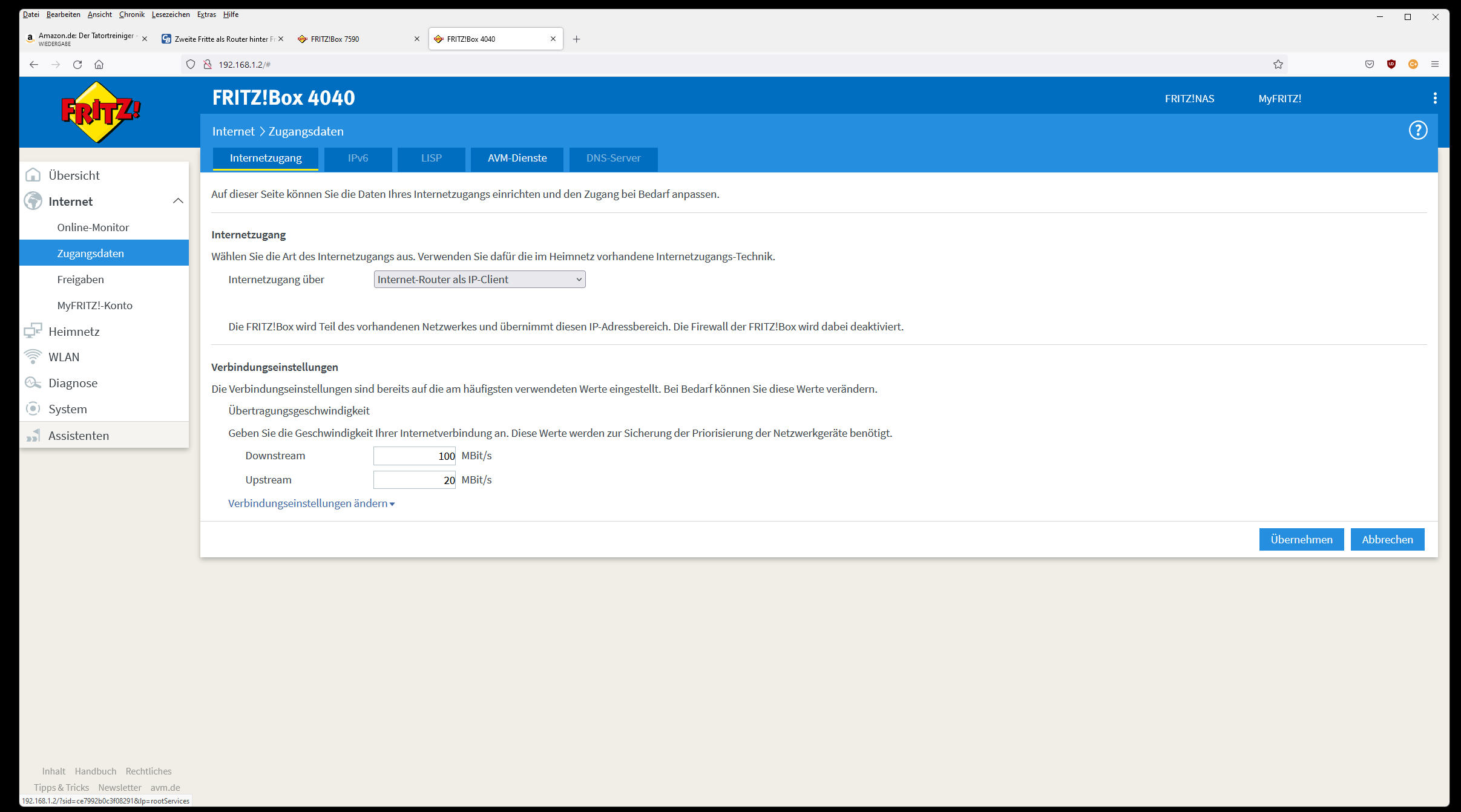

Hier als Bsp. ne 4040 als Accesspoint hinter 'ner 7590 (, die das Inet bereitstellt). Lan-Ports egal, such Dir einen aus. So muss es aussehen bei Deiner 7360, gerne mit für Dich angepassten Up- und Downloadwerten. An der 7590 brauchste nichts einzustellen.:

An der 7360 gibts ausser dem Gezeigten nichts einzustellen. Deine 7590 ist der Router und verwaltet die IPs und auch alles andere.
Wenn es irgendwas einzustellen gibt, dann da. Die 7360 hat da nichts zu melden.

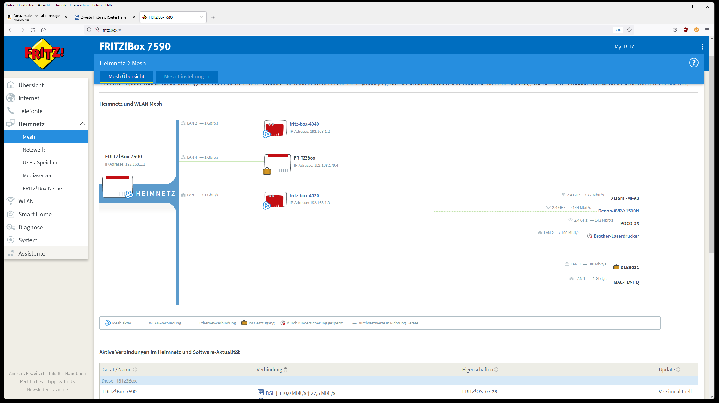

Das wird schwieriger.. Easy-Workaround: Den Port (4) der 7590 als Gastport umdefinieren und die 7360 da dran hängen. Dann liegt die 7360 in nem anderen ip-Bereich und die Netze sind quasi separat.
Würde dann so aussehen:
Port 3 (oder andere) als Gast , wie hier im Bild, zu machen ist etwas schwieriger, da gehe ich jetzt nicht drauf ein und wollte ja auch eh keiner wissen :-)

Das wird schwieriger.. Easy-Workaround: Den Port (4) der 7590 als Gastport umdefinieren und die 7360 da dran hängen. Dann liegt die 7360 in ner anderen ip-range und die netze sind quasi separat.
