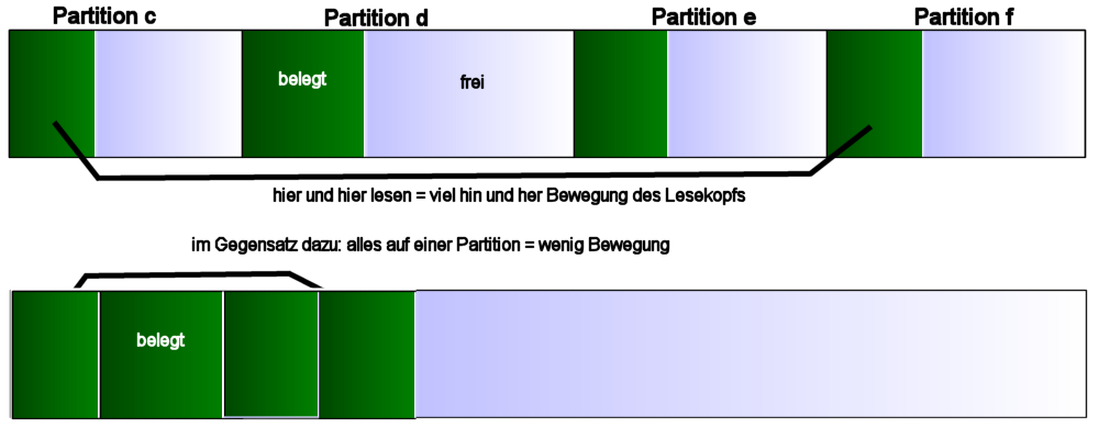

Ich weiß leider auch nicht mehr genau woran es liegt, dass eine Platte mit mehreren Partitionen langsamer ist.
Möglicherweise an den 6 einzelnen Papierkörben Möglicherweise hast du standardmäßig einen wesentlich höheren relativen Fragmentierungsgrad....
Die wird deshalb langsamer, weil die Partitionen physisch voneinander getrennt auf der Platte liegen. Wenn du also eine Partition ganz innen und eine ganz außen hast und gleichzeitig auf beide zugreifst, dann muss der Lesekopf immer ganz raus, lesen, ganz rein, lesen, ganz raus, lesen, rein, lesen, usw. Die Zeit, die für das Bewegen des Lesekopfs benötigt wird verlangsamt natürlich die Zugriffe.
Hättest du alle Dateien in einer Partition, dann würde wesentlich weniger Lesekopfbewegung zustande kommen weil ja alle Dateien näher beinander liegen (können), und nicht der leere Speicher der zu überspringenden Partitionen "im Weg" ist.
