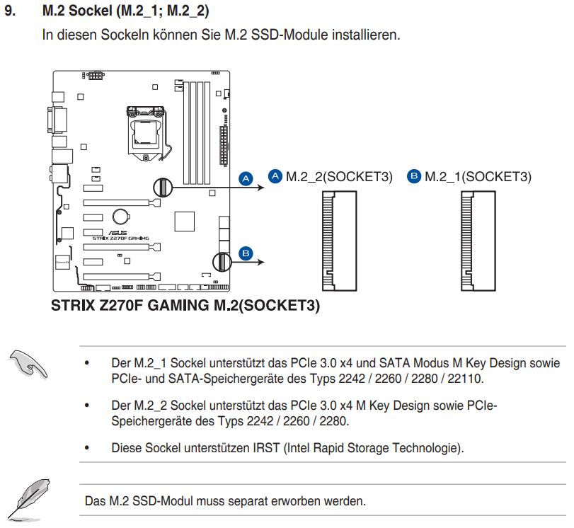

Du missverstehst glaube ich die Fehlermeldung. In den zweiten M2-Slot kann nur eine PCIe-Karte rein. Die MX500 ist aber SATA. Du müsstest dir eine Samsung Evo 970 o.ä. kaufen. Das hat mit irgendwelchen belegten SATA Lanes nichts zu tun.

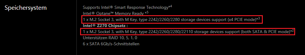

Da steht doch alles. Du hast eine SATA SSD im M2-Format. Für den Steckplatz benötigst du aber eine PCIe SSD im M2-Format wie eine Crucial P1 oder besser eine Samsung 970 EVO.
https://www.asus.com/de/Motherboards/ROG-STRIX-Z270F-GAMING/specifications/

@Blumenwiese : Also wenn ich das richtig verstehe, darf in den entsprechenden Slot auch nicht irgendeine PCIe SSD rein, sondern nur eine mit dem Typ 2242, 2260 oder 2280, right?

Und ja, Du darfst keine mit 16,26,30,38 und 110 mm Länge kaufen :) ... . Deswegen steht das da (auch wenn die Längen teilweise wohl schwer bzw. gar nicht zu bekommen sein dürften).

@Holt : Okay, ich verstehe. Also müsste die Schnittstelle bei einer passenden SSD wie oben beschrieben "PCIe 3.0 x4" sein, korrekt? Und wenn ich den Post #8 von Blumenwiese richtig verstehe sollte ich meine Evo an den SATA Port 2, 3 oder 4 stecken, weil 1, 5 und 6 von den M.2 Slots genutzt werden, richtig?
M.2 ist nur ein Formfaktor, 2242, 2260 und 2280 versch. Längen dessen.
Protokolle sind SATA oder NVME. Ein Slot kann beides (SATA und NVME), der andere nur NVME.
2x M.2 SATA basiert geht bei deinem Board nicht, eine der M.2 SSDs muss NVME sein.
Du hast nun aber 2x SATA. Geht mit den Möglichkeiten des Boards ohne weitere Adapter nicht.
@Dr. Cox Jap, korrekt, Port 1 ist durch die SATA deaktiviert und Port 5 und 6 würden sich deaktivieren sobald du eine NVMe SSD in dieser installierst.
