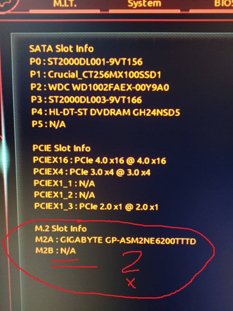

Ich habe ein Problem mit meiner zweiten M2 auf dem Gigabyte X570 Gaming X v1.1 (CPU:R9-3900X komplettes Lineup siehe Signatur) X570-GAMING-X-rev-1.1
Ich habe mir eine zweite M2 gekauft die Gigabyte Aorus Gen4 2TB Kupfer diese Werkelt jetzt im ersten Slot M2A.
Meine Seagate FireCude 520 mit 500GB die dort vorher Steckte habe ich nun in den unteren Slot M2B gesteckt.

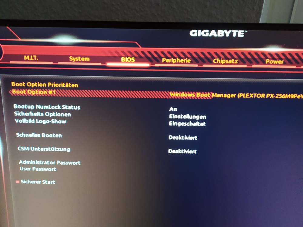

Resultat siehe Bios Pics:

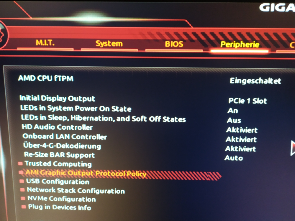

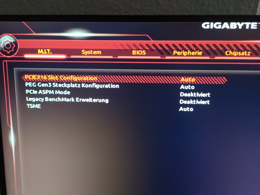

andere Bioseinstellungen:

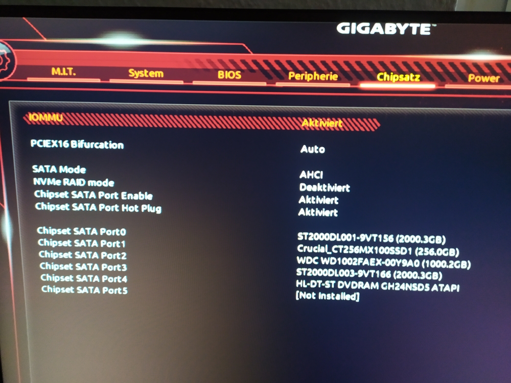

Dort steht man soll den RAID Modus aktivieren, brachte nichts wurde weiter nur die erste M2 angezeigt.
Allerdings konnte ich im Windows-Gerätemanger auch nichts von RAID finden, aktiviert war es im Bios aber, der Raidmanager Punkt tauchte im Bios nach Neustart auf.
Auch bei CSM auf Legacy zu stellen brachte nichts, habe alle möglichen Varianten inkl. PCiEX 4x4 und von Hand auf GEN4 versucht, nichts.

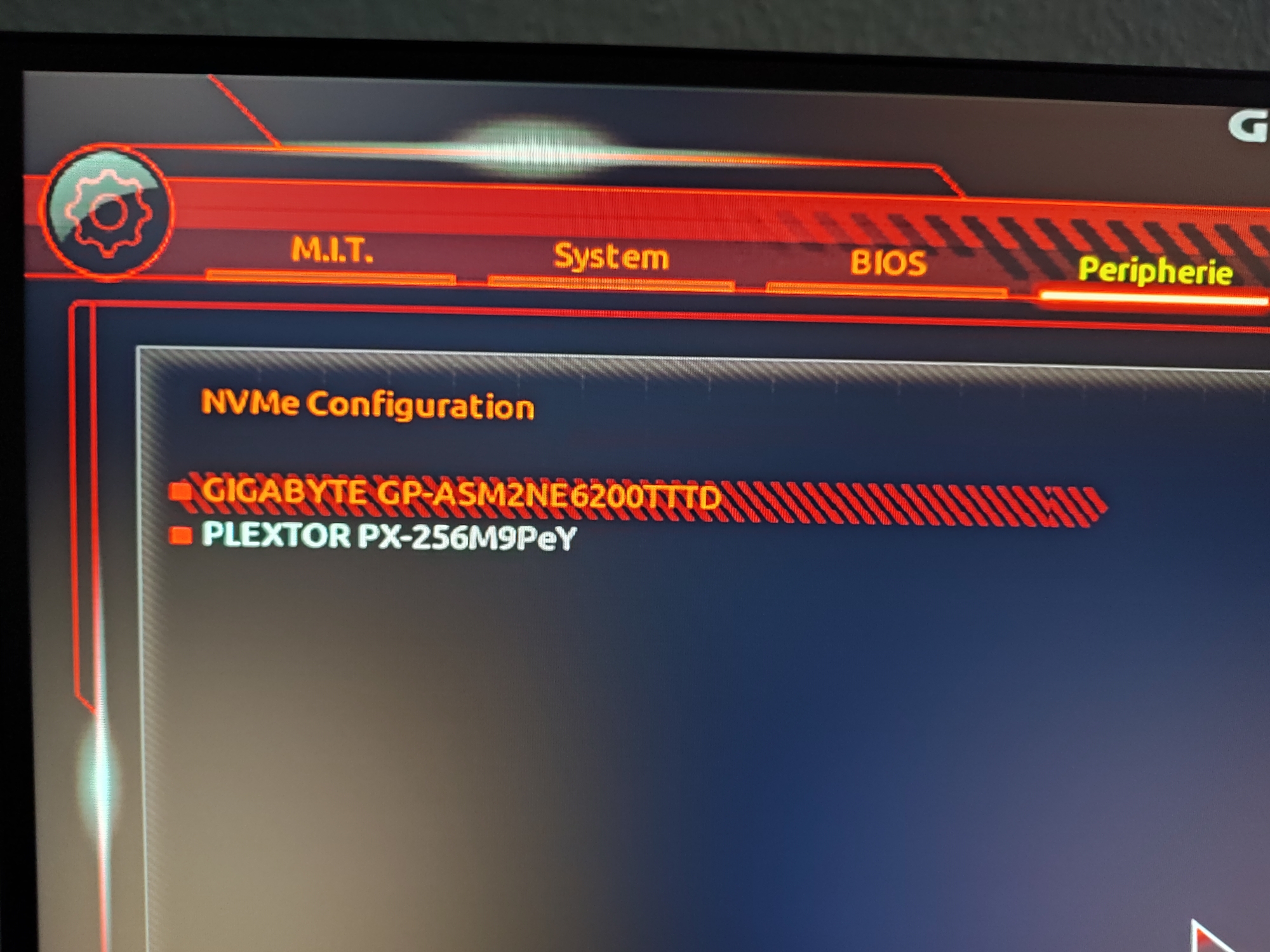

Was zeigt denn der NVMe Configuration Bereich?
Reaktionen: C4rp3di3m

5 Laufwerke + 3 PCIe Plätze belegt und du fragst dich ernsthaft warum die 2.te NVME nicht erkannt wird?
Die Vermutung liegt nahe, das das Lane-Sharing hier eingreift.Klemm bzw. steck mal alles unnötige ab und et voila der 2.te M2 Platz wird erkannt.

Shoran schrieb:
NVMe Configuration
Nichts anderes :/
Warum laut diversen Aussagen geht das, außerdem sind die SATA Lanes Shared kann sich der Slot bei bedarf bedienen. NT: außerdem das habe ich auch Getestet in dem ich zum Spaß mal SATA deaktiviert hatte, half auch nichts.
ich hätte da jetzt beim X570 auch erwartet dass das geht. Aber kann natürlich stimmen
Ich denke auch es liegt an fehlenden Lanes.
Klemm mal testweise alle SATA Geräte ab und schau ob die M2 dann im Bios erkannt wird. Wenn ja dann hast du deine Antwort.

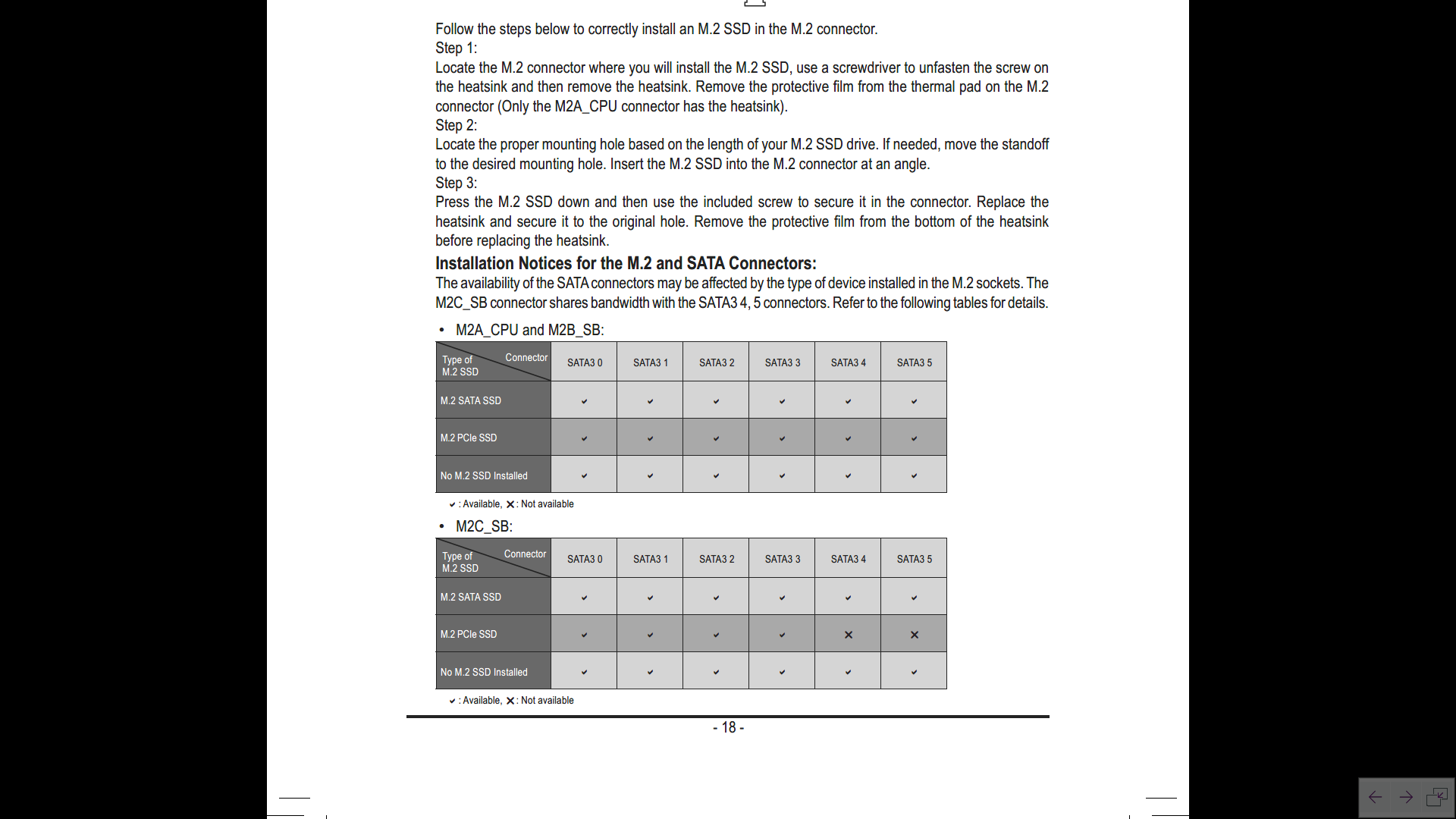

Was sagt denn das Handbuch?
Sind die lanes übrig oder nicht?
Reaktionen: aragorn92

Hauro schrieb:
Nach dem Handbuch gibt es keine Einschränkungen. Würde den Sitz der SSD prüfen und ggf. neu einsetzen.
So siehts aus. Mal beide SSDs tauschen. Die neue in M2B usw.
Danke, ja so war mir das auch dass das so im Handbuch steht. Zumal doch 24 PCiX Lanes direkt am CPU hängen und dann gibt es noch welche die der Chipsatz on top bringt, wenn ich das richtig Verstehe.

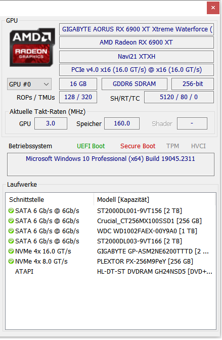

Schau dir doch erstmal das Lane-Splitting per HWINFO an, Fenster "System-Zusammenfassung" unten Rechts, poste mal bitte n Screenshot
