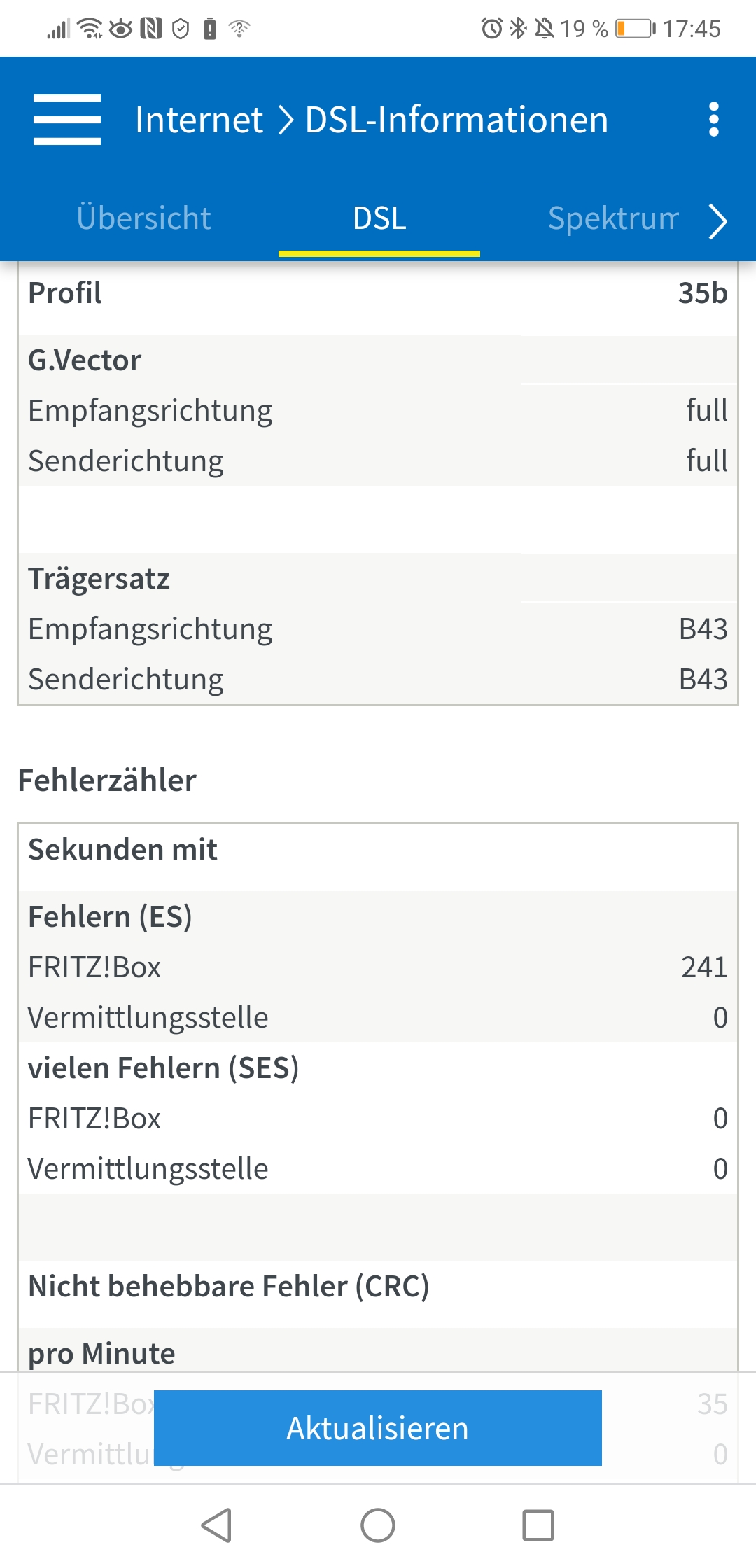

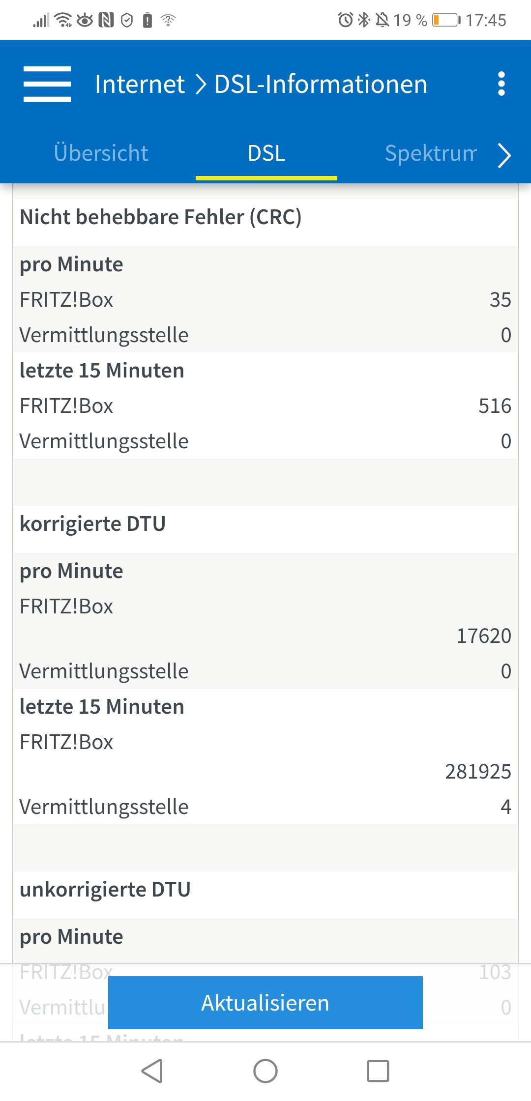

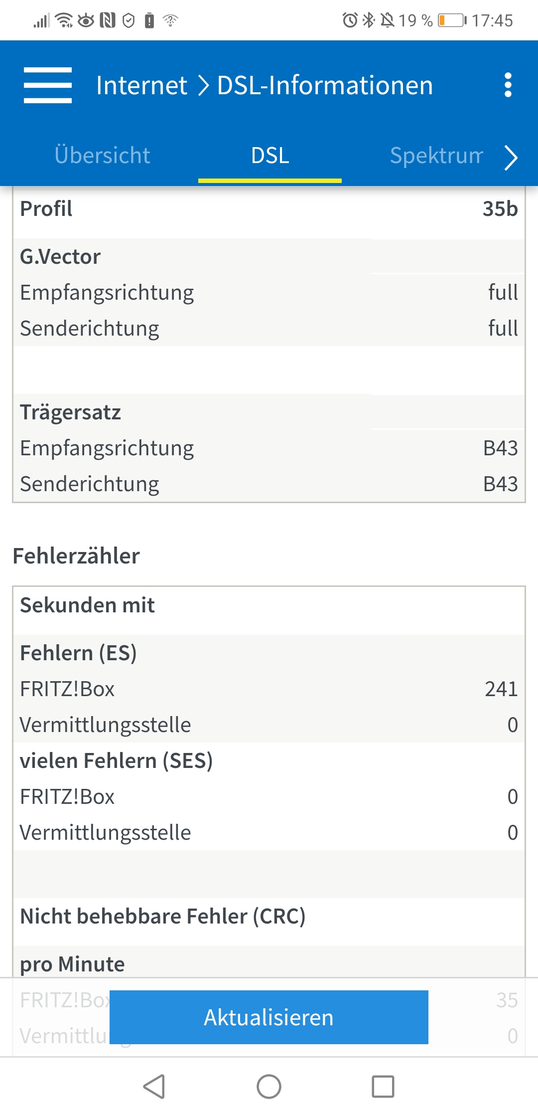

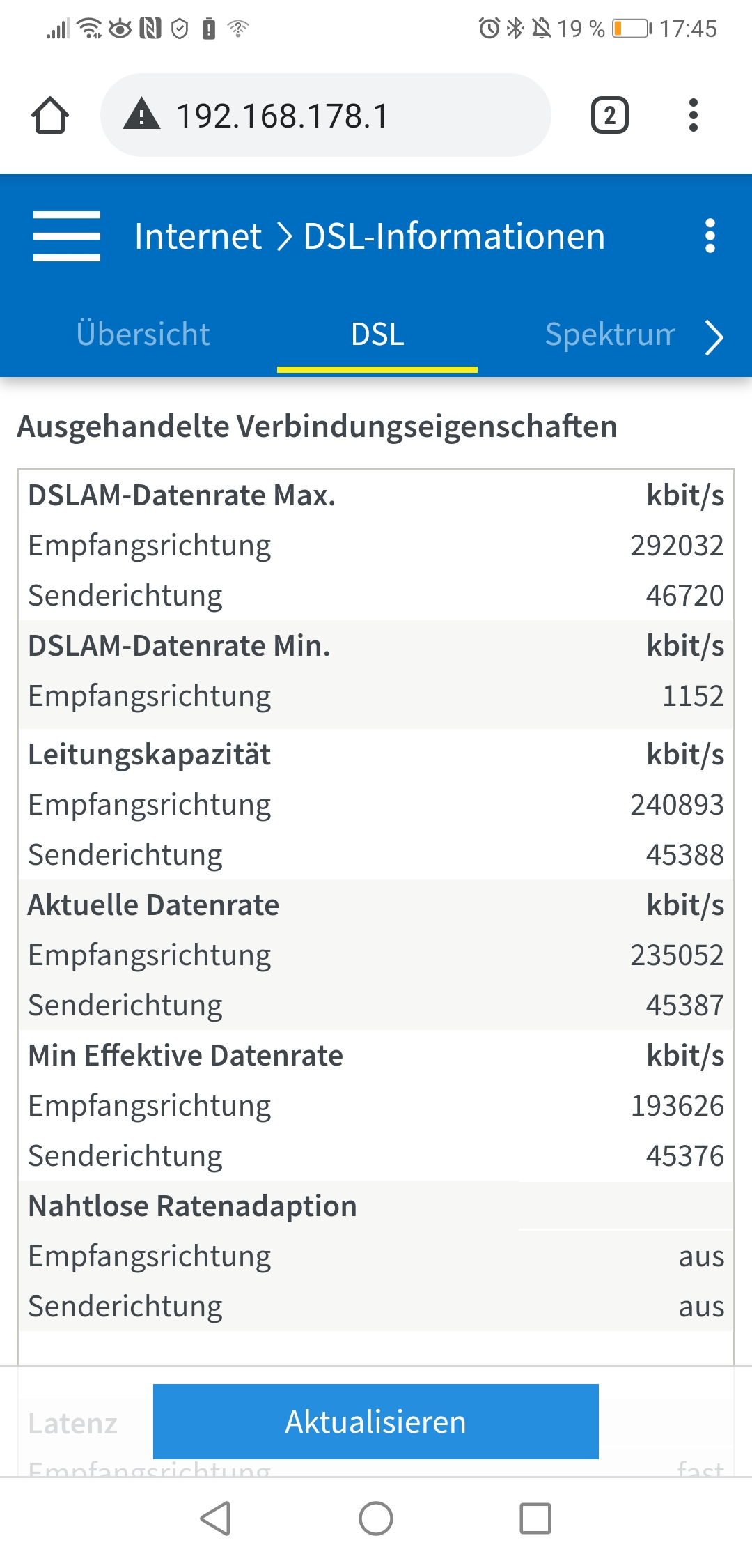

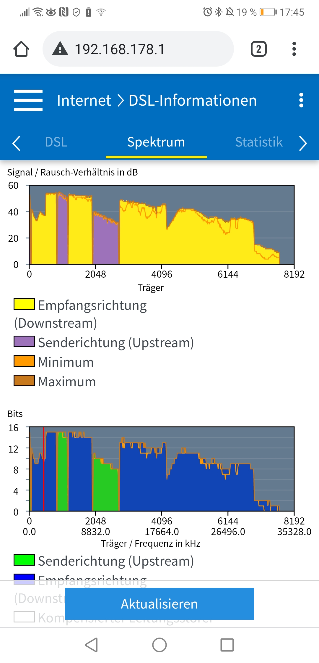

Moin liebes Forum,
Ich bräuchte mal eine zweite Meinung. Seit meinem Umstieg von VDSL 100 auf 250 hab ich den Tag über mehrere Verbindungsabbrüche. Speed kommt dagegen fast komplett an, mit meinem alten Anschluss und meiner 7590 gab es keinerlei Probleme.
Laut Kundendienst sieht die Leitung top aus was ich so garnicht sehe.

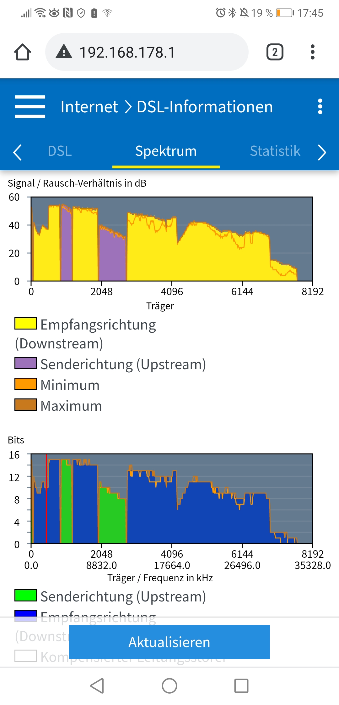

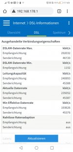

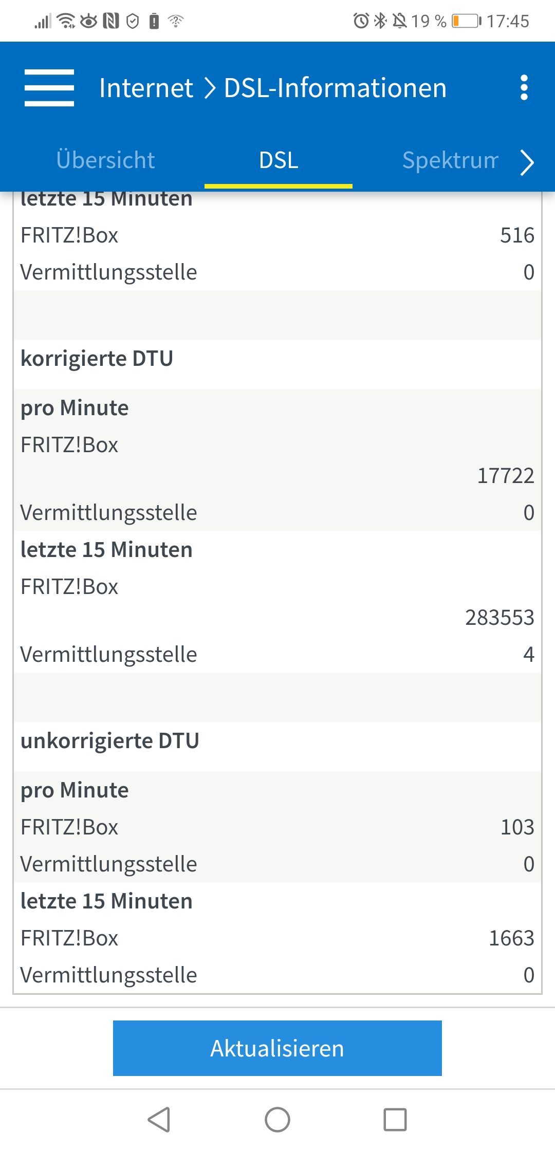

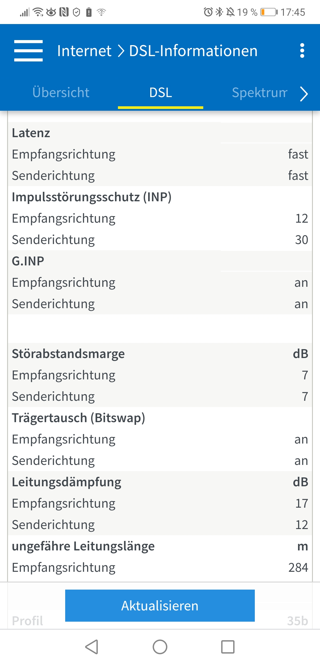

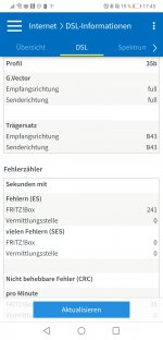

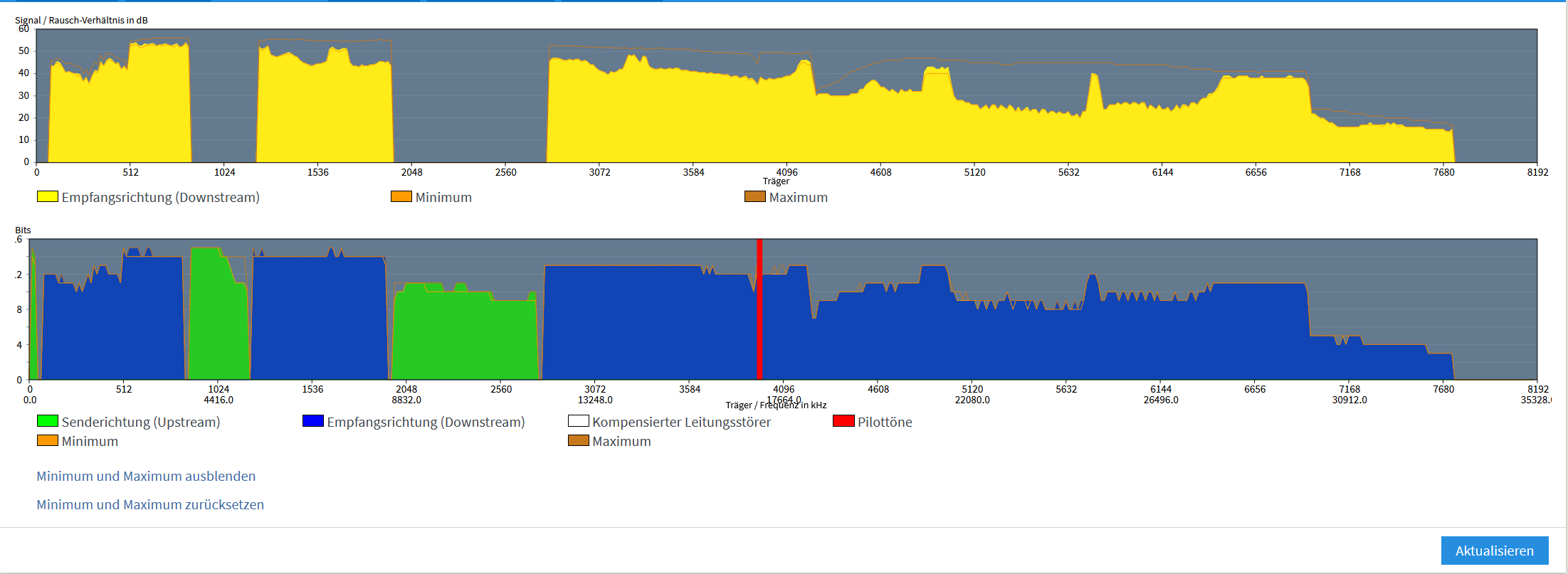

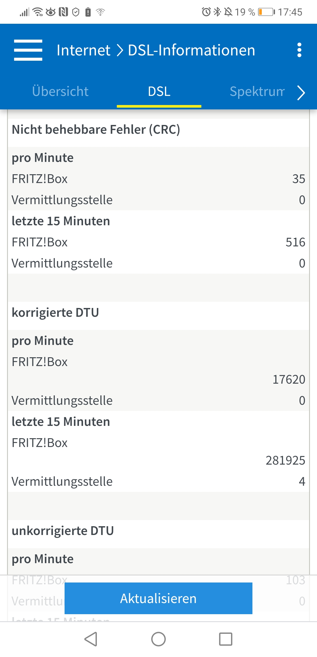

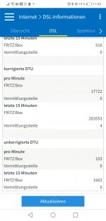

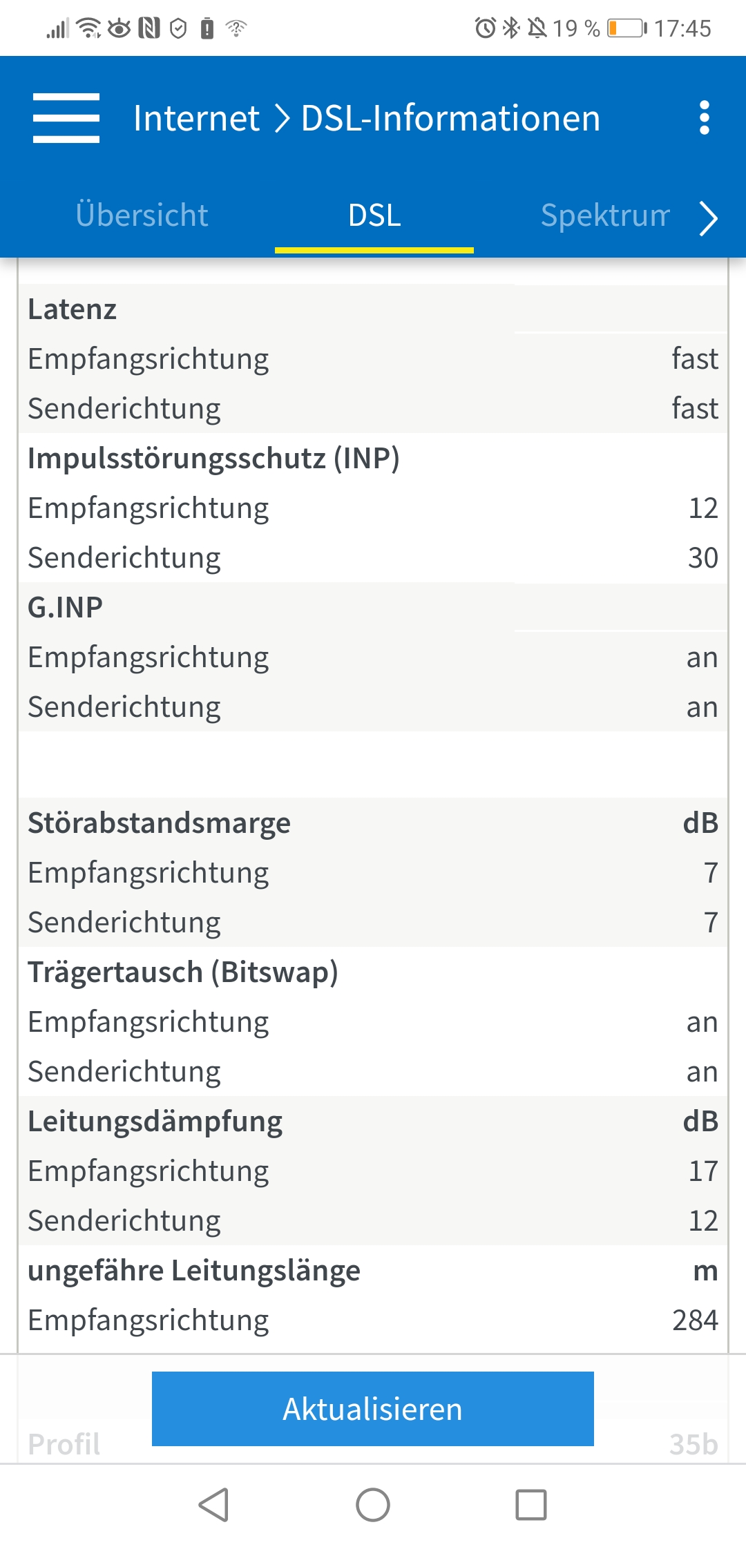

Was meint ihr dazu? Die Fehler und Störabstandamarge sieht doch schon deutlich aus?!
Mit den Einstellungen bei Störsicherheit habe ich bereits getestet ohne jeglichen Erfolg. Die Woche soll ein Techniker kommen aber laut Support liegt das Problem bei mir..

Hm, vielleicht irgendwas mit DLAN/Powerline im Netz vorhanden? Dies könnte, gerade bei Vectoring/Supervectoring, stärker stören.

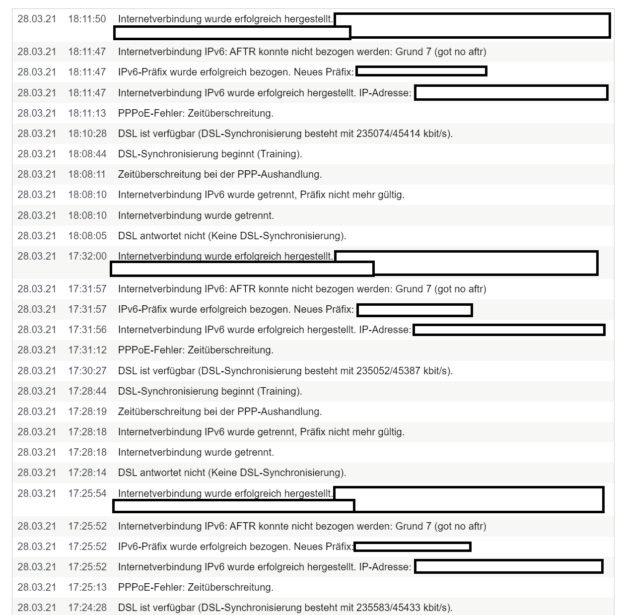

Logg Dich mal in die Fritz! Box ein:
https://fritz.box
-> https://fritz.box/?lp=log
Dort ausfiltern nach "Internetverbindung". Was steht dort jeweils im Detail in Ergänzung zu "Fehler bei DSL-Übertragung (CRC-Fehler)"?
Nope leider nicht, zumindest ich nicht. Keine splitter, keine Verlängerungen nichts.. Was die anderen im Mehrfamilienhaus (8 Parteien) an dlan packen weiß ich natürlich nicht 😑

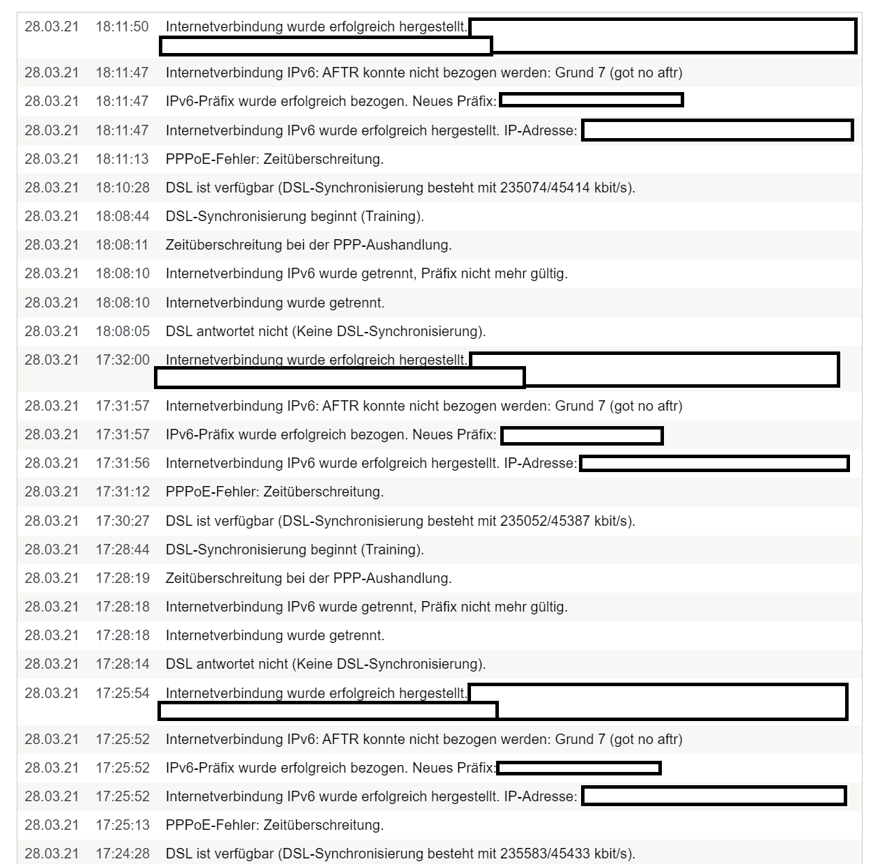

Hier übrigens das Log, hier sieht man die Abbrüche.. Mittlerweile alle halbe Stunde..

Das Spektrum sieht tatsächlich nicht optimal aus. Hast du mehrere Telefondosen in der Wohnung?
Deine Leitung ist gestört bzw läuft am Limit für diese Leistungsklasse.. Das Spektrum is ne Katastrophe.
Keine Sorge, das liegt nich an dir.
Ich tippe auf Power Line Communication. Du hast nicht zufälligerweise ein Kurzwellenradio zur Hand? ^^

Ist übrigens nach 10 Minuten gerade wieder abgeschmiert..
