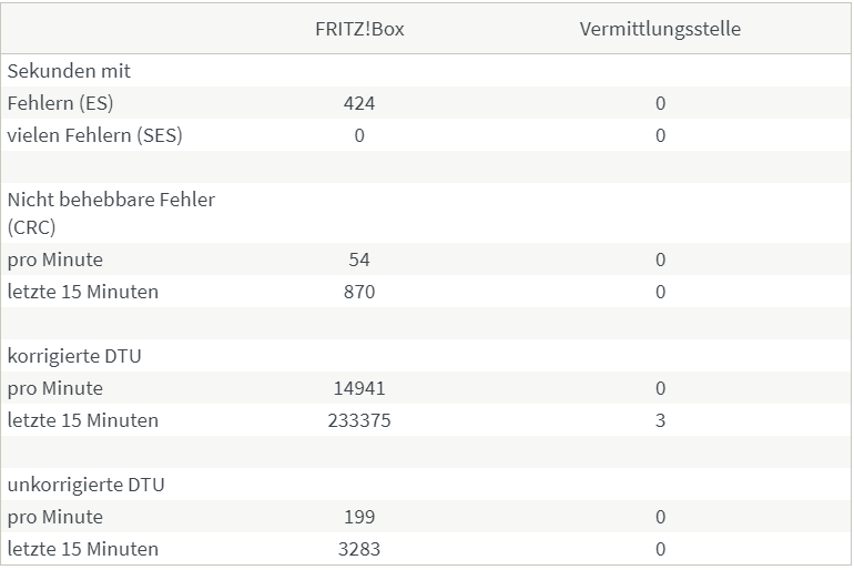

also du hast recht viele CRC fehler auf der Leitung. Alles mehr als 15 CRC Fehler ist recht hoch.
was du machen kannst: Stelle die Regler Angestrebte Störabstandsmarge auf die Mitte, die anderen lässt du ganz rechts.
Das wird zwar deinen Sync etwas verringern, sollte aber die Resycs deutlich einschränken bei gleicher Latenz.
ach ja, und benutz mal die Labor Version für die FritzBox, die hat einiges gebracht.

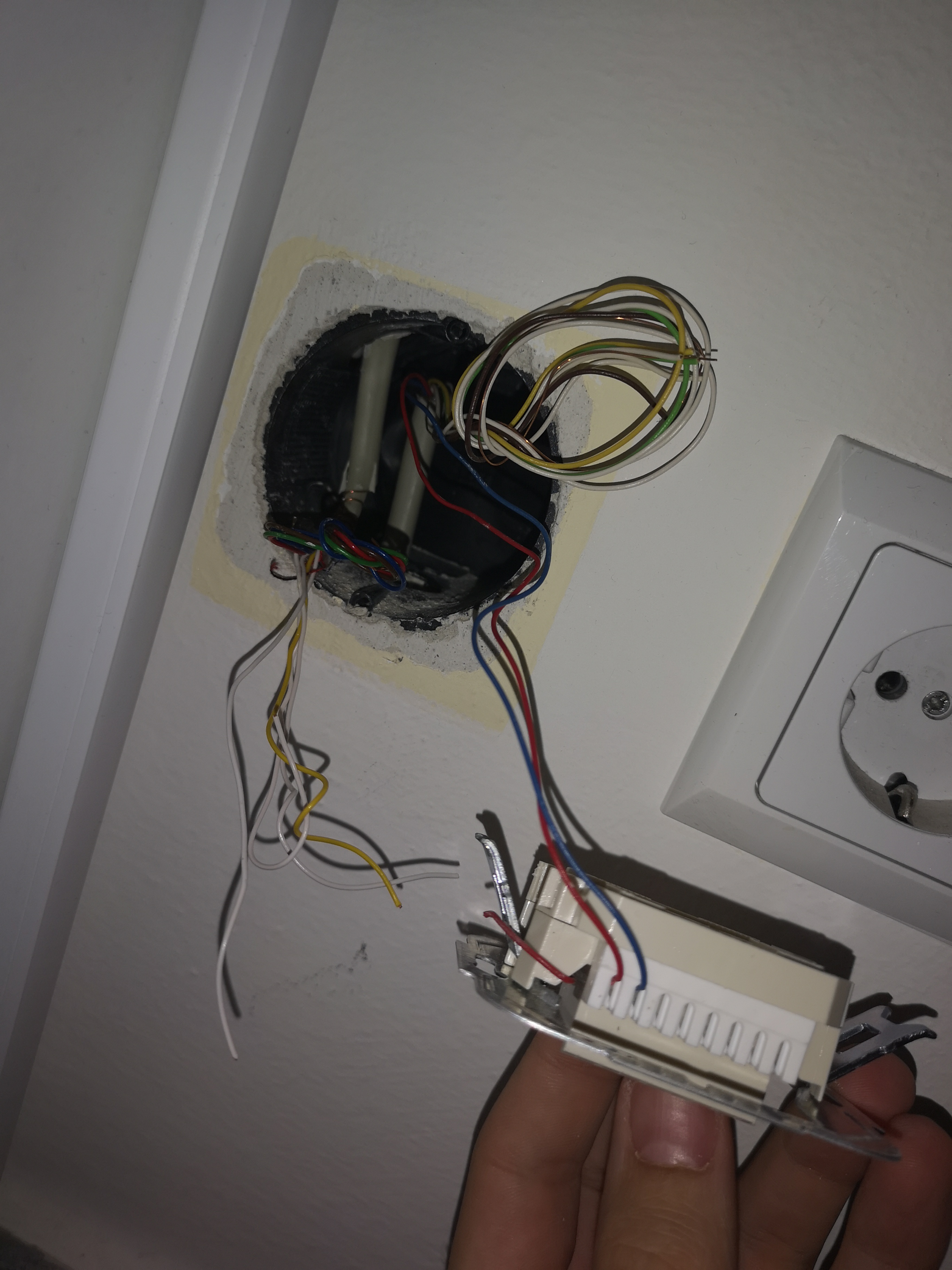

Wäre natürlich peinlich wenn der Fehler dann doch an der internen Verkabelung liegt. Den Vorschlag von @bender_ mal ein Bild der geöffneten Dose zu posten hast Du ja, soweit ich sehe, gepflegt ignoriert.
Was heißt hier peinlich? Ich bin als Endkunde nicht dafür verantwortlich wie die Dose meiner Wohnung aussieht, das hätte ja wohl der Techniker checken müssen der 5 Min vor 20 Uhr wohl keine Lust mehr drauf hatte. Ich hatte zwei fritzis mit zwei unterschiedlichen Kabeln dran, beide dieselben Fehler.
Er hat nur den Port am Verteiler außen neu gesetzt und nen last test durchgeführt, angeblich alles okay. Ich soll doch nochmal ne andere Fritzbox nehmen, wenns das nicht ist muss der Experte her. Wohlgemerkt ohne nochmal meine Dose oder Hausübergabe zu checken..

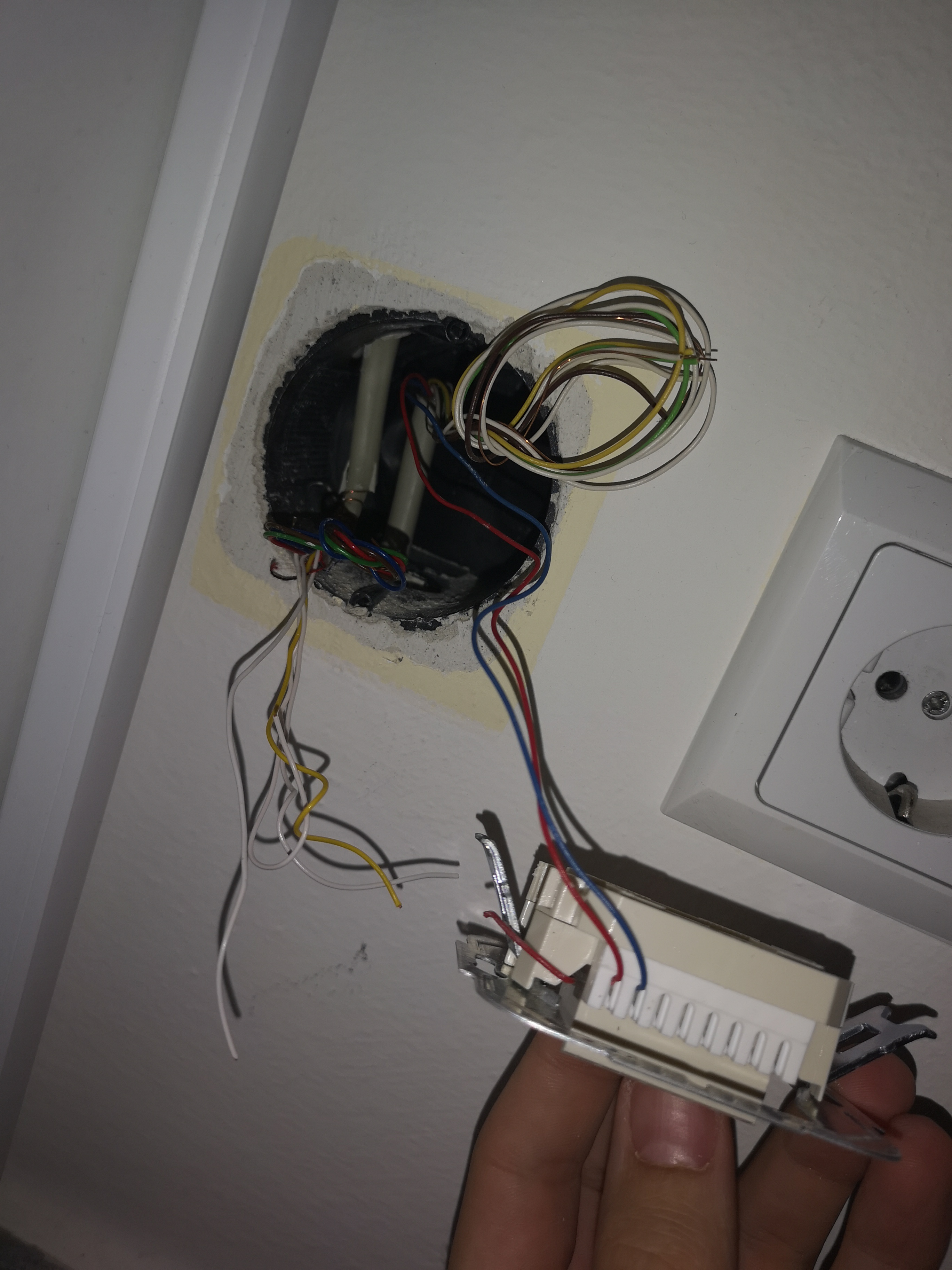

Hier ein Bild der Dose, ziemlich viel wirr Warr ohne Anschluss, keine Ahnung was das alles ist.
Sieht für mich in Ordnung aus. Keine Parallelschaltung und auch die Weiterleitung ist wie von dir erwähnt abgeklemmt. Die Leitung ist die typische (eher schlechte) J-Y(St)Y oder auch deutsches Telefonkabel.
Ich befürchte, dass diese Leitung in Kombination mit der seltsamen HÜP Verschaltung mit dem Nachbarhaus Ursache für deine Abbrüche sind. Das wird nicht so einfach zu beheben sein außer durch Downgrade auf nen Tarif der auf Profil 17a läuft, was dann VDSL100 wäre.

Man sieht im Spektrum gerade bei den min-max. Werten eigentlich sehr deutlich dass hier ein Störer in den höheren Frequenzbereichen aktiv ist.
