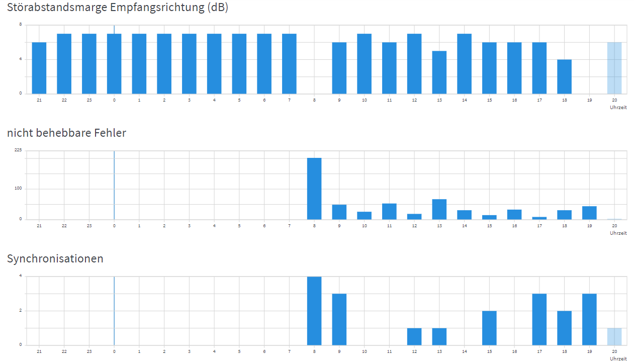

meine Internetverbindung hat sich seit heute früh ab 08:00 Uhr ca. 20x neu synchronisiert.
Könnt ihr aus der Ferne diagnostizieren, woran dies liegt, oder muss hier ein Techniker vor Ort prüfen?
Der VDSL 100 Anschluss hat seit Vertragsbeginn im Juli diesen Jahres in unregelmäßigen Abständen einen DSL-Reconnect produziert, mal mit etwas höheren Down- und Uploadraten, mal niedrigeren.

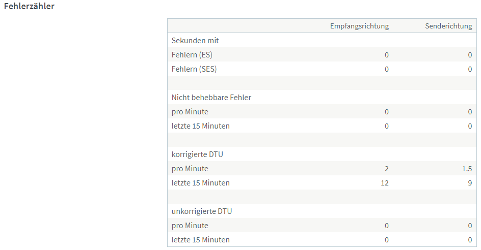

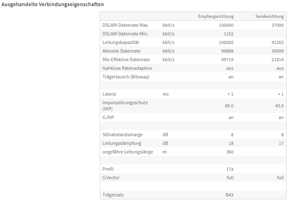

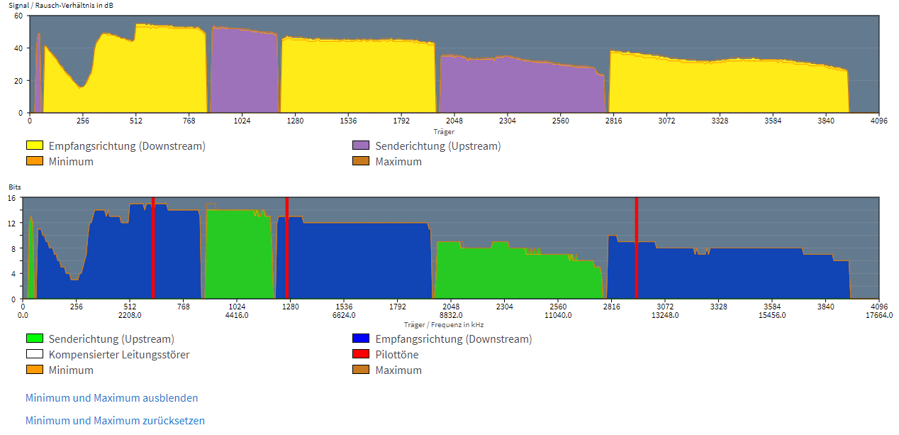

DSL-Information, Spektrum und Statistik aus der Fritzbox 7530 hänge ich euch an den Post ran.

P.S.: Während des Schreibens dieses Posts gabs wieder einen Reconnect. :(
