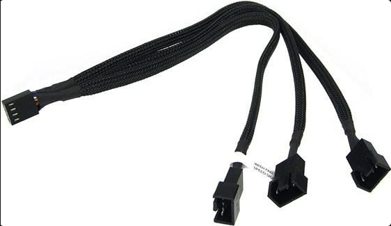

Das wäre mir egal.. Hauptsache ich bekomme den zweiten Leiser, hast du da eine Empfehlung für einen y-Adapter? Finde nur welche mit einem 4 poligen und Rest 3-polig..
Hast Du mal FanControl runtergeladen und probiert?
Vielleicht kannst Du den zweiten Lüfter darüber steuern...
das ist normal und richtig so. das tacho-signal kann nur von einem lüfter kommen (der 4-polige anschluss), alle andere bekommen am 3-poligen anchluss nur das pwm-signal + strom. ansonsten würden sich die tacho-signale aller lüfter überlagern und das board sieht nur unsinnige daten.
sowas wäre also das passende.
Und dann würden sich der zweite Lüfter immer am "ersten" Lüfter orientieren? Sprich drehen beide immer gleich viel? Sorry, dass ich so "blöd" frage..

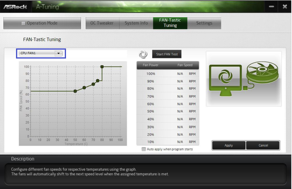

Falls sich CHA_FAN2 im UEFI unter 'FAN-Tastic Tuning' einstellen lässt:
[Quelle: B450M Pro4-F Manual]

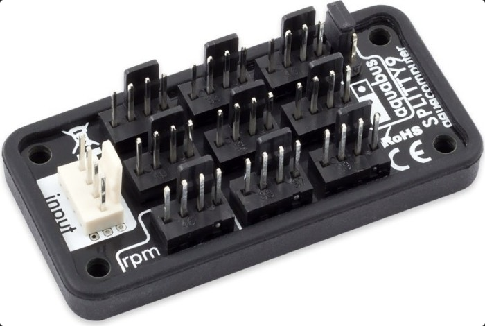

Einen Y-Adapter oder Hub verwenden:
Beide Lüfter erhalten dasselbe PWM-Signal, es wird nur die Drehzahl eines Lüfters ausgelesen und angezeigt. Deshalb ist der dritte Pin nur einmal belegt und der Anschluss oft gekennzeichnet - siehe obere Abbildungen.
Annahmen:
  • Drei Lüfter sind an einer Hub, Y-Adapter angeschlossen.
  • Die Lüfter sollen mit 50% der Drehzahl laufen.
  • Lüfter 1 hat eine Maximal-Drehzahl von 1.200 U/Min, die über den dritten Pin ausgelesen wird.
  • Lüfter 2 hat eine Maximal-Drehzahl von 1.200 U/Min.
  • Lüfter 2 hat eine Maximal-Drehzahl von 1.500 U/Min.
Das Mainboard/UEFI sendet ein PWM-Signal von 50%, das über die Hub an die Lüfter übertragen wird. Lüfter 1 dreht mit ca. 600 U/Min, Lüfter 2 mit ca. 600 U/Min und , Lüfter 3 mit ca. 750 U/Min. Die Drehzahl von Lüfter 2 wird mit ca. 600 U/Min angezeigt,
ja, alle lüfter an dem y-kabel bekommen das gleiche pwm-signal und (wenn die lüfter baugleich sind) drehen sich gleich schnell.
