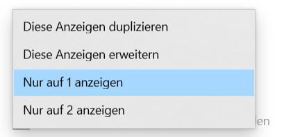

Hallo zusammen!
Ich habe eine HP Docking Station und daran jeweils über Display-Port zwei Bildschirme angeschlossen. Die Docking Station verbindet sich über USB-C mit dem PC.
Wenn ich meinen HP Laptop mit der Docking Station verbinde, kann ich beide Bildschirme normal verwenden.
Wenn ich dagegen meinen neuen Desktop (gecCOM NUC, Radeon RX Vega M GH) an der Docking Station anschliesse, kann ich nur jeweils einen Bildschirm verwenden.
Der jeweils andere Bildschirm wird zwar erkannt, es lassen sich daran aber keine Einstellungen vornehmen. Bei den Anzeigeeinstellungen kann ich nur auf 1 oder 2 anzeigen auswählen, duplizieren und erweitern nimmt er nicht an.
Warum funktionieren beide Bildschirme auf meinem Laptop, aber nicht auf meinem Desktop, und wie kann ich das beheben?

Nach einigem Rumprobieren habe ich eine Lösung gefunden:
Die Verbindung findet immer noch via USB-C statt. Zusätzlich habe ich den zweiten Monitor über HDMI am Desktop angeschlossen. So funktionieren beide PCs über ein kurzes Umstecken des USB-C-Anschlusses mit beiden Monitoren.
