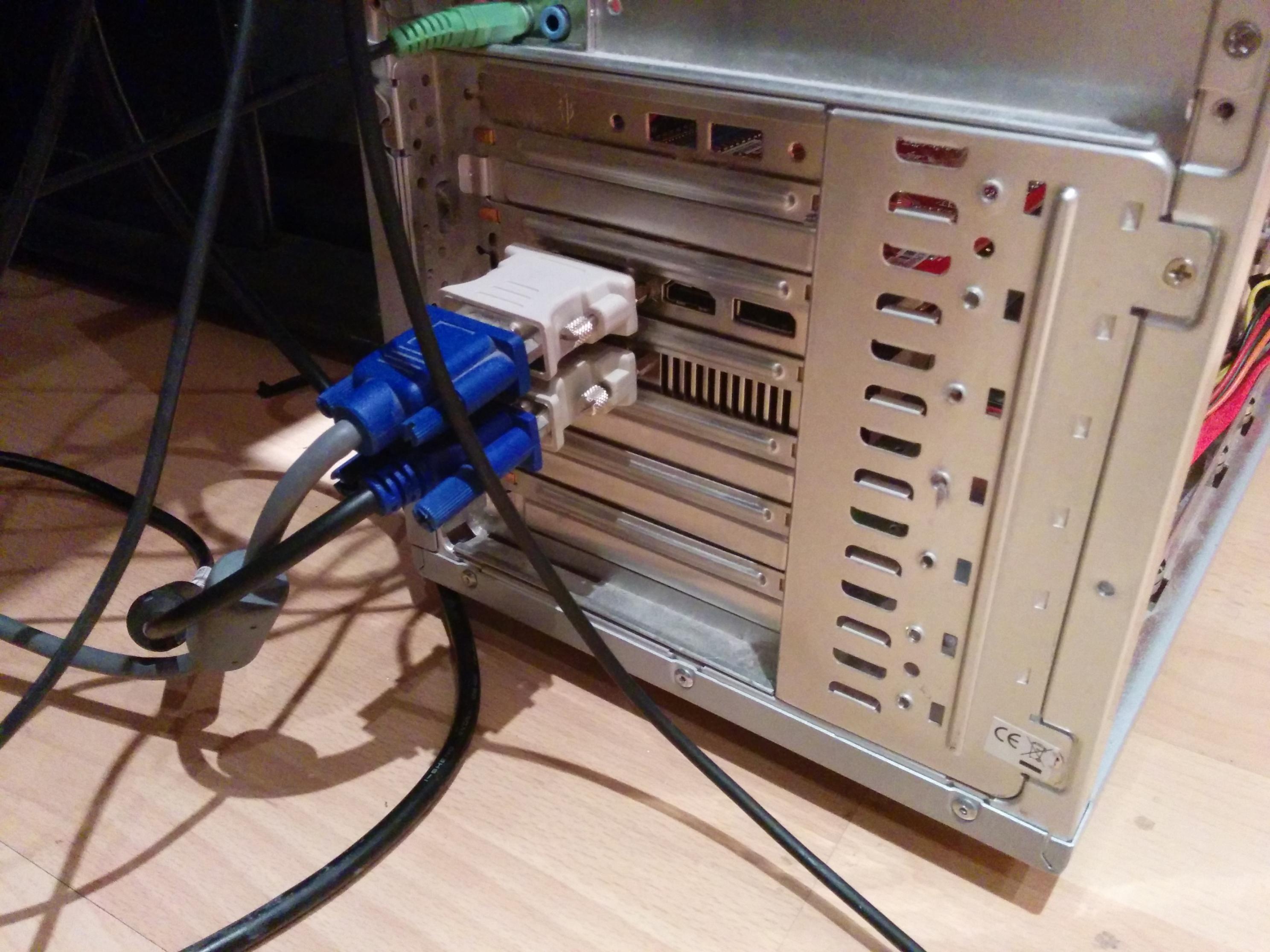

ich habe ein Problem meinen zweiten Monitor an den Rechner anzuschließen. Eingebaut ist eine PowerColor Radeon 6850 HD. Diese hat zwei DVI Eingänge und einen HDMI Ausgang.
Da es ältere Monitore sind (ohne HDMI) müssen diese über einen DVI Adapter angeschlossen werden. Allerdings funktioniert immer nur der obere Anschluss. Habe auch die aktuellsten Treiber getestet und im AMD Catalyst Control Center probiert, aber ohne Erfolg. Habe auch ein DVI / HDMI Adapter getestet, aber leider auch nicht besser.
Jmd einen Rat?
Vielen Dank
danke für Deine schnelle Antwort. Oh man 30 Euro für ein solchen Ding. Gibts das auch irgendwie günstiger?
Habe nun gelesen, dass es mit der 6850 in der Tat nicht geht, da diese nur digitale Signale verarbeitet. Worauf muss ich achten, wenn ich ein solches Teil kaufen will? Viell. gibt es das wirklich noch günstiger.

Sind damit nicht die Ausgänge gemeint?
Hab auch eine 6850 [Länge des Nils in km, schon wieder etwas gelernt] und da kann ich beide Monitore problemlos ansteuern.
Hast du schon versucht, beide Monitore per DVI anzuschließen und dann in Windows umzustellen? Also mit [WINDOWS-Taste] gedrückt halten + [P]?

An der Karte ist ein DVI-I und ein DVI-D Ausgang. Und nur an dem DVI-I-Ausgang liegt ein analoges VGA-Signal an.
DVI-D ist rein digital, und damit kann ein VGA-Monitor nun mal nix anfangen.
ich habe mir jetzt so ein Adapter bestellt. Und zwar den SAPPHIRE Active DisplayPort (M) to Single-Link DVI.
Wenn ich diesen Adapter benutze wird der zweite Monitor erkannt, da ich im Catalyst Control Center auch beide Monitore angezeigt bekomme und auch alle Einstellungen vornehmen kann. Dennoch bleibt der Bildschirm schwarz.
Jmd eine Idee?
Vielen Dank
