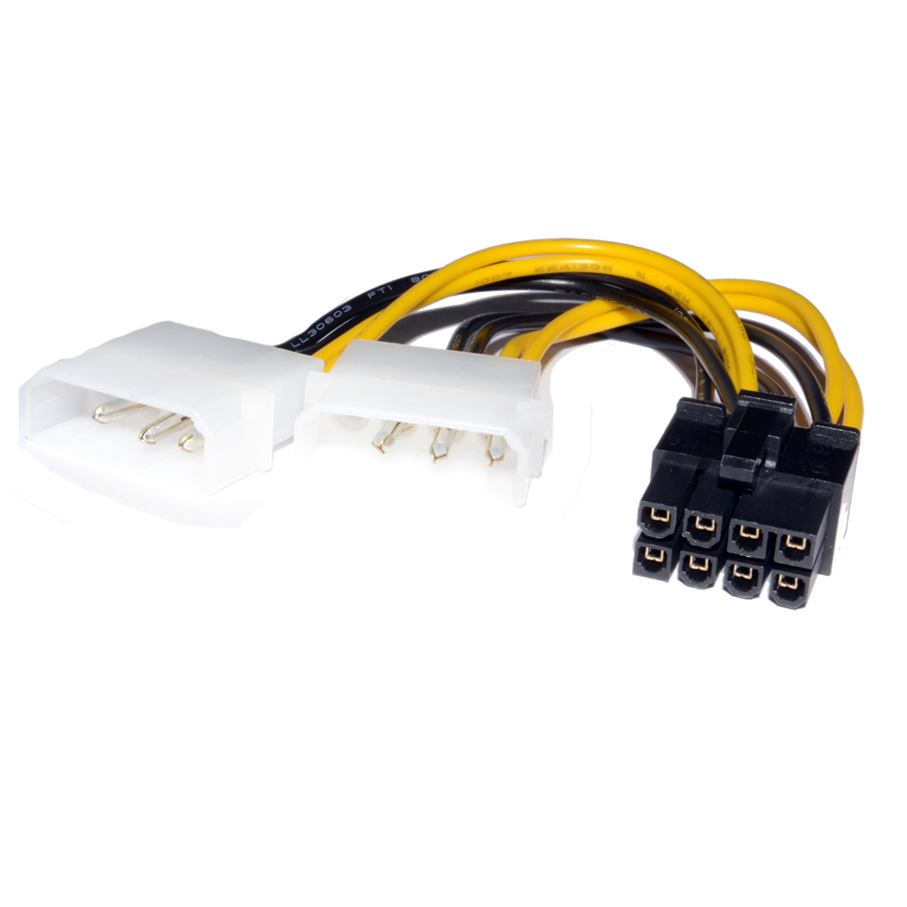

Nutzen Sie einen Adapter dieser zwei Molexanschlüsse (Weiblich) besitzt und auf einen PCIe Anschluss (Männlich) raus geht.
Achtung! Nutzen Sie diese Lösung nur dann, wenn ihr Netzteil über eine ausreichende Leistung verfügt (z.B. min 500 Watt)

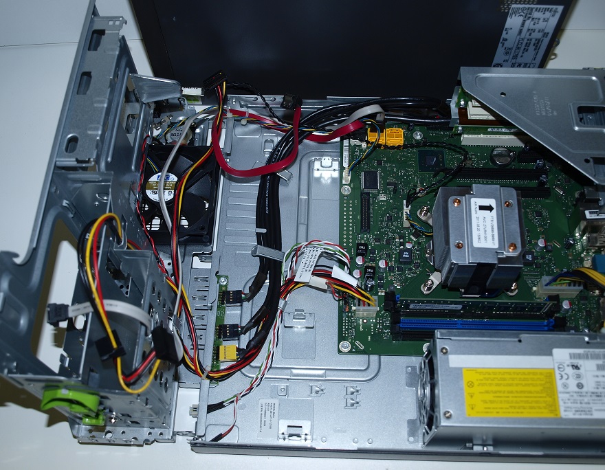

ok, also bei Fujitsu Pc's der neueren Generation ist das so ne sache mit den NT, ist kein Standard ATX mehr, denn das NT besitzt vermutlich nur 1 Kabel das zum MB geht und dann auf der anderen Seite des Mainboard geht ein Kabel weg das dann den Strom auf die anderen Geräte verteilt.
Falls dein innenleben so aussieht wie auf Bild 1 dann kannst du dir nur ein stärkeres Nt über die Fujitsu bestellen.

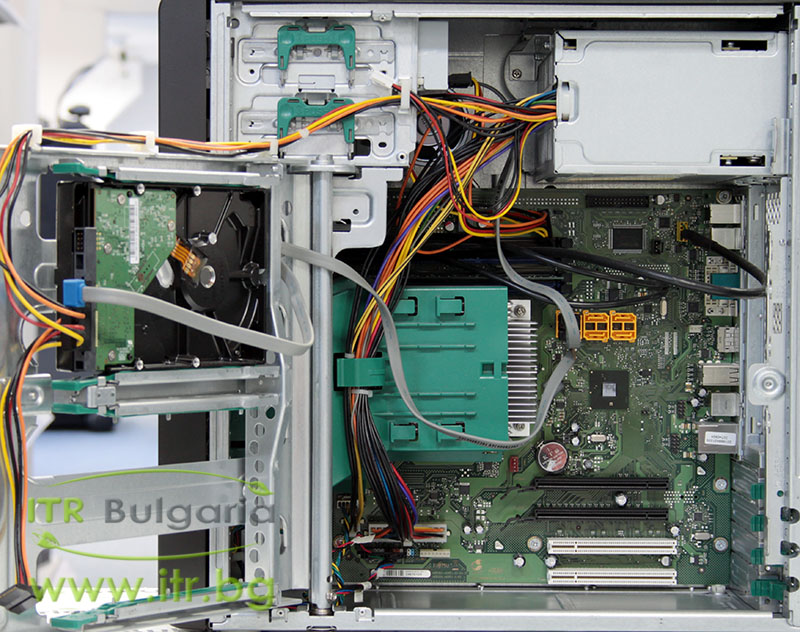

sollte aber dein Innenleben wie auf Bild 2 aussehen, dann am besten mit dem Gerät zum nächsten EDV-Shop gehen und dir dort ein passendes ATX NT einbauen lassen

Bild 2 wäre es bei mir in diesem falle , das heißt netzteile mit atx bauform können hier eingebaut werden ? :watt:
Dann sollte es ein ganz normales ATX Netzteil sein, und kauf bitte keinen 30 € Chinaböller sondern ein vernünftiges Marken NT!
jup sofern du nicht den flachen stecker am MB angesteckt hast

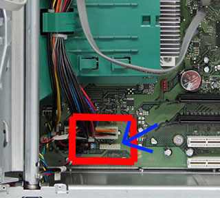

Anschluss am MB:
wenn der Anschluss frei ist, dann kannst du ein passendes ATX Netzteil einbauen, mit der Stärke die du brauchst. sollte aber bitte kein billig Chinaböller oder Noname sein, da du dir sonst damit nur mehr Probleme einhandeln kannst.
