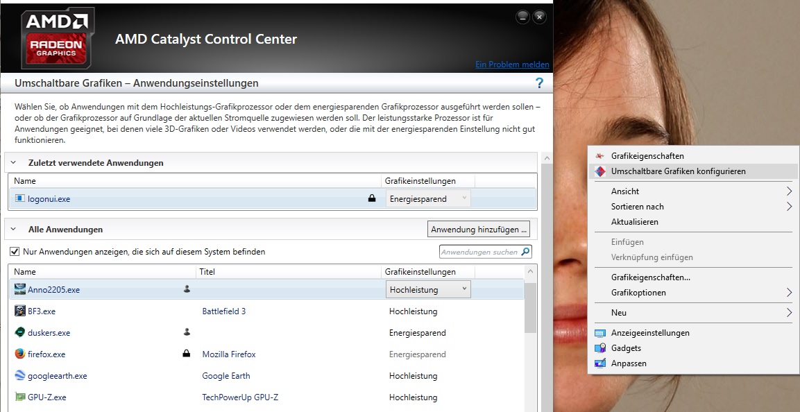

Bei meinen alten 7745G ist unter Win 10 unter den AMD Treiber ein Einstelungprogramm wo automatisch oder manuell umgestellt werden kann weches Programm / Spiel welche Grafikkarte nimmt.
Minimale ist dann wohl die Intel z.b.
