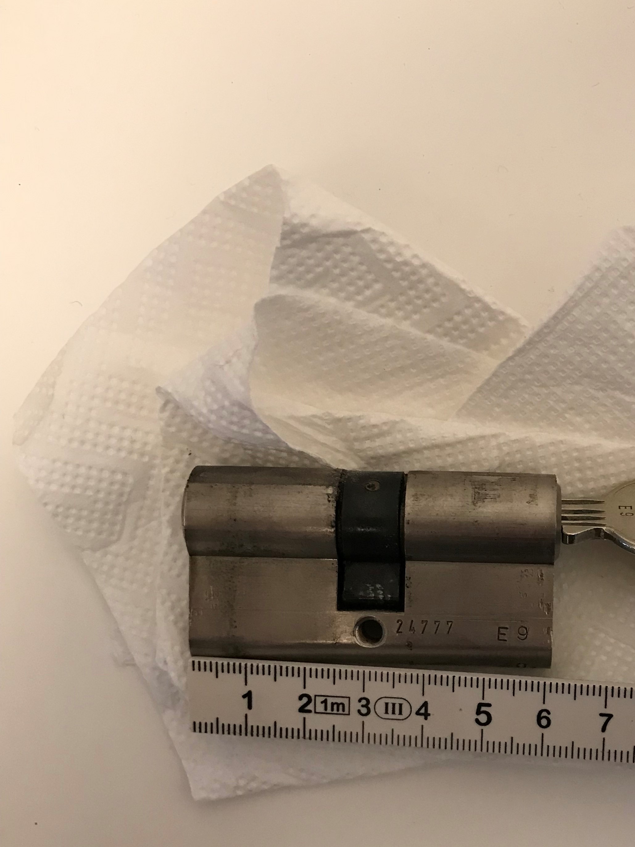

Hi,
ich muss für eine Tür ein neues Zylinderschloss kaufen, klingt erstmal einfach. Jedoch finde ich nicht die richtige Größe bzw. weiß nicht genau was die Zahlen in den Produktbeschreibungen bedeuten.
z.B. "ABUS Profil-Zylinder D6XNP 30/35" - Und hier gibt es dann 15 verschiedene Größen zur Auswahl.

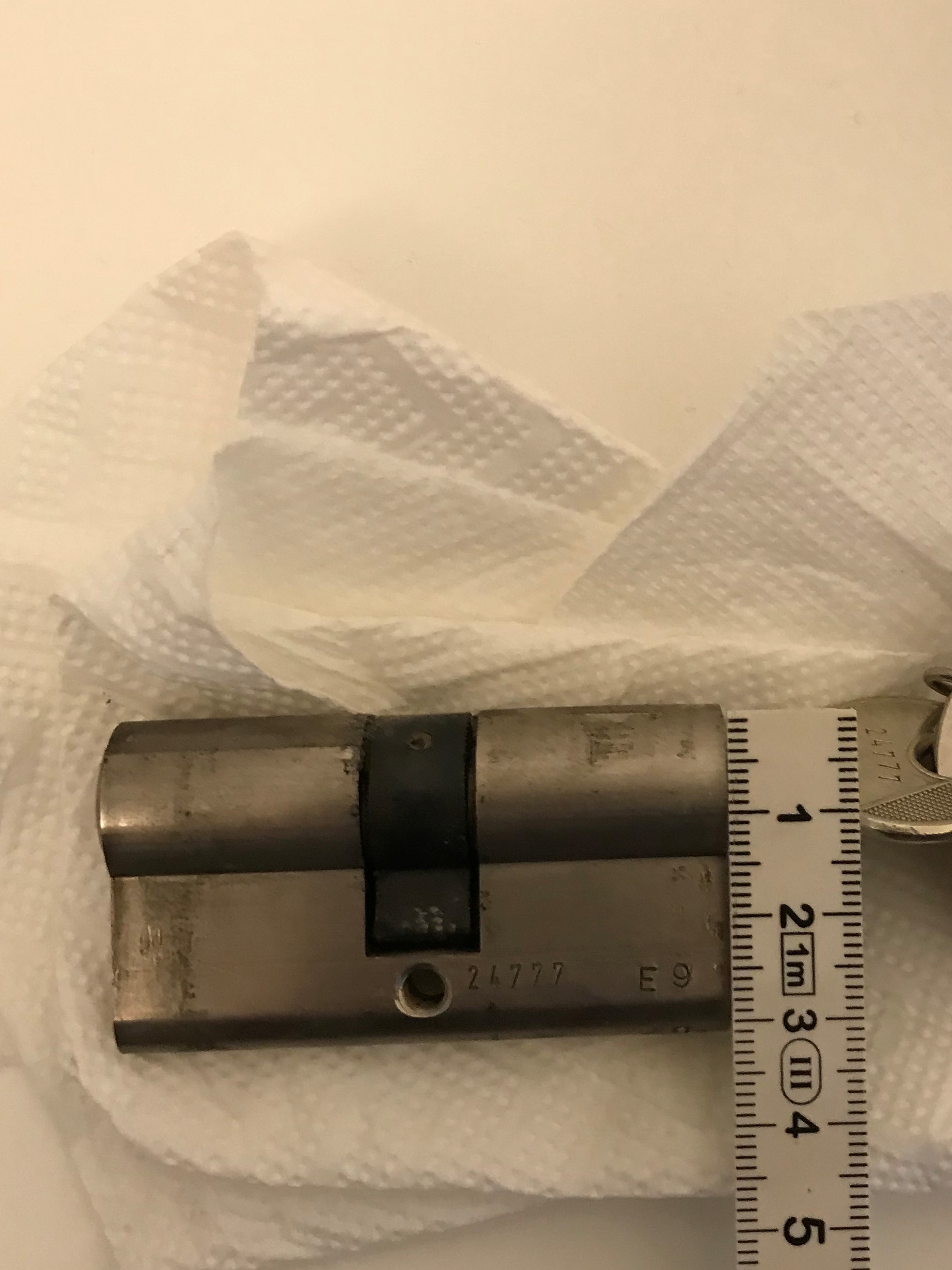

Hier zwei Bilder mit Maßstab vom kaputten Zylinder. (Siehe Anhang)
Kann mir jemand sagen welche Größe ich bei dem neuen Zylinder auswählen muss?
Danke euch! :)

Ist eigentlich recht simpel. Man misst jeweils von den Seiten bis zur Mitte des Lochs für die Schraube.
Am Zylinder:
http://bm-land.de/sicherheit/wp-content/uploads/2012/03/Zylindermaß.jpg
Direkt an der Tür
https://www.schliessanlage-erstellen.de/s/cc_images/teaserbox_4637322.png?t=1478727091
Es soll von beiden Seiten geschlossen werden?
Wenn du schon neu kaufst, überlege dir ob du beidseitig schliessend (BS) haben möchtest. Das bedeutet, wenn an einer Seite ein Schlüssel drin steckt, kann man von der anderen Seite dennoch schließen.
Normalerweise geht das nicht!
Normale Zylinderhöhe ist 33mm. Da ist deiner keine Ausnahme, nix besonderes.
PS: Ahso, vergessen, normaler 30/30 Zylinder
Der abgebildete Schliesszylinder wäre ein 30/30er Zylinder. Bei der Grösse sollte man immer darauf achten, dass der Zylinder auf der Aussenseite möglichst bündig mit dem Schild abschliesst, damit man ihn nicht mit einer Zange packen und abdrehen oder abbrechen kann. Besitzt das Schild einen Ausbohrschutz (mitdrehender Einsatz mit Schlitz), dann ist dies bei der Länge des Zylinders ebenfalls zu berücksichtigen.
