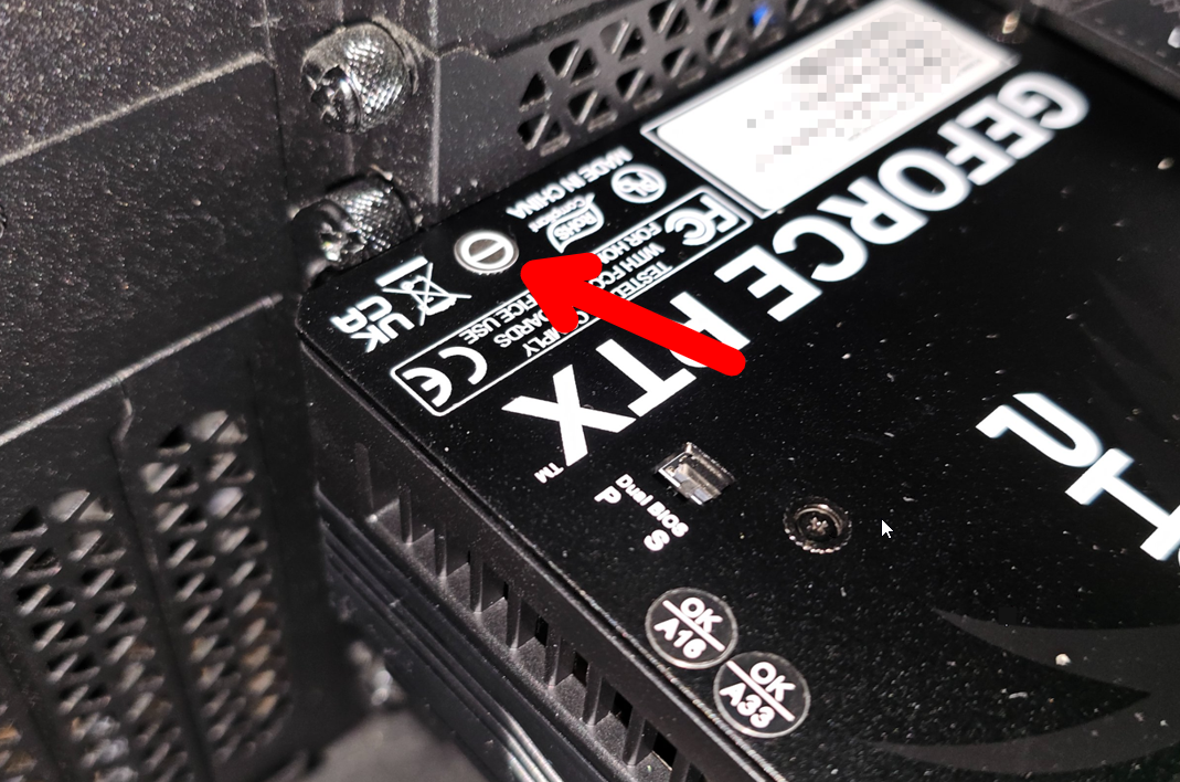

Banger schrieb:
Unter Umständen muss man aber nach einer Zeit (also nach Ablauf der Garantie ^^) ein PTM verbauen, da PNY nur Paste verbaut, wobei ich noch keine offensichtliche Degeneration der WLP feststelle.
Mit meiner 5080 Phoenix war auch Wärmeleitpaste drauf. Die Pads sahen aber auch gut aus. Die Backplate hat keine kühlende Funktion (keine Pads dazwischen) und falls mal die Garantie abgelaufen ist, würde ich auch Pads zwischen der Backplate und der Platine empfehlen.
Mit meinem Umbau mit dem Wasserkühler habe ich auch PTM statt normaler WLP verwendet.
Bezüglich der Garantie klebt über einer Schraube ein Siegel. Wobei eine Herstellergarantie habe ich auf der Herstellerseite keine finden können und soweit mir bekannt ist, hat man nur die zwei Jahre Gewährleistung vom Händler. In meinem Fall ist es ehe egal, da die Herstellergarantie bzw. die Gewährleistung mit meinem Umbau futsch ist... :D

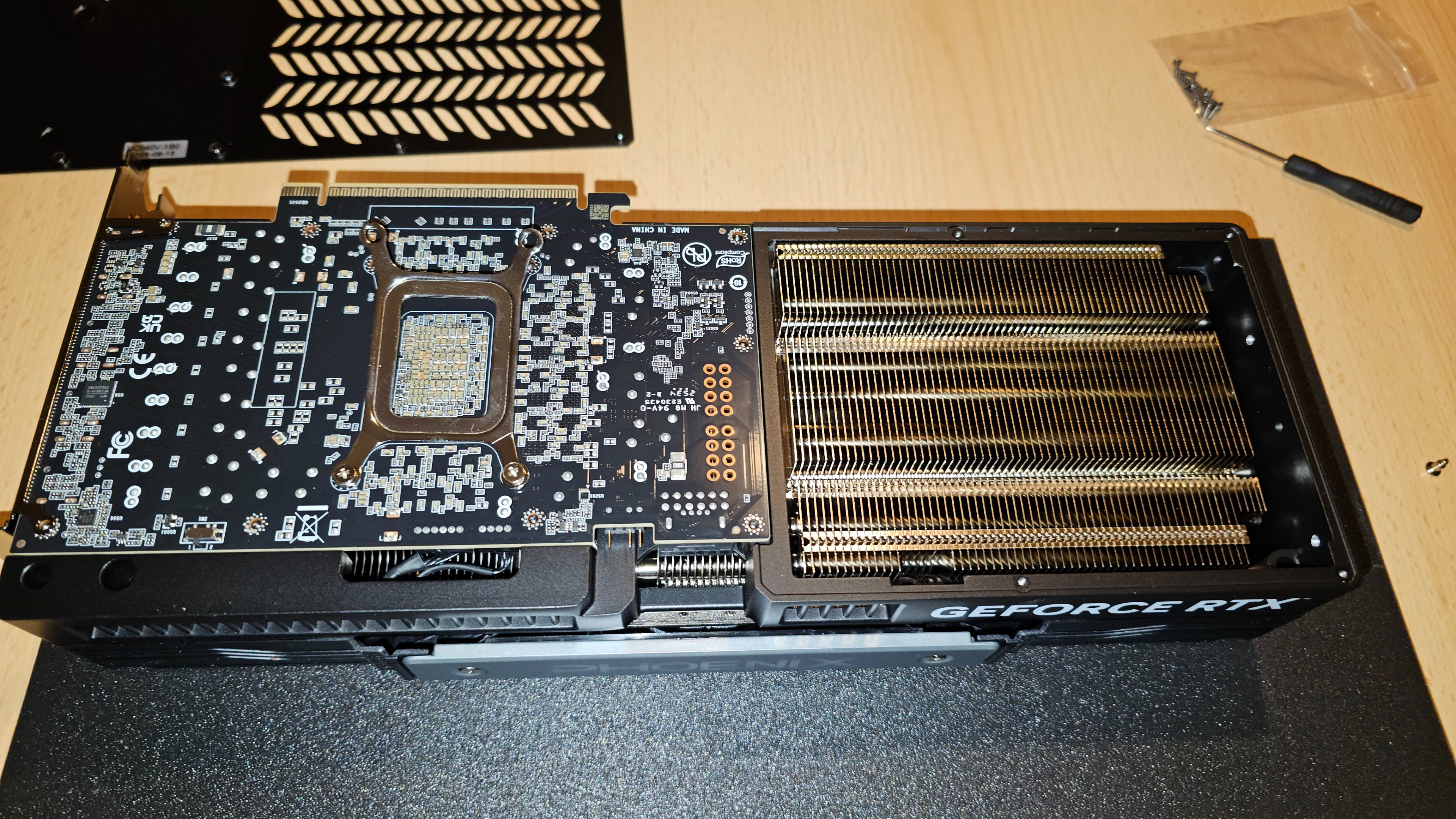

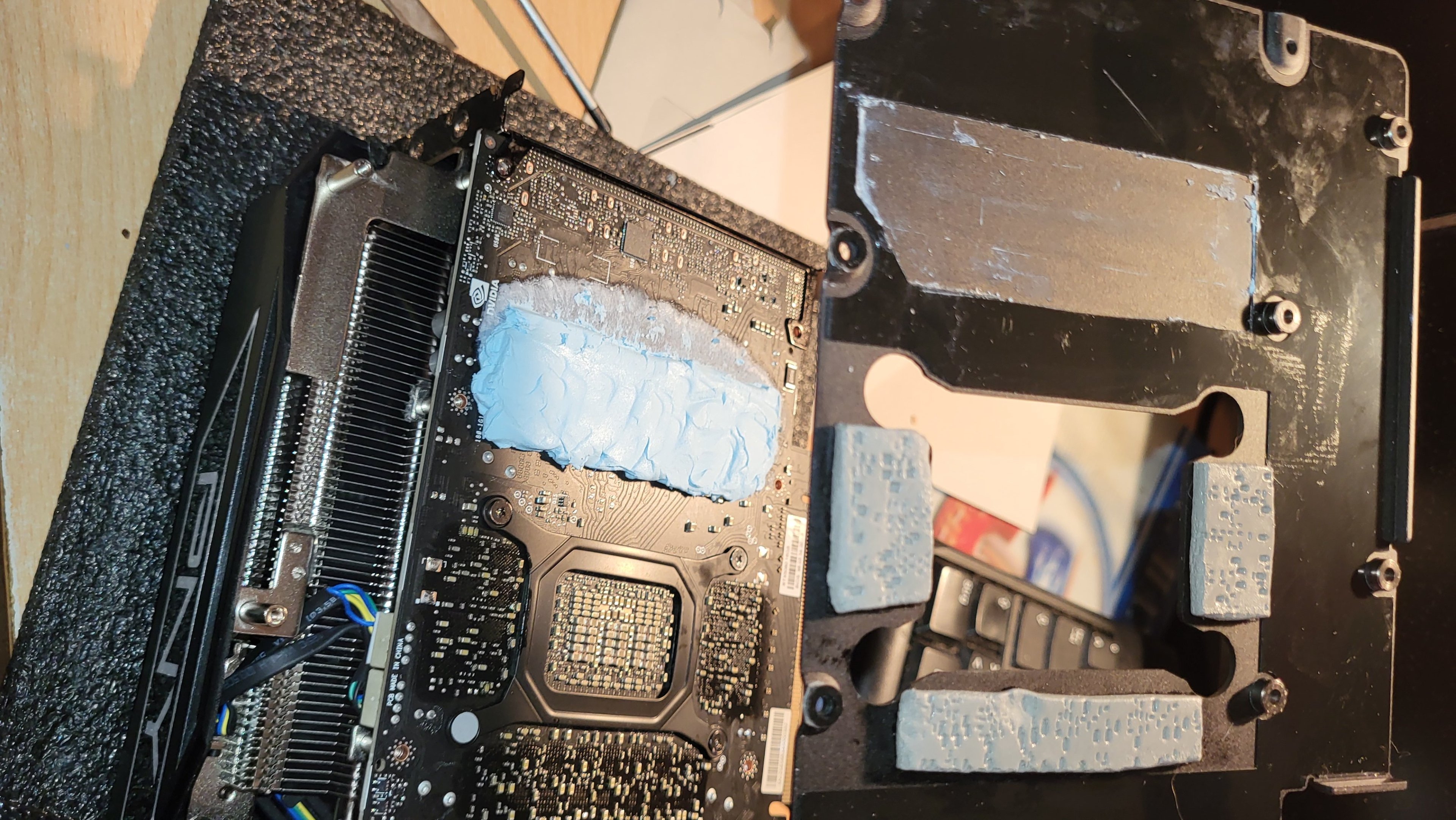

Ich habe für den Streifen Spannungsversorgung auch Putty angebracht. Die Backplate ging ab, ohne den Kühler zu entfernen. Kein Siegel beschädigt.

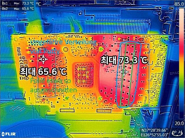

Die Gainward-Karte hat ein anderes PCB als die PNY 5080. Von PNY gibt es aber eine 5070, die Müll ist. Das ist aber auf die 5080 nicht übertragbar, die einen anderen Aufbau hat / anderes PCB.
https://www.igorslab.de/lokale-hots...layout-und-kuehldesign-nicht-zusammenspielen/
Zur PNY habe ich nur bei den Chinesen was gefunden. Da habe ich auch eingezeichnet, wo bei mir Putty ist und wo die Folie auf der Backplate entfernt ist, hatte ich aber später beides vergrößert, wie im Bild oben.
Wobei die Messung von den Chinesen wohl nicht den Qualitätsstandards von @FormatC entspricht, soweit ich mich erinnere. Und die weißen Ränder an den schwarzen Punkten (Lötstellen) könnten evl. auch 80°C sein.
https://quasarzone.com/bbs/qc_qsz/views/1903764
https://quasarzone.com/bbs/qc_qsz/views/1895565
Naja, bei der 6000-Serie kommt dann eine Igors-Lab-verifizierte Karte, damit ich mir auch das sparen kann.

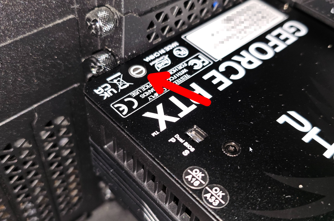

Sieht bei dir etwas anders aus.
Der Siegel ist bereits auf der Backplate drauf und die vier Hauptschrauben haben kein Siegel mehr drauf.
Bei mir sind auch keine Pads zwischen der Backplate und der Platine gewesen.
Mit meinem Umbau mit dem Wasserkühler sind jetzt aber welche dazwischen gekommen.
