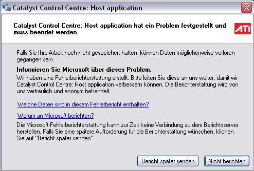

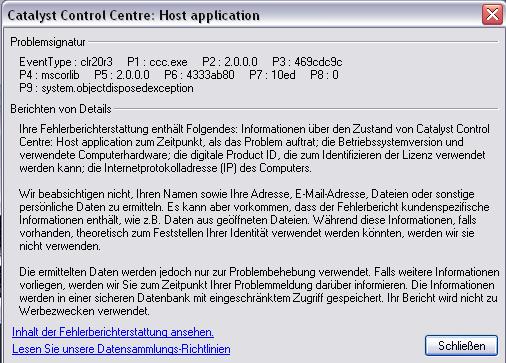

PS: Ab und zu bekomme ich beim Starten die Meldung, dass "Catalyst Control Centre: Host Application" nicht funktioniert. Konnte bisher noch kein Muster erkennen, wonach das mit den Abstürzen zusammenhängen könnte.
Hast du CCC 8.9 ?Weil das erst auftritt seitdem ich CCC 8.9 drauf habe :freak:
Also diese Fehlermeldung kommt so alle 3-4 Tage auch bei mir.
Kommt immer nach dem Start, hab keine Ahnung was da falsch gelaufen sein soll.
Starte ich nochmal neu, dann kommt die Meldung nicht mehr :rolleyes:
Bei deinem "Hauptproblem" kann ich dir leider nicht weiterhelfen ;)

@AdrianoNo1: Habe auch CCC 8.9. Auf anderen Seiten habe ich gelesen, dass die Abstürze des CCC beim Start mit dem 8.8/8.9 zusammenhängen soll und mit dem 8.10 wohl behoben sein soll.
Dann sag ich mal, abwarten und Tee trinken ;)
