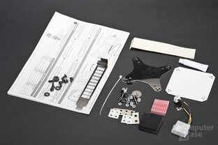

Zubehörübersicht des Lieferumfangs

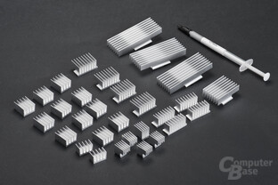

Zahlreiche Zusatzkühler für elektronische Bauteile
Im Gegensatz zum Hauptprozessor reicht es bei einer modernen Grafikkarte nicht aus, mit der GPU nur eine einzelne Komponente adäquat zu kühlen, da Zusatzchips und Spannungswandler zum Teil sehr hohen thermischen Belastungen ausgesetzt sind. Daher setzt Arctic beim Accelero Hybrid im Grundprinzip auf gezielte Arbeitsteilung. Während die Flüssigkühleinheit samt Radiator ausschließlich zur Kühlung des Grafikchips verantwortlich zeichnen, werden Spannungswandler, Speicher und Peripheriechips auf herkömmliche Art mit kleinen Aluminiumblöcken versehen und direkt aktiv ventiliert.
Immerhin 30 Passivkühler in verschiedenen Größen liefert Arctic dafür mit. Diese verfügen, anders als man es von den meisten Konkurrenzprodukten kennt, nicht über eine selbstklebende Wärmeleitpad-Ausstattung, sondern werden per Wärmeleitkleber dauerhaft mit der zu kühlenden Chipoberfläche verbunden. Diese Art der Fixierung ist grundsätzlich langlebiger und sichert einen besseren Wärmeübergang, lässt sich bei Bedarf jedoch auch deutlich hartnäckiger wieder lösen.

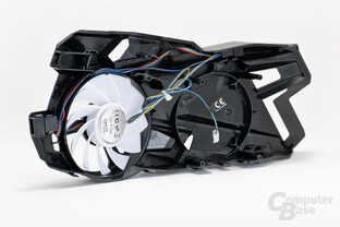

Unterseite der Plastikhaube gewährt Blick auf die Verkabelungsvielfalt

Die Belüftung dieser Passivblöcke wird von einem 80-mm-Ventilator übernommen, der per 4-Pin-Stecker über das originale PWM-Signal der Grafikkarte angesteuert werden kann. Der Arbeitsbereich des fest in die als Lufttunnel fungierende Kunststoff-Haube integrierten Ventilators beträgt damit akustisch vertretbare 900 bis 2.000 U/min.

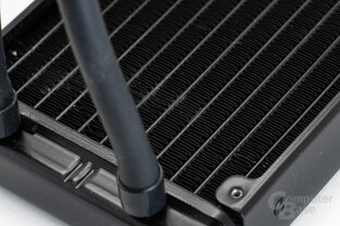

Sehr feine Lamellierung beim 120-mm-Radiator

Etwas kritisch sehen wir die Materialgestaltung des 120-mm-Radiators, welcher nicht über Kupfer- sondern lediglich über Aluminiumkapillare und -Lamellen verfügt. Unsere Bedenken beziehen sich dabei weniger auf Leistungsaspekte, sondern vielmehr auf möglicherweise forcierte Korrosionserscheinungen bedingt durch die differenten Kupfer- und Aluminiumpotentiale. Dies könnte die Lebensdauer des grundsätzlich wartungsfreien Flüssigkeitskühlsystems einschränken, wenngleich der Kühlflüssigkeit natürlich entsprechender Korrosionsschutz beigemischt ist.
Abseits davon besitzt der kleine Radiator mit 25 mm Dicke ausgesprochen feine Lamellen und eine einheitliche Lackierung. An beiden Seiten können bei Bedarf entsprechende Lüfter im 120-mm-Format angeschraubt werden. Die Schlauchanschlüsse sind fixiert und nicht zur Öffnung vorgesehen. Mit gut 40 Zentimetern empfinden wir die Länge der relativ flexiblen Schläuche als ausgesprochen knapp bemessen, um die Radiatorposition auch in größeren Gehäusen variabel zu wählen.

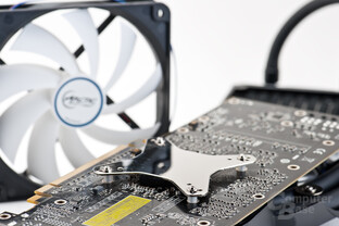

Gleichmäßige Anpressdruckverteilung durch rückseitiges Montagekreuz
Accelero Hybrid komplett montiert
Montagebeispiel ohne Zusatz-Kühlkörper zeigt Platzverhältnisse unter Kunststoffabdeckung
