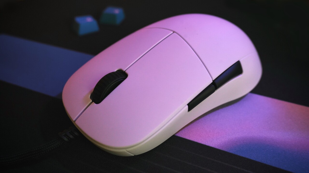

Gehäuse und Materialien
Das Chassis der XM1 ist grundsätzlich symmetrisch geformt, Seitentasten finden sich jedoch nur links. In Vergleich zu anderen Mäusen ist vor allem die tiefe und lang abfallende Front auffällig, während der höchste Punkt des Eingabegeräts rund 1 bis 2 cm hinter dessen Mittelpunkt liegt. Die breiteste Stelle markiert derweil der Übergang vom mittleren zum hinteren Drittel der Maus, die XM1 ist folglich leicht keilförmig. Der Schwerpunkt hingegen ist leicht nach vorne versetzt – und damit ziemlich exakt auf der Position des Sensors. Generell erinnert die Formgebung recht stark an die Steelseries Sensei und Kana.
Die mittlere Größe der Maus eignet sich für sämtliche Griffvarianten, wenngleich der Fingertip-Grip nur größeren Händen komfortabel möglich ist. Nutzer mit sehr großen Gliedmaßen haben indes im Palm-Grip das Problem, mit ihren Fingern über die Primärtasten und mit ihrem Daumen über die Seitentasten hinauszuragen. Besonders geeignet ist die XM1 auf Grund der recht weit hinten liegenden Erhöhung des Rückens und des steil abfallenden Hecks für den Claw-Grip. Damit ähnelt sie der Cooler Master MM710, obschon diese sowohl kürzer als auch im Bereich des vertikal ausladenden Hecks schmaler ist.
Da beide Flanken der XM1 konkav geformt sind und nach unten hin schmaler werden, ist ein sicherer Griff jedoch immer möglich. Dazu trägt auch bei, dass die matte und leicht raue Kunststoff-Oberfläche verhältnismäßig rutschfest ausfällt. Es sei gleichwohl angemerkt, dass das Empfinden der Haptik selbstverständlich subjektiver Natur ist.
Niedriges Gewicht, hervorragendes Kabel und erstklassige Gleitfüße
Beim Vergleich mit gängigen Mäusen fallen die exzellenten Gleiteigenschaften der XM1 als Erstes auf. Die besagten 70 Gramm sind ein niedriger Wert, wenngleich der Schwerpunkt des Eingabegerätes leicht nach vorne verlagert liegt. An dieser Stelle folgte beim Test der ursprünglichen XM1 Kritik auf hohem Niveau: Das mit Kunststoff ummantelte Kabel war zwar flexibler, als das der meisten herkömmlichen Mäuse, doch den geschmeidigen Kabeln einer Razer Viper oder gar Glorious Model O musste sich die XM1 klar geschlagen geben.
Das mit Nylon umwickelte Kabel der Neuauflage hingegen lässt absolut keine Kritik zu – auch nicht auf höchstem Niveau. Tatsächlich ist es nicht nur flexibler als die von aktuellen Razer-Mäusen gewohnten Kabel, sondern schlägt gar das einer Model O respektive O- in der aktualisierten Variante. Folglich besitzt die XM1 in zweiter Version das mutmaßlich beste Kabel, das an einer derzeit erhältlichen Maus zu finden ist – die extrem minimalistische M1K (Test) eingeschlossen. Am ehesten vergleichbar sind die Gleiteigenschaften daher mit der ungefähr gleich schweren und kabellosen Razer Viper Ultimate (Test), die mehr als das Doppelte kostet.
Dazu tragen selbstredend auch die Gleitfüße bei. Schon bei der ursprünglichen XM1 waren diese gut, da Endgame Gear auf unlackiertes PTFE setzte. Bei der Neuauflage kommt das gleiche Material zum Einsatz, allerdings hat der Hersteller die Dicke von 0,6 auf 0,8 Millimeter erhöht. Einerseits soll das die Gleitfähigkeiten auf besonders weichen Mauspads weiter steigern, doch von Größerem Vorteil ist in der Praxis die höhere Langlebigkeit: Mausfüße unterliegen zwangsläufig einem kontinuierlichen Abrieb und je dicker das verwendete Material ist, desto länger lässt sich die Maus gut verwenden.
