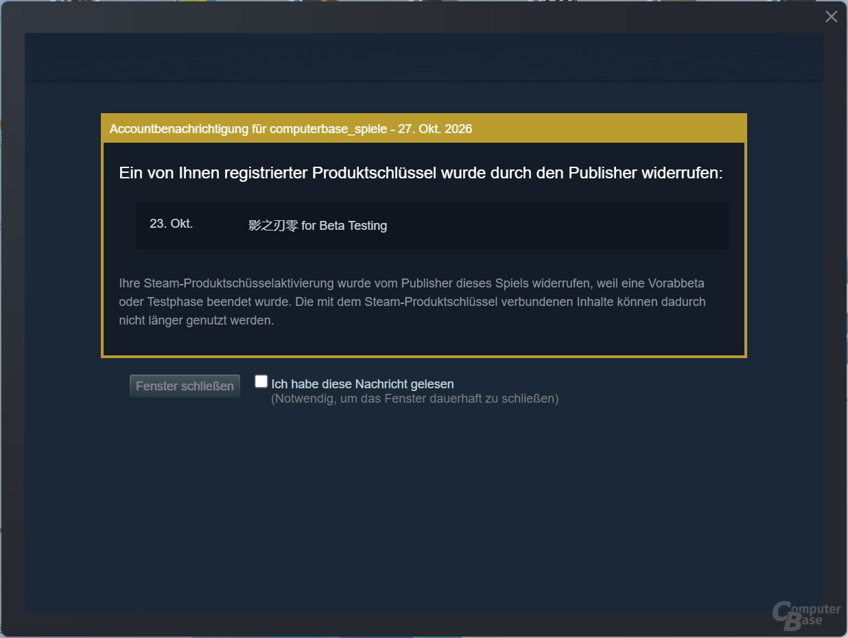

Nanu, was ist denn bei den Benchmarks los? Wer sich die Benchmark-Seite ansieht, wird schnell feststellen, dass ein paar Grafikkarten fehlen. Während abgesehen von ein paar Einsteiger-Modellen sämtliche üblicherweise getesteten 3D-Beschleuniger von Nvidia vertreten sind, fehlen auf der Seite von AMD ausgerechnet die aktuellen Modelle Radeon RX 9070 und Radeon RX 9070 XT – und mit Letzterer die derzeit mit Abstand beliebteste AMD-Grafikkarte unter den Lesern.
Das war so nicht geplant, stattdessen kam uns der Publisher und damit auch der Entwickler des Spiels in die Quere. Denn dieser hat kurz vor Abschluss der Testreihen den Test-Key über Steam deaktiviert – ja, wirklich. Damit steht uns Phantom Blade Zero zurzeit nicht mehr zur Verfügung, das Spiel lässt sich nicht mehr starten. Wir versuchen derzeit, einen neuen Vorab-Key für den Test zu erhalten. Bislang ohne Erfolg. Entsprechend bitten wir darum, das Fehlen einiger Grafikkarten-Modelle sowie Testreihen zu entschuldigen.
Wenn plötzlich der Steam-Key der Testversion deaktiviert wird
Darüber hinaus fehlen dieses Mal die Benchmarks in UWQHD. Das Spiel unterstützt die Auflösung zwar einwandfrei, beim Hin- und Herwechseln zwischen beiden Bildformaten beziehungsweise beim Wechsel der zwei eingesetzten Monitore gab es aber größere Schwierigkeiten. Da die Testdauer des Spiels aufgrund der langen Shader-Kompilierungszeiten ohnehin schon sehr hoch gewesen ist, haben wir uns deswegen dazu entschieden, UWQHD in diesem Test wegzulassen.
