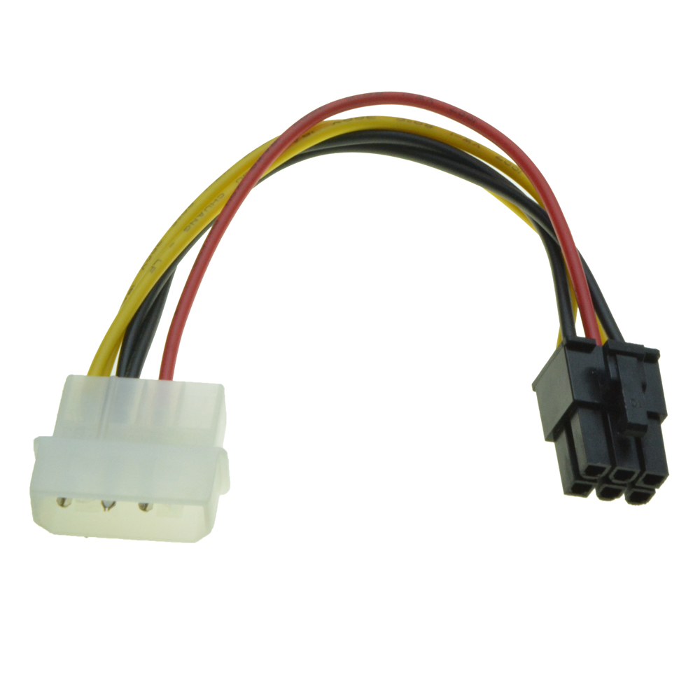

Es gibt Adapter, wenn dein Netzteil nur 1x6pin hat.
4Pin Molex zu 6 Pin
Beim Netzteil kann es gutgehen, muss es aber nicht.
Die 560 ti wird ja immerhin schon mit 170W TDP angegeben.
Und da kommen dann auch noch Spikes dazu, die diesen Wert auch mal überschreiten.
Ich habe Beispielsweise mal eine GTX 970 mit nem 350W Bequiet mit eben diesem adapter befeuert. (zusätzlich noch OC)
Nach 3 Monaten war das Netzteil hin.
Testen kannst du es aber ruhig erstmal mit dem Adapter. Bild sollte ausgegeben werden.
Danke ihr zwei für die schnelle Antwort. Genau solche Adapter hab ich gesucht. Hab es am Anfang beim suchen glaub falsch eingegeben. Kann ich auch SATA auf PCIe nehmen? Die Molex meide ich eigentlich immer so gut wie es geht. Die sind so blöd zum stecken weil manchmal die Stifte wie blöd hin und her wackeln.
https://m.ebay.de/itm/Adapter-Strom...uf-PCI-Express-6-Pin-Buchse-1-1-/222572552401
Was mich aber so irritiert dass meine 9600GT sofort Bild gibt obwohl diese eigentlich auch zusätzlich Strom benötigt...

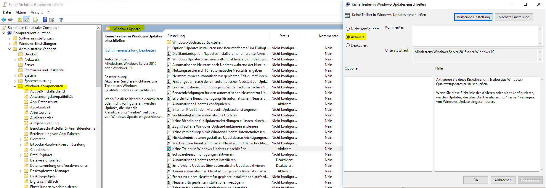

Und wenn ich schon mal frag, gibt es einen Weg diese automatische Treiberinstallation von Windows 10 auszuschalten? Kaum hatte ich die 9600GT drin, schon hatte er, obwohl ich nicht zugestimmt hatte den Grafiktreiber installiert sowie 3D Vision und noch irgendwelchen Mist von nVidia... 😡
Die Kontakte bei SATA wären mir zu klein, lt Wikipedia nur 1.5A pro Pin. (und der Stecker hat nur 2-3 12V Pins)
Wenn dann 2x SATA auf 1x PCIe 6pin
Treiberupdates ausschalten
gpedit.msc
