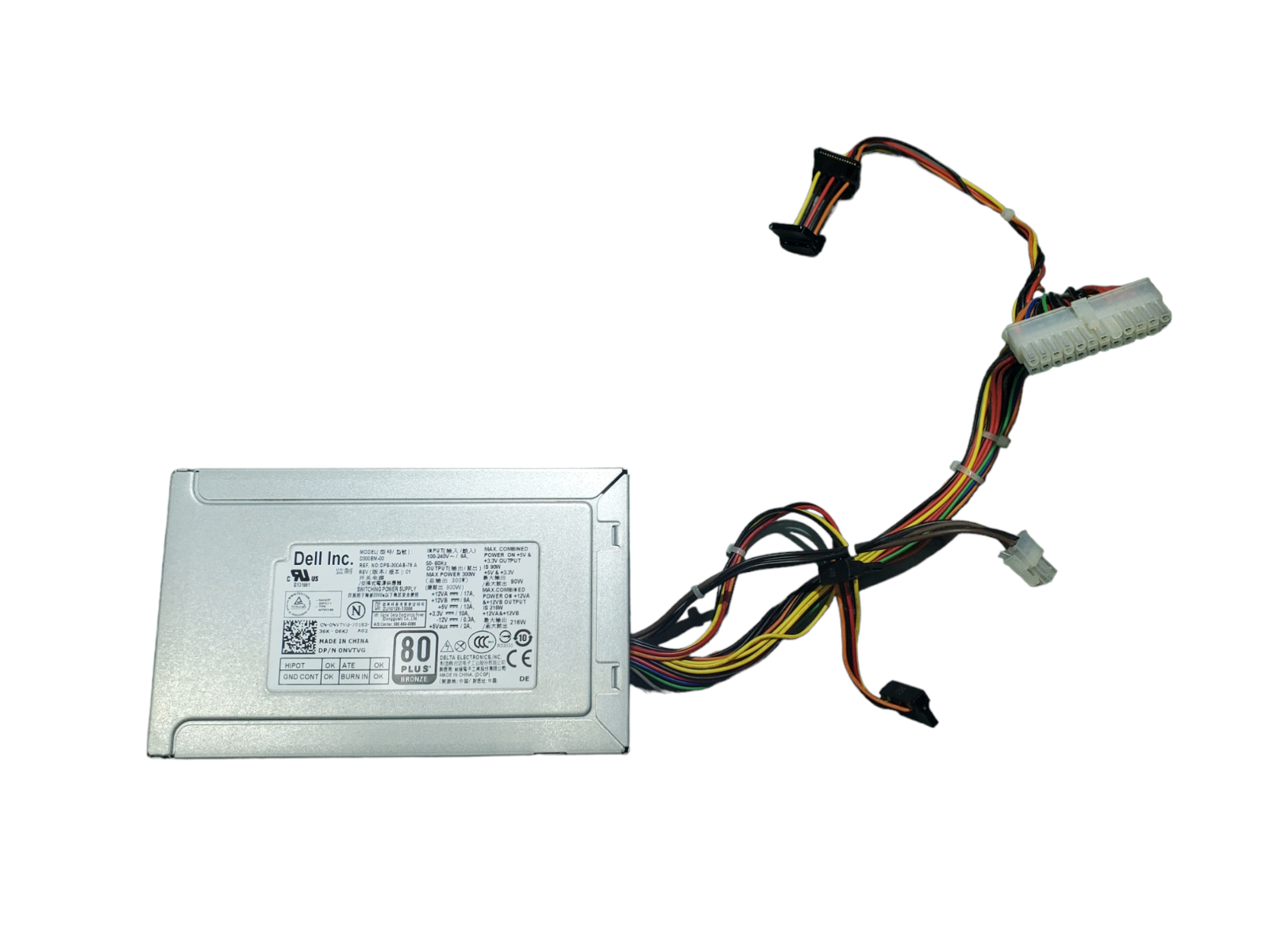

Das Netzteil hat aber echt sehr begrenzte Anschlüsse. :D
216W auf 12V ist auch grenzwertig. Dennoch denke ich sollte das ausreichen.
Dann hast du ja eh nur noch eine SATA Anschluss frei. Da bleibt dir nur so eine Notlösung: Bolwins K26S SATA

Nun ist die Karte da (MSI Ventus) und leider hat die genau diesen 6 Pin Anschluss und läuft ohne nicht an.

Leider kann die Karte nicht mit nur den 75 watt betrieben werden - läuft ohne Kabel nicht an (Lüfter drehen nicht, kein Bild).
Und ja, ich weiß, dass die gtx 1650 kein wirklich großes Upgrade darstellt. Allerdings habe ich für die gebrauchte 1050 ti mehr bezahlt und habe noch Rückgaberecht auf die.
Da wäre die günstigere neue 1650 natürlich praktisch.
Adapter kannst Du gefahrlos verwenden.
Hat man früher nur so gemacht, als die Netzteile noch keine PCIe Stecker hatten.
Die Frage ist, ob Dein altes OEM Mainboard von DELL die GTX 1650 erkennt.
Berichte mal, wenn Du einen Adapter angeschlossen hast.

Bitte niemals nie mit solchen Adaptern arbeiten, das kann brandgefährlich sein.
Immer bedenken - Strom ist ne faule sau, der sucht sich immer den einfachsten Weg. Und dieser Weg kann über den Adapter laufen und weit mehr Saft drüberjagen als die Kabel vertragen.

Nein, das legt meist das Boarddesign fest. Wenn über den pin nichts reinkommt, wird da einfach nichts aktiviert, selbst wenn pcie ausreichen würde.
Reaktionen: usernamehere
Streema25 schrieb:
Kann hier jemand was dazu sagen? Kann man eventuell einstellen, wie viel woher kommt?
Das wohl eher nicht. Das ist vermutlich in der Firmware geregelt.
Streema25 schrieb:
Und dann ist das Sata Kabel durch die GPU nicht beansprucht?
Das kann man so pauschal nicht sagen, das kommt auf den Grafikkartenhersteller und das jeweilige Modell an. Ich würde es einfach testen.
Prinzipiell habe ich im Kopf, dass von der SATA-IO 4,5A auf 12V für SATA-Anschlüsse vorgesehen sind, was 54W entspricht. Inwieweit das aber dein Netzteil auch mitmacht bzw. sich der Hersteller daran hält, weiß ich natürlich nicht.
Edit: mit Testen meine ich nicht angucken und gucken, ob der PC ein Bild ausgibt und nicht anfängt zu brennen. Sondern Cinebench 2024 GPU o.ä. anwerfen. Dann mit geeigneten Tools wie GPU-Z oder HWiNFO nachschauen, woher sich die Karte ihre Leistung zieht. Im Anhang habe ich dir ein Bild von meinem System angehängt, meine Karte zieht bspw. nur bis zu 30W Spitze aus dem PCIe Slot, darauf musst du dann achten. Wenn deine 1650 hier 75W aus dem Slot zieht, würde ich persönlich mir keine Gedanken über die 15W machen. Wenn sie aber mehr zieht, musst du abwägen, ob es dir das Risiko wert ist, unter Umständen doch das Netzteil/Grafikkarte/Mainboard/whatever zu schrotten.

In der Regel belasten Grakas mit zusätzlichen Anschluss auch diesen primär, der Pcie Slot
wird dann eher zum Statist.. Aber keine Regel ohne Ausnahme..
Für eine MSI Gtx1650 mit ext. Anschluss gibt es hier Messwerte
https://www.igorslab.de/geforce-gtx...-einer-boardpartnerkarte-von-msi-igorslab/15/
Ist aber die Gaming X Variante und wie man sehen kann gönnt die sich <24W vom Slot.
Ein vernünftiger Adapter ist aber okay für die Karte
