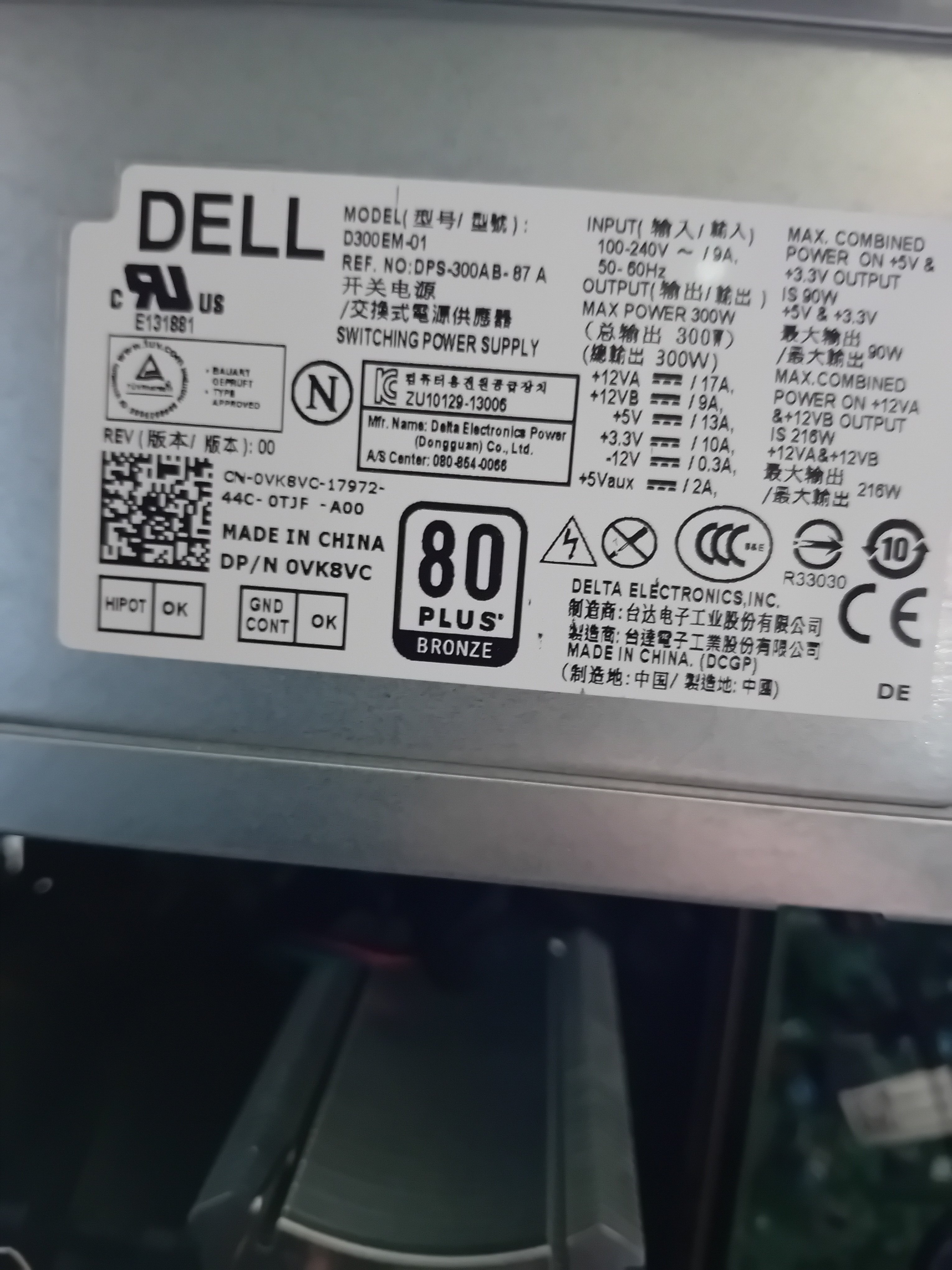

Welches Netzteil genau hast du denn? Bitte mal vollständige Typbezeichnung oder Bild vom Etikett hier rein stellen. :)

Hier mein Netzteil.
Ich habe euch also richtig verstanden, dass die GPU den Strom zuerst vom MB Slot zieht(also 75 watt) und die Sata Konstruktion für die restlichen 15 Watt unterstützend dient?
Ich habe vom PSU das Sata Kabel mit einem L - Adapter ausgestattet, an dem eine HDD und eine SSD hängt.
Am Sata Kabel ist noch ein Anschluss frei, den ich platzbedingt nicht für die Festplatten nutzen kann. (Deshalb der Adapter)
Mit der GTX wären dann also 2 Festplatten und die Grafikkarte an einem Netzteil Anschluss. Ist das so okay?
