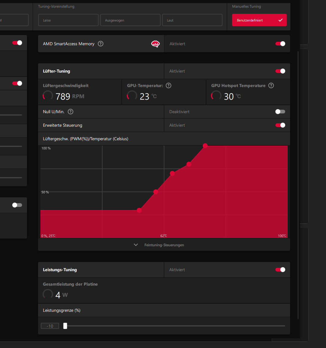

In AMD Adrenalin will ich die Fan-Kurve einstellen. So das bei meiner Grafikkarte auch bei Temperaturen unter 62°C die Lüfter drehen, doch da gibt es diesen 0 UPM/RPM Bereich in dem ich nichts einstellen kann. Halt der Temperaturbereich unter 62°C.
An meiner Grafikkarte habe ich einen OC BIOS Switch. Ich geh mal davon aus OC steht für Overclocking? Dementsprechend war ich mir nicht sicher ob das was bringt. Ich habe btw kaum Programme installiert die etwas an der Hardware ändern.
Da wäre MSI-Center aber auch nur für MysticLights, AMD Adrenalin und TRIXX. Kann man vlt mit MSI Afterburner da was überschreiben das der den Zero-RPM-Bereich entfernt?
Es sollte in Adrenalin unter Performance/Tuning einen Zero-RPM Schalter geben, mit dem man die Funktion an und abstellen kann.
Dann lässt sich auch unter dem Schwellenwert die Kurve anpassen.

Solltest dich mal etwas mehr mit der TreiberUI auseinandersetzen, der treiber bietet optionen zum anpassen der Lüfterkurve, so auch das an und abschalten den 0DB modes
Reaktionen: Independent
Als ich die Eistellungen übernommen habe hat er auch die Null UPM Zone entfernt.
Auch wenn man das etwas netter hätte formulieren hätte können DANKE.
