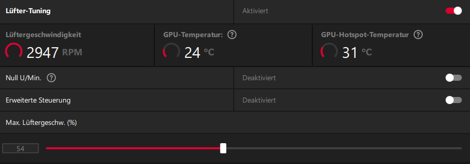

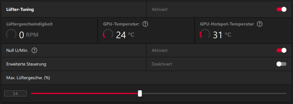

Hi ich hab mir neu die 7900 XT geholt und nun das Problem das sie quasi nur auf 100% Fan läuft außer ich benutze AMD´s Null Modus dann bleibt sie ohne Arbeitslast bei 0 RPM und springt dann hi und da auf full power wenn ca 35 grad erreicht werden.
Was ich als Maximale Lüftergeschwindigkeit einstelle ist der Grafikkarte egal. (Habe es auch schon mit MSI afterburner ausprobiert)

Das und wenn die funktion deaktiviert ist tun sie es ebenfalls egal wie die Lüftergeschwindigkeit grundsätzlich begrenzt ist

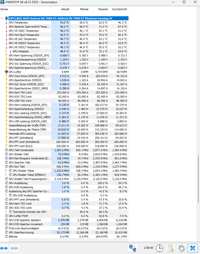

Bitte sieh dir alle Temperaturen der GPU mit HWINFO an. Im Idle und unter Last.
Die Lüfterkurve könnte auf 100% gehen und deine eingestellten Werte überschreiben (übergehen) wenn ein Temperatur Wert ans thermische limit kommt. z. B.: VRAM, Hotspot der GPU oder MOSTFETS.

Das Problem ist ja auch wie im Screenshot zu sehen das die Fans auf 2800 Rpm gehen sobald ich den Null Modus ausschalte. Und es ist egal ob der Regler wie oben auf 54% oder auf 20% auch unabhängig von Temperaturen.

So sieht das aus bei 4 Stunden WoW bei maximaler Grafik. Im Prinzip heult die Grafikkarte alle paar minuten einmal auf und geht dann sofort wieder auf 0 anstatt konsistent zu bleiben. Bei max RPM steht jetzt hier fast 5000 die hatte die amd software die ich auf den 2ten screen hatte nicht angezeigt aber vielleicht hab ich es ja auch nur verpasst.

Die Karte scheint demnach ja fast die ganze Zeit (abgesehen von der stelle im menü ohne FPS Begrenzung vielleicht) immer im idle in dem Spiel zu laufen (durchschnitt 34w) da ist die ja sowas von tiefenentspannt, das ist die totale langeweile für die Karte nach den aufgezeichneten werten. (das war da doch ne ~ 2 stunden 58 minuten spielesession? grob.)
Ist nur peinlich, das die warum auch immer so seltsam gesteuert wird vom Lüfter her.
