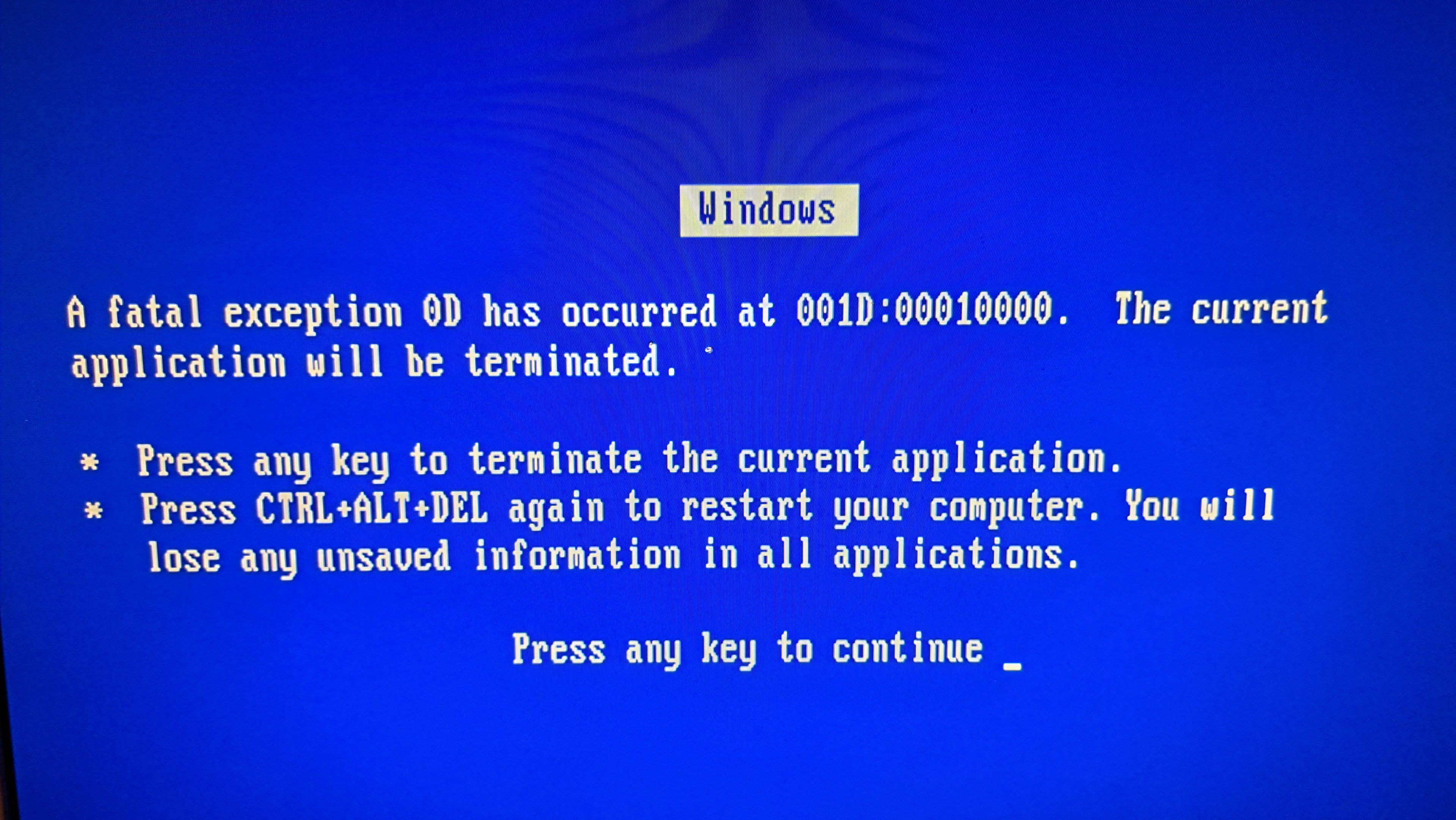

Hallo jedes mal nachdem ich windows 98 installiert habe und starte bekomme ich einen blue screen von windows:
A fatal exception 0D has occurred at 001D:00010000. The current application will be terminated.

Ist der FloppyDisk-Controller im Bios aktiviert?
CU
redjack
Reaktionen: Nickel, denisdresler und theLittleCandy
Ich kann mich daran erinnern das ich 2 Tage versuchte Win 98 installieren und mir dann bewusst wurde das die normale Version glaube nicht mehr als 1 GB verarbeiten kann.
Was für Hardware hast du denn in Betrieb?
Reaktionen: denisdresler
Disketten Controller aktivieren im BIOS und ein Diskettenlaufwerk anschließen.
Reaktionen: Tzk, denisdresler und theLittleCandy
Danke ich versuch es
Cpu amd athlon welcher weiß ich nicht
Ram 500 MB
GPU pny geforce gt730 1gb 4bit
Floppy drive ist ausgebaut
Gibt es auch andere Möglichkeiten zb wenn ich kein diskettenlaufwerk habe
Auf der HDD war schon windows 98drauf aber es hatt probleme gemacht und deswegen musste ich windows neu installieren welche hdd das ist weiß ich leider auch nicht

War das Windows 95 oder 98, welches nicht ohne einen speziellen Patch auf AMD-CPUs (war damals bei mir der K6-2) mit mehr als 300 MHz gelaufen ist?
Aber GT730 klingt nach PCIe, und das wird mangels Treiber für die gesamte Plattform wohl nicht funktionieren.
Ich würde Win98, und wenn dann Win98SE, nicht auf neuerer Hardware als ein Pentiun 4 mit Sockel 478 oder ein Athlon (XP) auf Sockel A installieren.

Mit dem und der Plattform welche dieser braucht kriegst du kein Windows 98 wirklich zum laufen.
Wäre also kein Wunder wenn's schon gleich hakt.

@denisdresler
Für die GT730 gibt es erst Treiber ab Windows Vista.
Bei den AMD Karten, aus dem Video, gab es wohl noch Treiber für 98/ME.
Daran wird es wohl liegen!

Die Karte braucht ja erst mal keinen Treiber bei der Installation von Windows 98
Googelt mal kurz:
"001D:00010000 windows 98se"

Sinnvoller weil kompatibler wären so bis ~1 GHz, und max. 256MB RAM. Dazu eine Grafikkarte, wenns denn um Games geht, für die es noch die passenden Treiber gibt.
Und nur Windows 98SE verwenden, keine frühere Version.
98SE ist nicht so zickig wie andere Systeme, wenn es um neue Hardware geht. Grundsätzlich sollte man 98SE überredet bekommen zu booten, weil es eben keine Treiber für jeden Käse braucht. Allerdings gibt es ein paar Beschränkungen, die man nicht ohne Patch umgehen kann. Eine davon ist das 512mb Ram Limit, ein weiteres das Limit von ~137gb bei der Festplatte und ~7.8gb unter DOS für (alte) FDISK Versionen.

https://support.industry.siemens.co...uf-einem-pg-720-pii-mit-ls-120?dti=0&lc=de-AT
Und damit schließe ich mich Post #6 von dir an: Floppy Controller im Bios aktivieren, falls vorhanden. Eventuell langt das ja bereits und es muss kein echtes Floppy am Controller angeklemmt sein.

Nö, 98SE bootet auch ohne Treiber durch. Man bekommt dann ein Bild, hat aber keine 3D Beschleunigung. Funktionieren tut es aber... 98SE bootet sogar von SATA Controllern ohne einen Treiber zu haben, wenn der SATA Controller sich korrekt beim Bios des Mainboards anmeldet.
