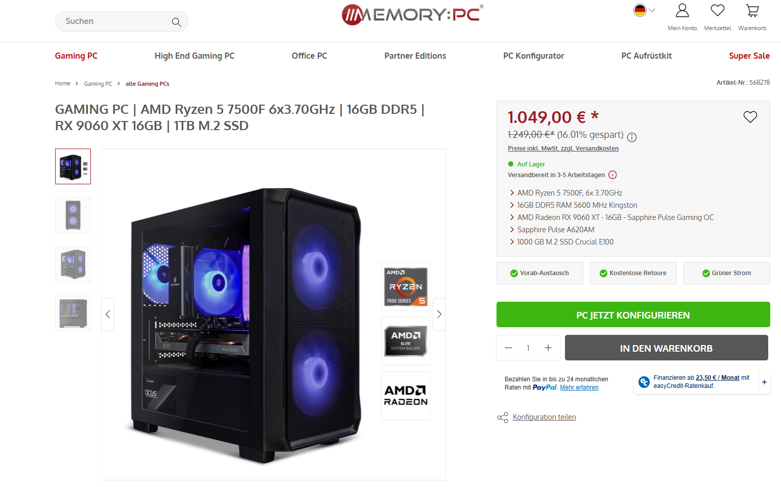

Muss für die 1000,- auch noch der Monitor gekauft werden?
Reaktionen: blubberbirne, kado001, netbuster21 und eine weitere Person
Persönlich würde ich noch eine rtx5060ti 8gb reinpacken. Damit wird er gut und lang zocken können, vieleicht will er ja doch mal ein anderes Spiel als Minecraft zocken, selbst gta6 wird damit slaufen. Und zur Not hat diese Karte immer noch einen guten Verkaufserlös in 2-3 Jahren. Mit den ganzen dlss Features ist er dann erstmal gut aufgestellt. Ja die 16gb Variante wäre besser. Aber die 8gb bekommst du gerade so noch in Budget reingequetscht
Reaktionen: netbuster21
Nein, der ist vorhanden. Die Lücke im Budget ist eher dazu gedacht, Geld für die zukünftige Graka zu sparen.
