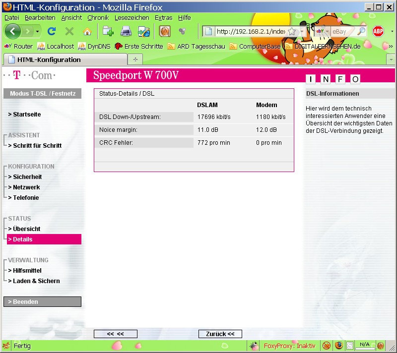

Dämpfungswerte = db
1&1 und Co. sind sehr großzügig im schalten, was meist zu Problemen führt.

Ohne Dämpfungswerte kommen wir nicht weiter, da können wir hier alle nur raten.

Ich gehe mal sehr stark davon aus das deine leitung die 16k nicht packt. Von daher gibts dann eben abbrüche.
Senderichtung: Empfangsrichtung:
Leitungskapazität kBit/s 16492 1444
ATM-Datenrate kBit/s 16475 1183
Nutz-Datenrate kBit/s 14921 1072
Signal/Rauschtoleranz dB 7 11
Leitungsdämpfung dB 7 6
Was könnt ihr daraus lesen? Das Internet geht zwar nach mehreren Stunden Trennung wieder, aber für die Zukunft wäre es hilfreich, wie man sich davor rüsten kann, dass nicht wieder die Box tagelang blinkt.
